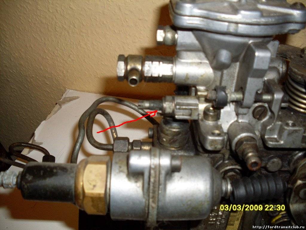

Сообщений: 6
| да слышал о таком девайся))) штучка удобная... сейчас размышляю о том что же мешает моему форду заводится с утра. температура с утра +8, думаю этой температуры вполне хватает для нармального старта. Бывалые посоветовали проверить зажигание Т.К. машина очень тупо идёт, и при нагрузке на двигатель с выхлопной трубы идёт синий дымок а как мне сказали должен идти чёрный. только в этом случае топливо сжигается до конца и аппаратура работает нармально. Когда брал машину у продавца он сказал мне что был у мастера каторый уменьшил ему расход топлива тем самым убрав мощность двигателя. Но вопрос каким образом. У кого нибудь догадки есть?
| ft-master6856 | Дата: Вторник, 02.11.2010, 23:07 | Сообщение # 241 |
| Quote (Driver) машина очень тупо идёт, и при нагрузке на двигатель с выхлопной трубы идёт синий дымок Позднее зажигание.А если еще форсунки льют - хорошего утреннего запуска можно не ждать.
| Driver | Дата: Вторник, 02.11.2010, 23:16 | Сообщение # 242 |
Сообщений: 6
| ты считаеш что позднее зажигание влияет на расход топлива?
| K2 | Дата: Вторник, 02.11.2010, 23:27 | Сообщение # 243 |
| Quote (Driver) ты считаеш что позднее зажигание влияет на расход топлива? Driver, а ты с кем сейчас разговариваешь? Вообше влияеет по любому, на пальцах, машина не едет, ты больше давишь на газ, отсюда и перерасход, правильно выставленный момент впрыска есть наиболее полное сгорание смеси, соответственно при равных исходных ты во всем в плюсе и в расходе, и в тяге.  Добавлено (02.11.2010, 23:27) ---------------------------------------------
Quote (Driver) Когда брал машину у продавца он сказал мне что был у мастера каторый уменьшил ему расход топлива тем самым убрав мощность двигателя. Но вопрос каким образом. У кого нибудь догадки есть? Тнвд Бош, болтик подачи топлива сзади, в гараже фотку могу сделать, на пальцах объяснить не смогу. Не сторонник я убавлять топливо, со всех сторон, мотор должен крутиться! Я б даже сказал, мотор обязан крутиться, и крутиться хорошо.
| славик | Дата: Среда, 03.11.2010, 17:56 | Сообщение # 244 |
| Quote (Driver) ты считаеш что позднее зажигание влияет на расход топлива И на расход и на прием влияет.
| sergkry1@ | Дата: Среда, 03.11.2010, 20:04 | Сообщение # 245 |
| Quote (Driver) Когда брал машину у продавца он сказал мне что был у мастера каторый уменьшил ему расход топлива тем самым убрав мощность двигателя. Но вопрос каким образом. У кого нибудь догадки есть? Догадок нет,есть четкий ответ. "Мастер" вывернул винт цикловой подачи топлива. Вместе с уменьшением количества подаваемого в цилиндры топлива ушел в позднее момент впрыска. Этот винт находится находится со стороны напорных топливных трубок. Размер М8,законтрен гайкой,за гайкой может быть "целка"-ограничитель. Если "целка" на месте-закрути винт до упора контрогайки в "целку",обороты ХХ убери регулировкой троса и ограничителей с резьбой М6. Если "целки" нет закручивай винт по полоборота и контролируй приём и наличие черного дыма. После увеличения цикловой подачи может возникнуть неободимость уменьшения угла опережения впрыска при жесткой работе прогретого до рабочей темпертуры двигателя. Красной стрелкой указан искомый винт.
