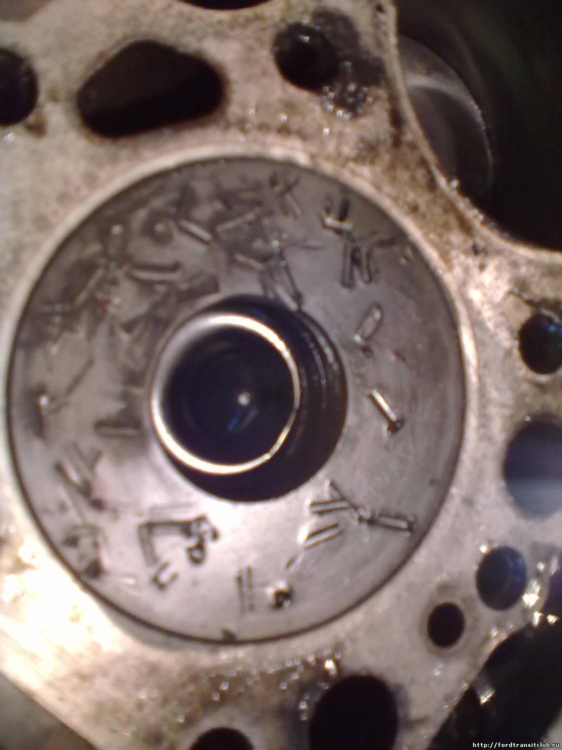

Подскажите пожалуйста откуда в шляпках обратки соляры на форсунках есть блеск (маленькие частички металла), вроде жолтые но точно не скажу уж очень маленькие... У меня Ч-образные Форсунки
Двигатель не мой но идентичный.
Под таким колпачьком и нашол стружку blink

dumvas, на мой взгляд кроме как с насоса стружке там неоткуда взяться...

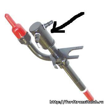

dumvasДата: Понедельник, 13.02.2012, 21:37 | Сообщение # 344
Сообщений: 30
сегодня я менял шланги обратки топлива на форсунках, и увидел небольшую течь на 3 и 4 целиндре из под пластикового колпачька
(на фото указан стрелкой колпачёк о котором я говорю)
и тут внутри я увидел маленькие частицы стружки металла купающиеся в соляре, снял все колпачки и у всех одна и та же болезнь (стружка), ее немного но настораживает. Может ктото знает откуда ета дрянь (стружка), и долго ли продержится ТНВД... weep
Добавлено (13.02.2012, 21:37)
и что будет с форсунками от такого коктейля???

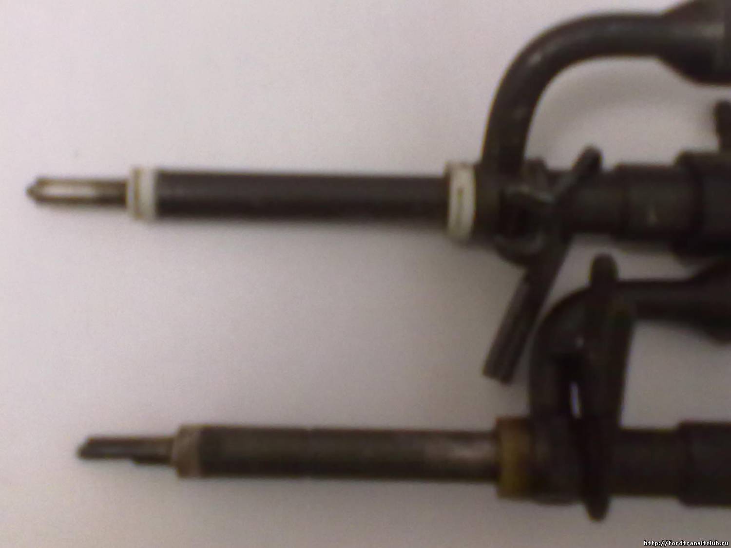

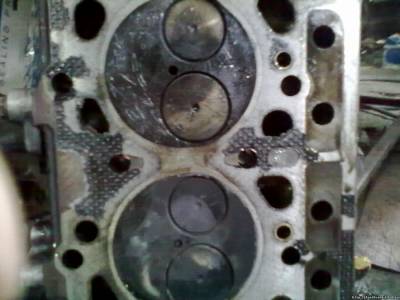

Года два назад оторвался распылит. В 4й форс.заменил на б.у. Несколько дней тому в 1й и потом снова. Всё время зимой в морозы. После первой попал на ремонт мотора (кусочек распыл. покалечил зеркало цилиндра)
Сейчас вроде пронесло. Если получится выложу фото.
Добавлено (14.02.2012, 17:29)
На верхнем фото виновница снизу
На среднем следы на головке
На нижнем следы на поршне

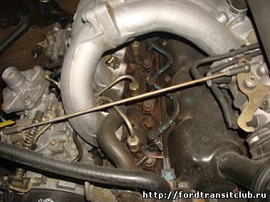

Всем привет! Ребята подскажите пожалуйста у меня с лева под капотом над аккумулятором стоит приблуда не могу понять для чего, подходит 3 шланга внутри поплавок.проблема-сверху с сапуна течёт соляра, можноли чтото сделать? в экзисте называется шпонка вторичного вала- http://www.elcats.ru/ford....fice=ru (под номером 2).

MonahДата: Среда, 15.02.2012, 12:10 | Сообщение # 350
Сообщений: 4
андрюха, Это бачонок для обратки,оно еще служит для факельной системы.От туда самотёком идёт на факел,через клапан отсечки.У меня текло с под прокладки.Герметиком залил и ежю пока.
