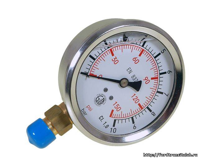

| новичек | Дата: Среда, 12.09.2012, 22:40 | Сообщение # 394 |
| pankmv, Сейчас занимаюсь поиском манометра в Barах ,у нас с ними дефицит оказывается ,такой вопрос подойдет ли манометр который используют шиномонтажники или которые стоят в газовых балонах на пивных установках?(т.е газ,воздух или жидкость он измеряет имеет значение?) и вопрос можно ли его вкутить в аппаратуру и там оставить на постоянку? Охота найти такой как на фото.
| славик | Дата: Среда, 12.09.2012, 23:11 | Сообщение # 395 |
| Quote (новичек) Охота найти такой как на фото. Тот что на фото с жидкостью внутри?
| новичек | Дата: Четверг, 13.09.2012, 14:53 | Сообщение # 396 |
| Нет в описании было написано пружинного типа...
