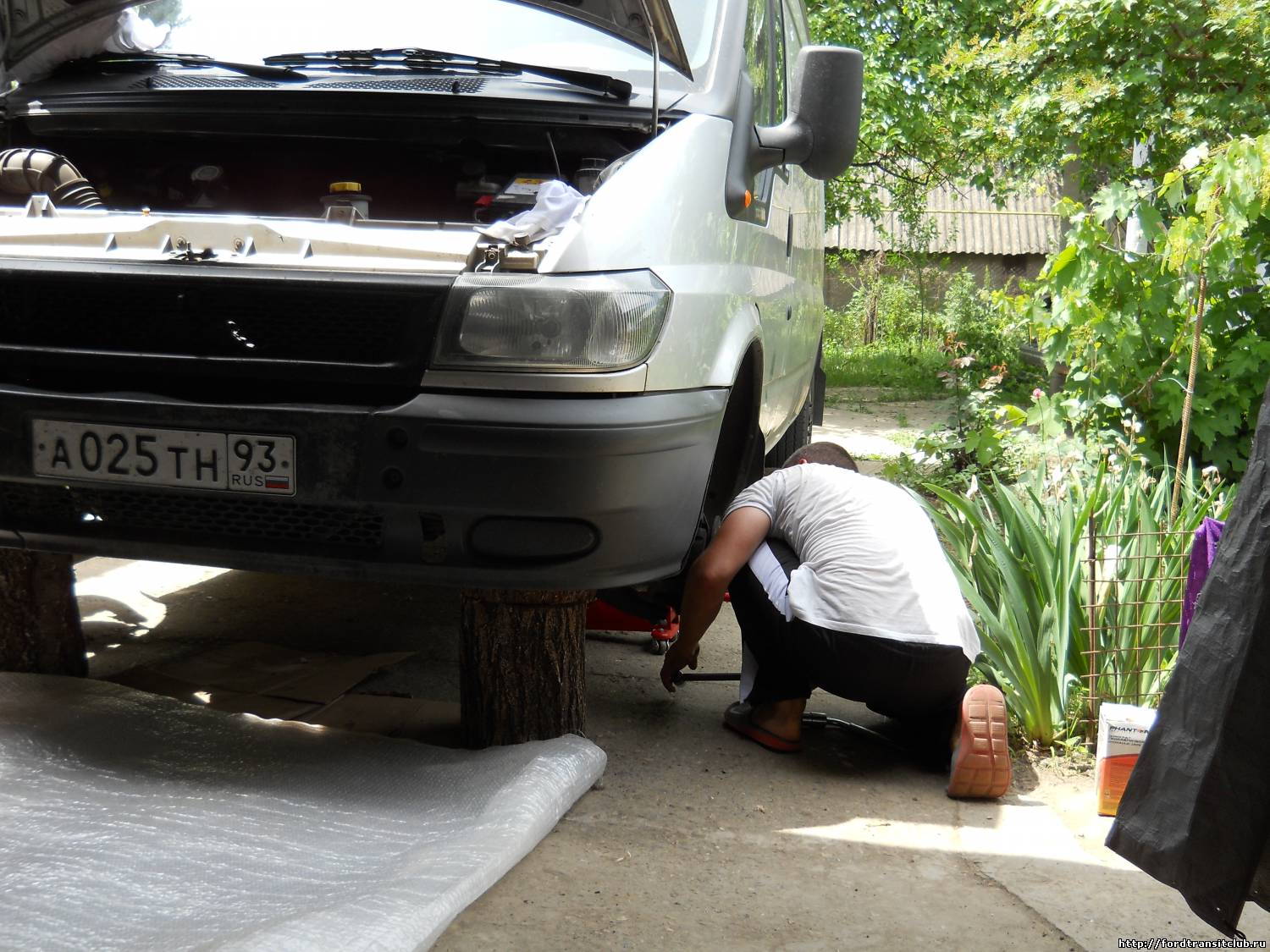

почитал мануал почитал форум и решил все зделать сам.
1 машина была вывешена (передняя часть) на ланжероны с помощью подручных материалов типа "пенек"
Прикрепления: 5820929.jpg (239.6 Kb)

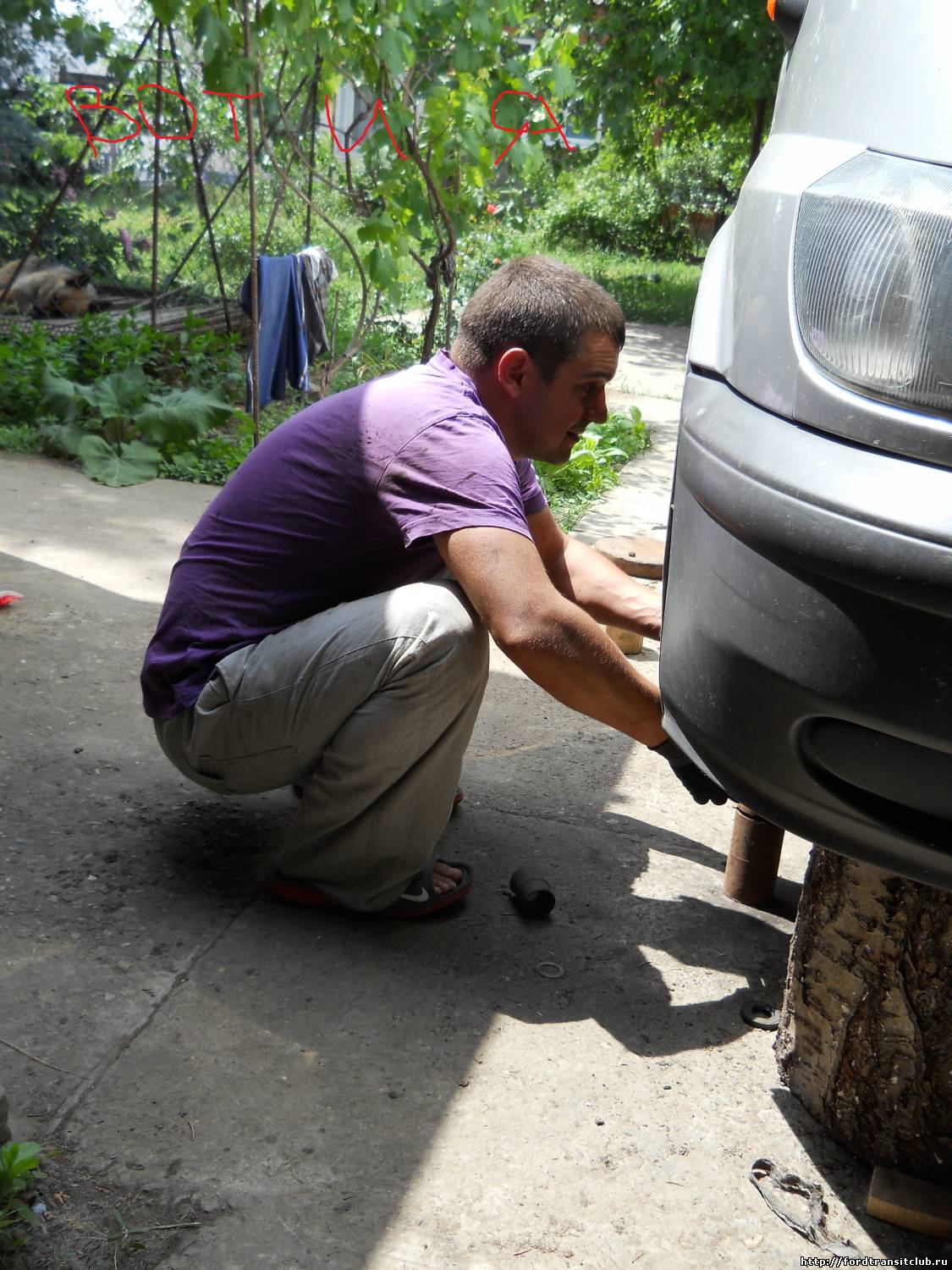

Сообщений: 60
2 были сняты колеса выбиты шаровые наконечники откручены и сняты привода откручена рейка и со стороны пасажира привязана к глушителю тоесть осталась в подвешеном состоянии была откручена поперечина (пршлось помучиться болты заржавели)[i]

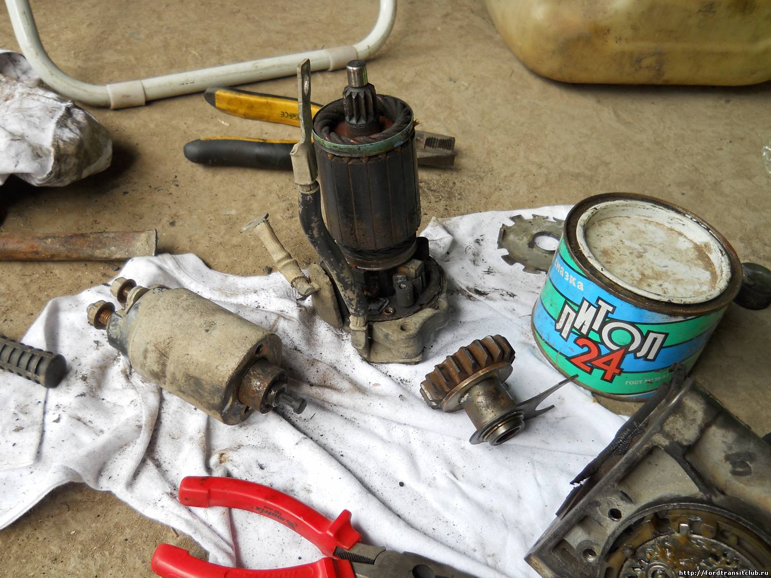

Сообщений: 60
помотрев на общее состояние был снят и разобран стартер там тоже все ржавое был разобран почищен смазан заменили бендекс нюанс при разборки стартера что-бы выбить ось рабочей шестерни нужно просвелить отверстие 5-6мм в копусе там примерно 1.5 мм затем с другой стороны выбить стопор (очень капризный выбивали сверлом диамитер не помню поначалу казалось что его там вовсе нет отверстие на просвет светится он трубчатый короче нужно выбить) ну затем все разобрано заменен бендекс.
Прикрепления: 8828228.jpg (117.3 Kb)
форд с..ка молодец
andrei666vadДата: Вторник, 22.05.2012, 19:23 | Сообщение # 10
Сообщений: 60
напоминает устройство шуроповерта
Прикрепления: 6583933.jpg (173.1 Kb)
