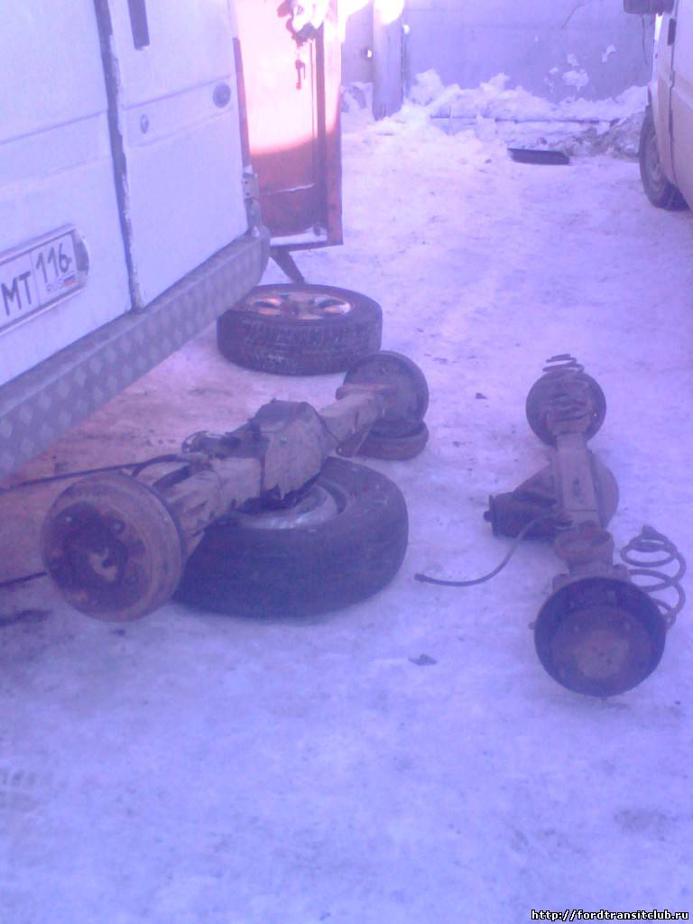

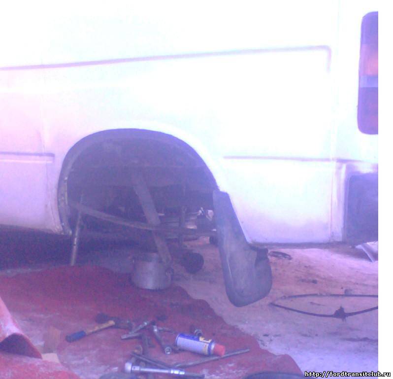

lexaДата: Среда, 10.02.2010, 23:48 | Сообщение # 94
Сообщений: 408
кто что из присадок посоветует залит в задний редуктор? масло залил TEBOIL, COMMON не нашел.........
вчера поставил третий по счету задний мост на свой кузов.
второй сперва трещал как вертолет потом там что то развалилось.....
ужасно "повезло", тем что мост достался пустой пришлось все перекидывать со своего.....
седня приехал на работу, даже было не привычно что сзади ни чего не трещит...........
Добавлено (10.02.2010, 23:48)
что ни кто так и даст совета, какую присадку залить в мост?
мост достался не первой свежести, треска нет но небольшой люфт есть..........
Прикрепления: 0138002.jpg (122.0 Kb) · 7085739.jpg (37.1 Kb)
RumataДата: Четверг, 11.02.2010, 01:38 | Сообщение # 95
Quote (lexa)
Дык шо ты присадкой confused люфт убрать хочешь?
lexaДата: Четверг, 11.02.2010, 10:43 | Сообщение # 96
Сообщений: 408
Выработка присадкой не лечится и люфт ни куда не денется, а разбирать не хочу. Вот и думаю хоть как-то продлить жизнь ему можно?

RumataДата: Пятница, 12.02.2010, 01:30 | Сообщение # 99
Quote (lexa)
А придёццо...
lexaДата: Пятница, 12.02.2010, 16:33 | Сообщение # 100
Сообщений: 408
а не хотцца..........
