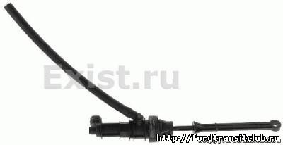

Цитата gora-1971 (  ) Корзина к маховику не играет роли Нашел вроде комплект, обещали за день привезти, Valeo 835 000, цена 16 с копейками.Добавлено (18.04.2017, 20:51) --------------------------------------------- Тунгус, Так у тебя ж передний привод, они чё- одинаковые? Добавлено (18.04.2017, 20:56) --------------------------------------------- А жаль, а то тут Сергей sergeys интересный вариант по переправке подкинул. Добавлено (18.04.2017, 21:32) --------------------------------------------- И еще вопрос по рабочему цилиндру сцепления- в наличии в магазине есть Jp group (в экзисте под этой маркой пишут производителя CLUTEX) цена 1230р. и Formpart 1420р.- совсем овно или как?
