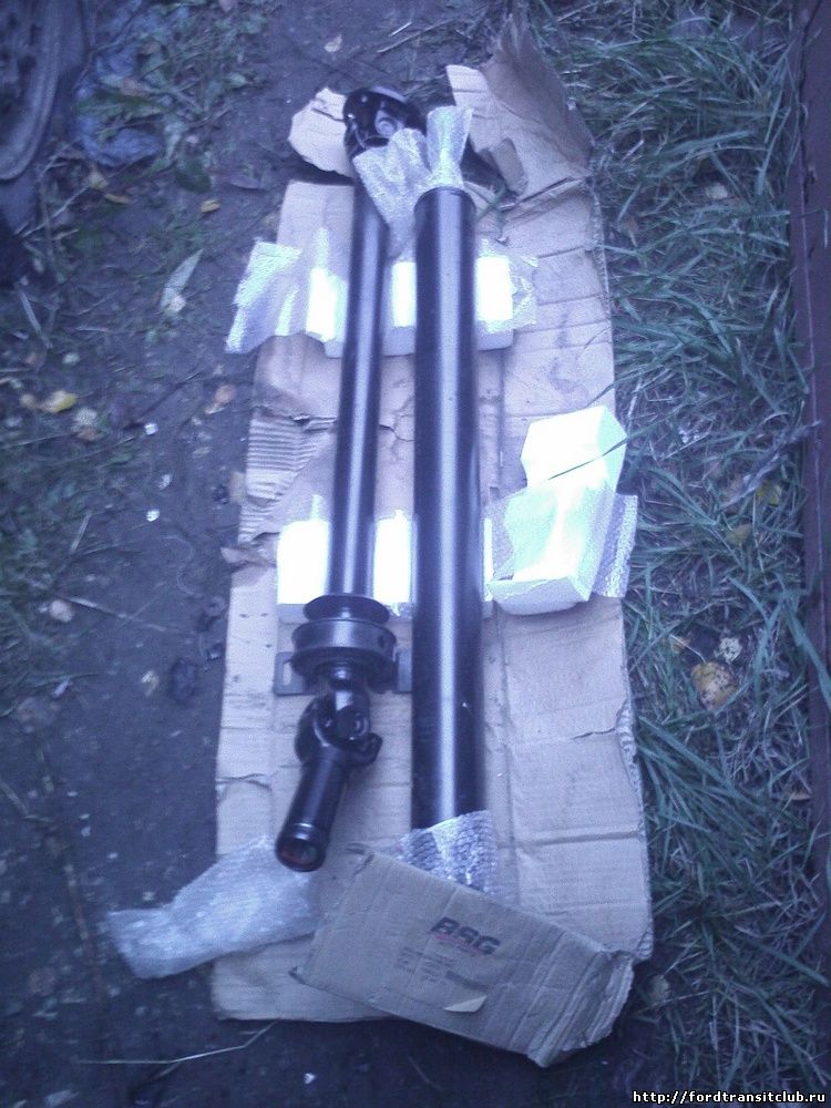

katastrofДата: Вторник, 03.07.2018, 20:23 | Сообщение # 380
Ну вот зашелестел подвесной блин оригинальный!!! angry , около 30000 накатал на нем, я то думал левый задний ступичный, тоже шелестел, кстати был topran, прошел 170000, и был таки жив. Обидно!
ДимарикДата: Вторник, 03.07.2018, 22:24 | Сообщение # 381
Сообщений: 4795
katastrof, возьми подвесной Febi. Там подшипник внутри должен быть Fag. Нормально ходят...
katastrofДата: Среда, 04.07.2018, 14:19 | Сообщение # 382
Димарик, в оригинальном тоже был fag, до этого febi ставил, резинка порвалась, отходил около 50000.
Добавлено (04.07.2018, 14:19)
Обиделся на оригинал, заказал stellox и подшипник отдельно на всяк случай. Вот такие крайности у меня. teehee
ДимарикДата: Среда, 04.07.2018, 23:04 | Сообщение # 383
Сообщений: 4795
Ты умеешь подшипники оттуда выковыривать, не повредив резинку и обойму? У меня ни разу не получалось..
v_aДата: Четверг, 05.07.2018, 12:10 | Сообщение # 384
Подшибник на 45 - элементарно, с 30ми - по разному, бывает, что они "завулканизированы" в резинку.
katastrofДата: Четверг, 05.07.2018, 21:08 | Сообщение # 385
Вот по моему febi как раз приварен, а тот типа оригинал, что у меня сейчас, разборный! На 30 у меня, попробую!
Добавлено (20.07.2018, 21:56)
Димарик, разобрался подвесной на раз, был просто плотно вставлен в резиновую обойму, которая слегка на конус, вытащил подшипник, смазка есть, но ржавая, подшипник с одной стороны даже с двумя защитными крышками был, но не спасло это его, fag, словакия, напомню, что подвесной был оригинал, в генератор в перед крышку тоже fag ставил и он тоже меня через 10000 км не очень начинает радовать... Наверное нафиг этот фаг. В подвесной поставил nachi с железными крышками, посмотрим, послушаем... Если что, заменим. В купленном на всякий случай stellox подшипник совсем без названия, просто с артикулом, но смазки в нем много! Конструкция также разборная. Вот и так! smile
Добавлено (20.07.2018, 21:59)
Кресты живые gkn, вибрации не добавилось.
ДимарикДата: Пятница, 20.07.2018, 22:11 | Сообщение # 386
Сообщений: 4795
Они, бывает, клинят(подшипники) , рвёт резинку и капут. А бывает подшипник начинает шуметь-люфтить и не клинит. Я шум тысяч 5 км терпел. Потом снял, а там....Даже в руках- такой люфт!!! Думаю- как же он, бедный, в Питер-то сгонял 2 раза и не крякнул? biggrin
