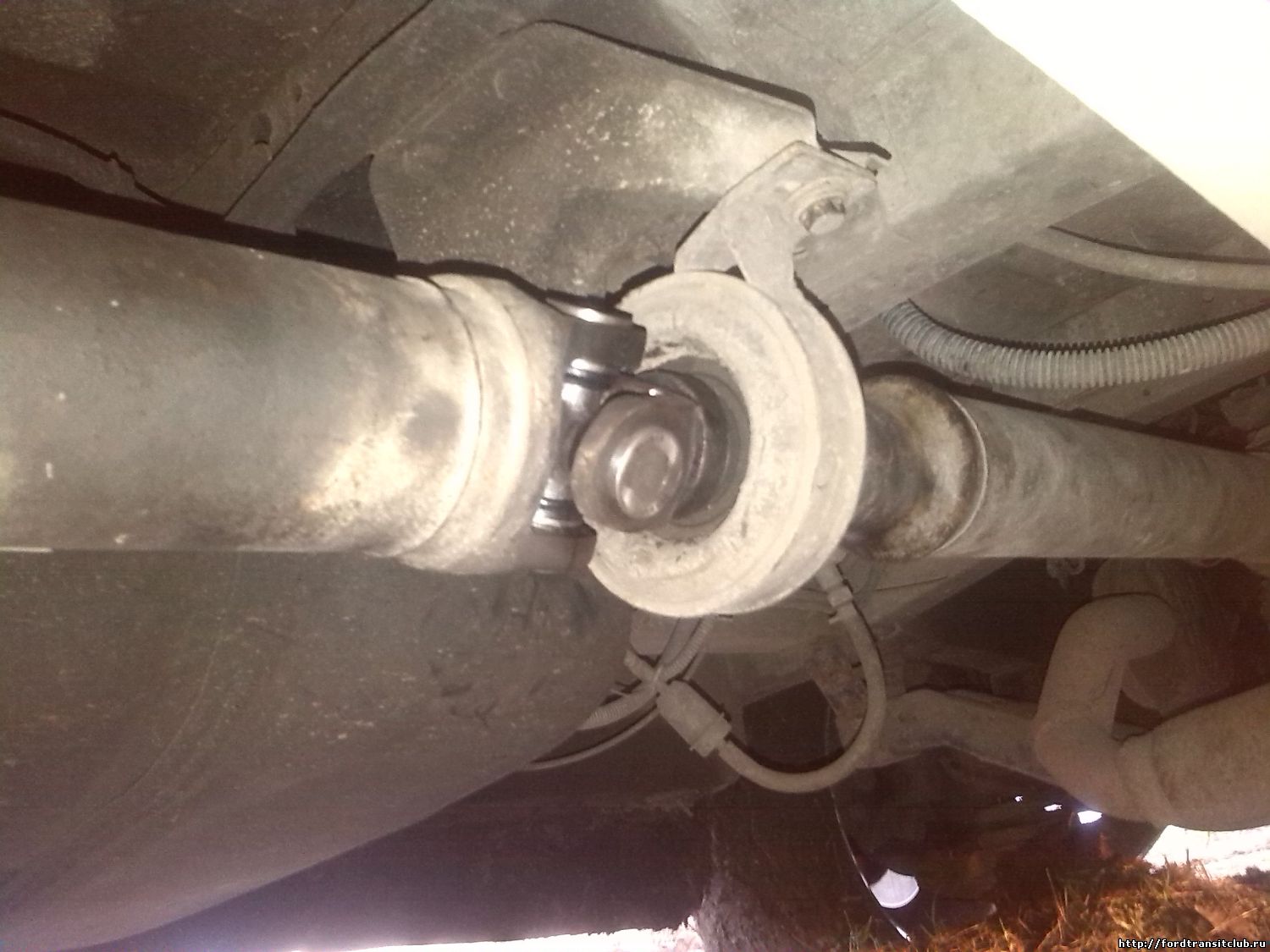

| Цитата Димарик (  ) После установки подвесного рекомендуют немного поездить, потом отпустить его буквально чуть-чуть- он занимает своё место. После установки нового турка каждую замену масла мажу все крестовины.
С этого момента поподробней, на сколько отпустить, где, чего и скока? подвесной балаболит зараза, сил нет уже...
Ford Transit Connect MAXI база, груз-пасс, 2006г, 1.8 дизель Ford Transit Connect пасс, 2012г, 1.8 дизель

| Fordeyka, отпусти его крепления и он станет на своё место.После-закрепи.

| Fordeyka, Имеется ввиду после установки нового. Через некоторое время просто отпускаешь оба болта, чтоб он на них повис. Поднять-опустить рукой несколько раз кардан(пошатать), чтоб подвесной встал так, как ему хочется. И зажать также, пошатывая. А что значит " бараболит"? Если он воет, то его надо будет скоро менять, а если звуки другие, то, может, резинке гомон?

| Димарик, на старом подвесном резинке пришел писец, поменяли на новый подвесной и началось, вибрация на кардане на 3-х скоростях, еду, подвесной балаболит. Тута дилема, то ли туркиш кардан не отбалансирован, то ли резинка в подвесном слишком твердая, то ли попустить подвесной нада, как Вы сказали

| А кардан правильно собрали по шлицам, не сместили? Правда там шлиц один широкий-иначе не соберёшь. Или, может, болт на кардане не до конца затянули? Мне кажется, что жёсткость резинки в данном случае не при чём....

| А крестовины точно живые? Был случай поменяли подвесные, на длинной базе. Ну до кучи шприцанул кресты, на турках они шприцуются. И началась вибрация. В итоге все кресты поменяли и вибрация пропала.

| Цитата Димарик (  ) А кардан правильно собрали по шлицам, не сместили? там стоит слепой шлиц, по другому не впихнешь, болт затянут.
Цитата lexa (  ) А крестовины точно живые? Был случай поменяли подвесные, на длинной базе. Ну до кучи шприцанул кресты, на турках они шприцуются. И началась вибрация. В итоге все кресты поменяли и вибрация пропала. кардан туркиш изначально так себя вел, вибрировал, крестовинку меняли и шприцевали остальные, как тока ставишь новый подвесной вибрация усиливается, со временем, резинка разбивается и вибрация в два раза уменьшается, везти кардан на балансировку+поменять все крестовинки=цена нового кардана

| Fordeyka, у меня на турке не было слепого шлица. (тирсан кардан) Я собрал так, что крестовины под углом стали. Сразу не заметил. Разобрал опять, поставил перпендикулярно, вибрация, снял опять переставил еще в одно положение, вроде стало меньше.

| Fordeyka, Тогда остаётся, что поганый кардан купили, не отбалансированный. По мне - так лучше свозить на балансировку(так скажут, может и крестовины целые), чем купить опять кота в мешке....

| и не идите по моим стопам, проверяя крестовины из ямы пошатыванием кардана. Снимайте кардан полностью. Да когда разбита видно легко стучит и болтается. а когда только начинает капут приходить она подклинивает и на прокрутке не стучит, просто будет вибрация и разбивает резинки в подвесных, у меня 2 штуки уложило, пусть и старенькие подвесные но еще походили бы. Хорошо что я снял кардан полностью а не только ту часть где была разбита крестовина. Нашлась еще одна крестовина которая подклинивала и явилась виновницей смерти обоих подвесных. Да и вообще, если кардан уже прошел тыщ 200-300 и развалилась крестовина- мой совет надо менять сразу все, ну можно не менять ту что возле коробки, иначе все равно потом примерно тыс 50 туда сюда начнут разваливаться остальные. Первая крестовина у меня померла на 350 тысяче, еще две через 50 тык. Подвесной один еще был родной, только раз заменен был подшипник внутри. Это о кардане от Tirsan Kardan

| Во-во, посторонний гул при движении авто издавал ПОДВЕСНОЙ подшипник кардана, разбивший резиновую подушку. Заказал его, но мне порекомендовали заодно заменить и крестовину, т.к. всё равно кардан разбирать, а вот отдельно крестовину мне не нашли, говорят, что их предлагают в КОМПЛЕКТЕ С КАРДАНАМИ!?....... Правый ступичный мне тоже предложили поменять, на что я сказал ОК. Теперь буу искать гадскую КРЕСТОВИНУ! Позвонил Мише и он мне разъяснил "засаду" с ОДНОРАЗОВЫМИ карданами и НЕСМЕННЫМИ крестовинами. Вот же ж батька-атаман Гэ.Форд "отчебучил" ЧУЧУ - ОДНОРАЗОВЫЙ КАРДАН!!! Что это - ПРЕЗЕРВАТИВ, что ли???........
