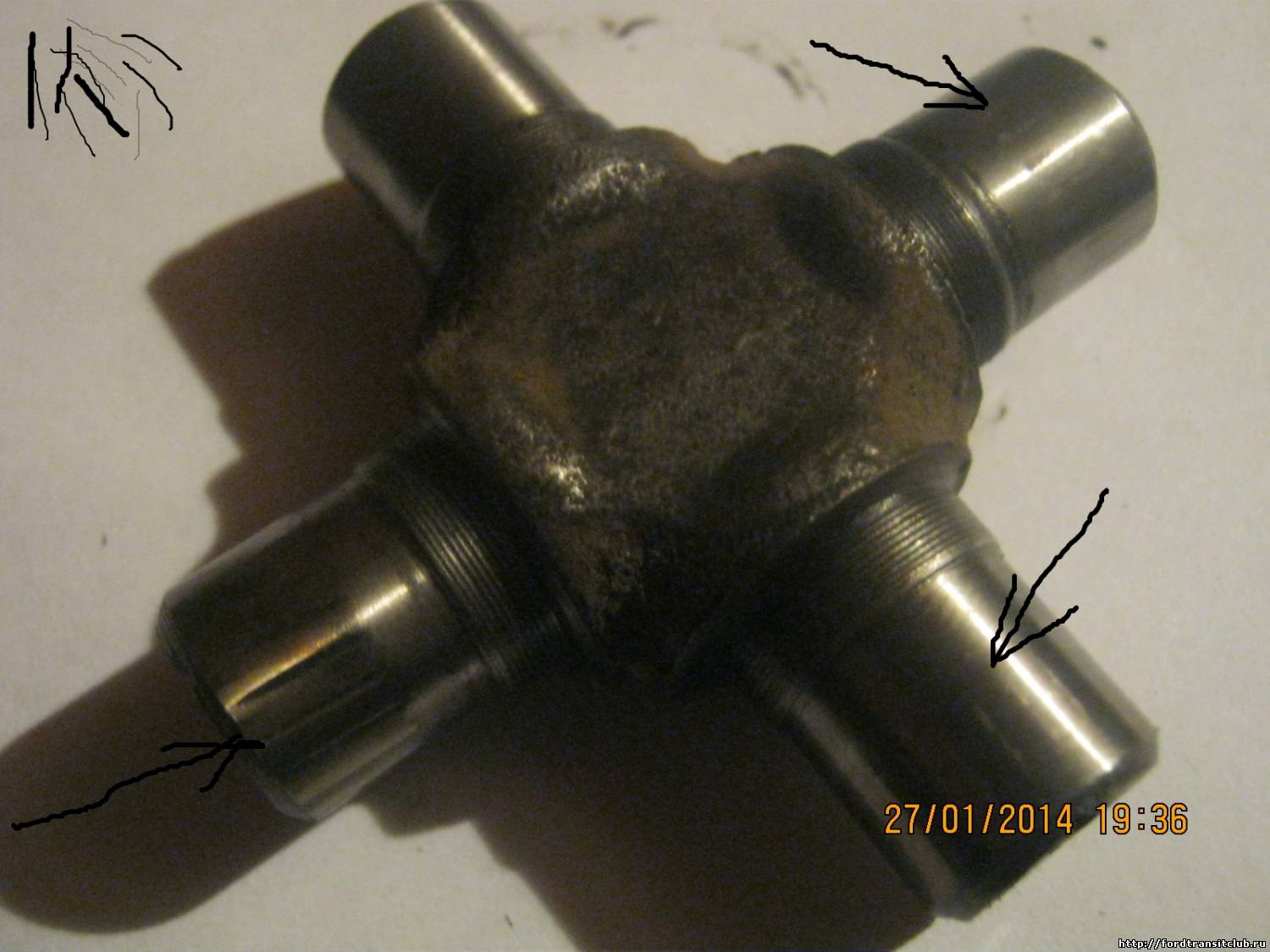

новичекДата: Понедельник, 27.01.2014, 19:18 | Сообщение # 15
Может быть эти насечки были причиной вибрации? завтра заменю крестовину видно будет,все равно волнуюсь может не она.
эта что на фото отходила три года...
Прикрепления: 0594734.jpg (124.6 Kb)

Седня выехал вибрация которая беспокоила исчезла,теперь ломаю голову что помогло? то что перевернул шрус обратной стороной или замена той крестовины... надо было поочередно делать biggrin
когда менял крестовинку погнул слегка тисками кардан насроение упало думал кердык,биения не заметил правда до ста не разгонял ,а так до 70 норм.
