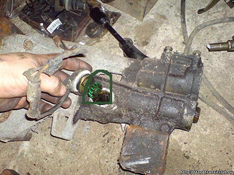

khl, ты сфоткай, чего у тебя там и как, я просто не могу понять что у тебя происходит, шестерня вынимается просто, через лючек закрытый крышечкой-заглушкой с противоположной от троса стороны коробки, даже если на ней нет зубов, она просто вывалится, когда снимишь крышку, а учитывая что ты описал, сальника там уже нет, и должно течь немного масло, так что прикипеть там ничего не может.

nafanya59Дата: Понедельник, 14.03.2011, 19:52 | Сообщение # 13
Прикрепления: 8028243.jpg (250.6 Kb)
khlДата: Понедельник, 14.03.2011, 20:33 | Сообщение # 14
Сообщений: 6
Ну спасибо так спасибо !!! Теперь все понятно.Тему можно закрывать.Насчет фоток у меня почему-то нет внизу закрепить файл только :просмотреть ,ответить,отменить.
