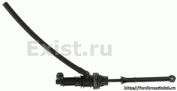

mykolaДата: Воскресенье, 08.07.2012, 07:44 | Сообщение # 11
Quote (mause88)
так менять только эту пружинку или что именно?
да весь узел в сборе - 4 413 453 по форду, в пределах трешки стоит
Прикрепления: 2036625.jpg (16.4 Kb)

Во нашёл тему, у меня вот какая проблема нарисовалась, тормозуха стала уходить из бачка начал искать, нашёл течь по штоку, коврик весь мокрый. Никто его не разбирал, может там можно обойтись заменой манжеты?
Прикрепления: 2175885.jpg (14.0 Kb)
Сообщение отредактировал Тунгус - Среда, 08.08.2012, 12:48
mykolaДата: Среда, 08.08.2012, 16:58 | Сообщение # 14
Quote (Тунгус)
нецелесообразно...
ТунгусДата: Четверг, 23.08.2012, 23:10 | Сообщение # 15
Сообщений: 499
Заменил главный, 2900р. обошёлся, фирма САКС. Через два дня эксплуатации из него вылетела подводящая трубка, которая из выжимного выходит, так и не понял из за чего, наверно при замене не защёлкнулась на фиксаторе. Вставил обратно до щелчка, но тормозуха ушла, благо автомагазин не далеко был, купил тормозухи быстренько прокачалии поехали. Тепрь думаю как её там закрепить, для безопастности, проволокой чтоль замотать. biggrin

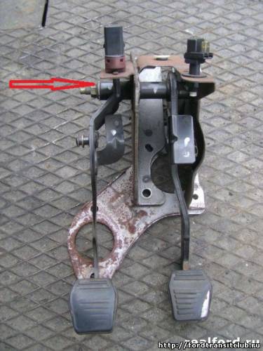

Ребята подскажите по педали сцепления ,не могу найти втулки,какой каталожный номер ? Машина 2005 года 2.4. вот такие как на фото нужны...не могу найти,там стоят обычные пластиковые .
Прикрепления: 0418454.jpg (115.3 Kb)
славикДата: Суббота, 26.10.2013, 21:11 | Сообщение # 22
Kaizer, 3 422 476,но лучше сделай вин запрос на эксист
KaizerДата: Суббота, 26.10.2013, 21:57 | Сообщение # 23
Сообщений: 158
славик Спасибо заказал но что то не уверен что это они ) wacko там обычные пластиковые две втулки.
bys-transitДата: Суббота, 26.10.2013, 22:42 | Сообщение # 24
Сообщений: 340
Kaizer, Можете замер с них снять, я на них тоже уже у себя поглядую, но ещё не снимал, надо размер, они сильно похожие на газелевские с педали газа.
KaizerДата: Суббота, 26.10.2013, 22:48 | Сообщение # 25
Сообщений: 158
Хорошо сниму,завтра вечером замеряю,может можно аналог подобрать,или в крайнем случае выточить отдать токарю,там делов то ...
