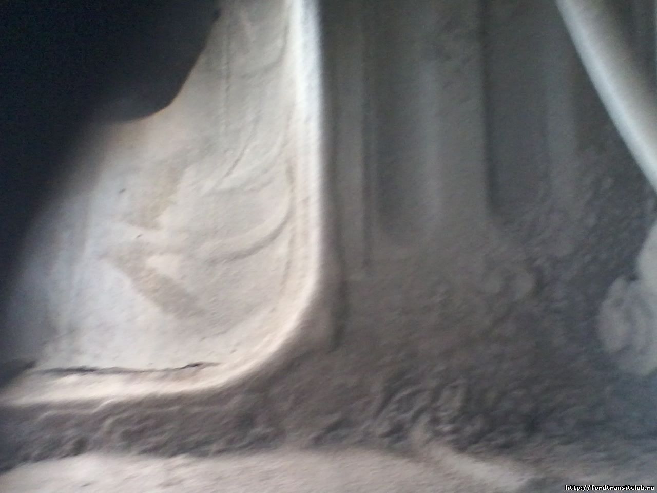

Здравствуйте господа! Кто подскажет, авто взял с пауками, кузов зделал, а вот антикор поменять ... специ говорят надо пескоструить, а вы как считаете??? Нужно ли??? может залить как есть???
2007год. 2,2 Duratorg 110 кобылок. Большой и добрый.
katastrofДата: Пятница, 27.05.2016, 17:58 | Сообщение # 8
Айвенго, дай фото, а то может у тебя там не пауки, а страсть какая-нибудь!
АйвенгоДата: Пятница, 27.05.2016, 18:00 | Сообщение # 9
Сообщений: 22
Сейчас схожу, сфоткаю. И выложу. Кузов когда делал, так на ступеньке одной, дыра с мою голову обнаружилась. Так что не удивлюсь.

АйвенгоДата: Пятница, 27.05.2016, 20:00 | Сообщение # 10
Сообщений: 22
Ну вот что смог сфоткал...

willДата: Пятница, 27.05.2016, 21:24 | Сообщение # 13
Сообщений: 111
Пескоструй вещь хорошая, но можно иновых дырок напескоструить : )
ИМХО достаточно пройти корщеткой и цинкарем. Местами можно только цинкарем.
katastrofДата: Пятница, 27.05.2016, 21:46 | Сообщение # 14
А, вот оно что, ну снаружи по-моему так: 1.зачистить все необходимые места до металла
2.там, где заводское покрытие завернулось и отслоилось, его удалить.
3. места, которые не подвержены абразивному износу (из под колес куда не летит), можно на 1-2 сезона намазать толстым слоем сала пушечного. или обезжирить уже зачищенные места и нанести хорошую резино - битумную или резиновую мастику. Обработки кордоном хватит не на долго, сквозь него снова полезет ржавчина, но он не дорогой. И резины в нем нет.
4. поставь локеры на арки
5. перед установкой локеров внутри промой, просуши, обезжирь, резино - битумной мастикой намаж или с пульвика брызни.
6. внутренние полости я бы залил мовилем, через 2-3 года можно повторить. если есть деньги, то на материале не экономь, вместо мовиля можно что и получше прикупить, про экономию к мастике относится тоже. я бы сделал так. а какой у тебя машин?
Добавлено (27.05.2016, 21:46)
а зачистить можно и подручными средствами!!! наждачка, щетка, болгарка с лепестком

Эд-68Дата: Воскресенье, 29.05.2016, 09:51 | Сообщение # 16
Много уже написали свои способы,и правы по своему.Я же скажу,что ты сам написал: "специ",и они правы.Если делать для себя и на долго,то пескоструй самое лучшее чем можно зачистить метал от старой мастики и ржавчины.Появятся дырочки,значит их надо залатать,и это тоже будет благо,так как если они появились под толщей заводской мастики,то скоро там будут дыры,а не дырочки.Плюс это не очень большая разница в цене между ручной зачисткой и пескоструем,а эффект в разы отличается.Ещё один плюс это если брать СТО, то и обработку они сделают механическим способом(пневмо),будет ровненько как с магазина,а в ручном режиме,коряво,местами кусками,что сделает вид варенного-переваренного днища.И последний плюс более длительная защита. Я говорю именно о работе с СТО и доступности пескоструя(к примеру в моих краях это проблема),если бы Айвенго, делал сам,то все выше перечисленные советы были бы актуальны.
