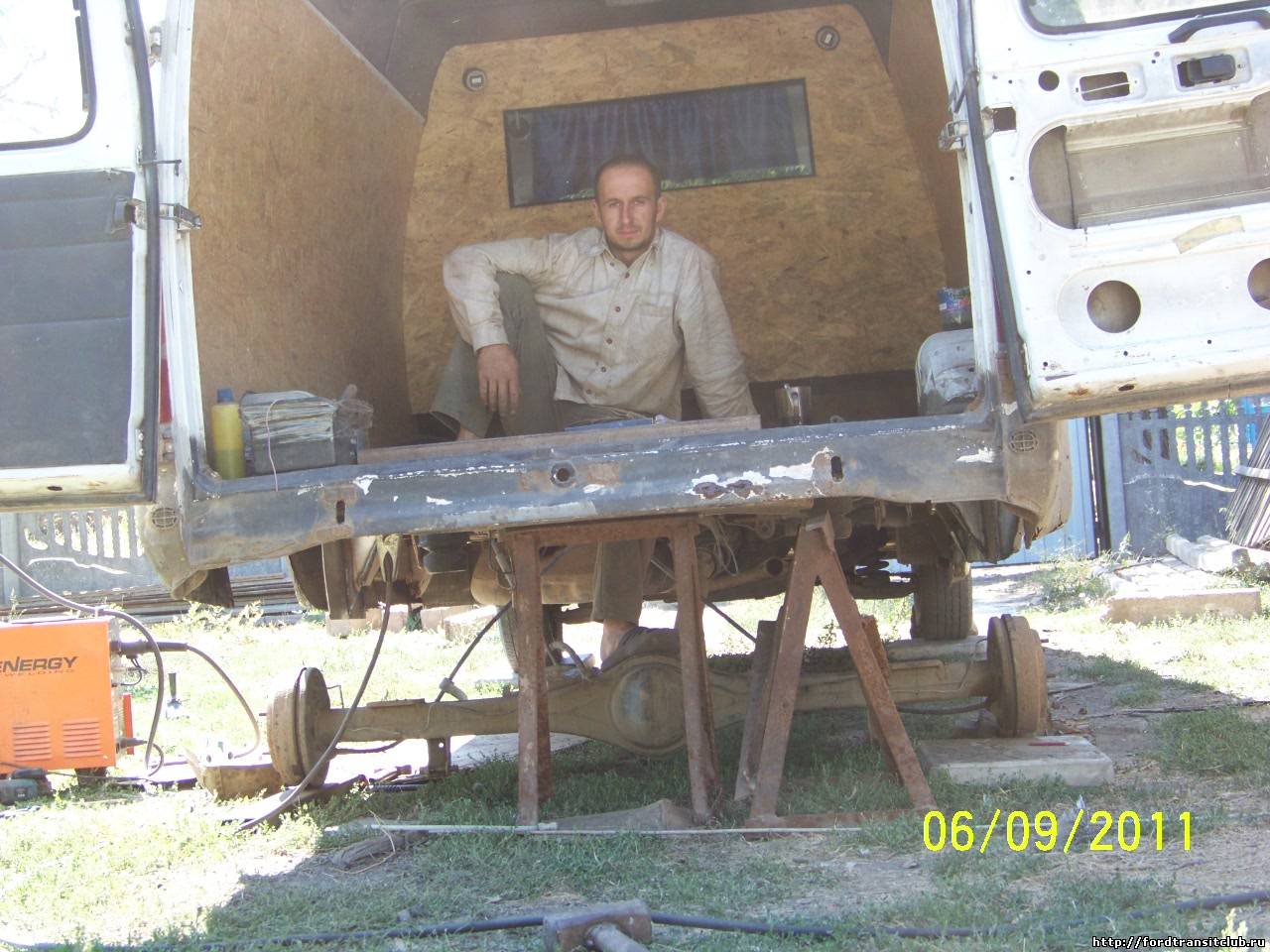

pire111Дата: Суббота, 26.10.2013, 00:29 | Сообщение # 21
ну не чего глаза боятся руки делают, у меня тоже гнилая рама была, а теперь вот колёса не выдерживают от груза, а рама и не плачет

скобарьДата: Суббота, 26.10.2013, 01:02 | Сообщение # 22
Сообщений: 5
да я всё просмотрел,молодцы ребята хорошо делают. я сам сварной не одну машину переварил. но в моём случае всё очень плачевно,кузов у моей машины как разлагающийся трупп ,неделю протянет и рухнет на землю.от машины только двигун и ходовая живая да двери по кругу,так как были недавно поменяны. вот и мысли на тему... появились.
