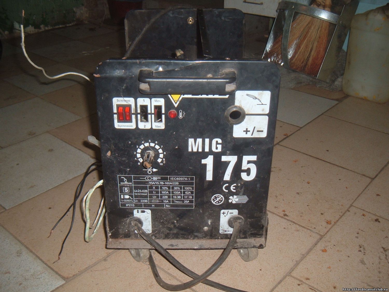

| sergkry1@ | Дата: Понедельник, 08.02.2016, 23:28 | Сообщение # 2 |
| Два года назад беседовал на рынке с продавцом сварочного оборудования,спросил,почему у него нет инверторных ПА. Ответ был таков:дешевые инверторные ПА-гуано,нормальные начинаются с 500 долярив. В то же время нормальный трансформаторный ПА стоит в два раза дешевле. На том моё сердце и успокоилось. Три года назад проводил модернизацию китайского ПА MIG175,клон итальянского бренда Тельвин. Недостатки,как и у оригинала-ублюдочный механизм подачи,мал диапазон регулировки сварочного напряжения,слабые переключатели,механический отсекатель газа. Достоинства-при правильной настройке-изумительная свистящая или шипящая дуга с минимумом искр. Модернизация заключалась в переделке механизма подачи на базе дворника от Жигулей,установке клапана отсечки газа и замене хлипких переключателей. Но сейчас я бы делал по-другому:механизм подачи на базе дворников от КамАЗа и сохранении остального. Есть ПА Импульс,но там от оригинала остался только корпус и силовой трансформатор с дросселем,всё остальное моё. Варит-зюмительно. Есть Темп209м,вещь неубиваемая,но дуга отвратительная,масса искр и ничего с этим не могу поделать... Кроме MIGа остальные аппараты для вас неактуальны,но приличный аппарат не может иметь механизм подачи с моторчиком от детской игрушки,моторчикои от миксера и прочими вытребеньками,лучший вариант:мотор-редуктор дворников.Отсечка газа-клапаном с задержкой на закрытие.Регулировка скорости подачи и сварочного напряжения - плавные,на худой конец 5...7 ступеней регулировки сварочного напряжения. При испытаниях даже без газа дуга не должна сыпать искрами. Опции типа "плавного пуска",индикации сварочного напряжения/тока,регулировки режима на горелке-понты для приезжих.

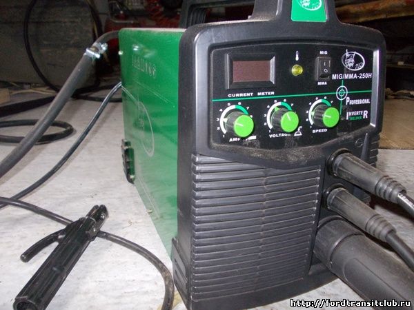

| Димарик | Дата: Воскресенье, 25.06.2017, 23:00 | Сообщение # 12 |
Сообщений: 4801
| Приобрёл-таки помощника в гараж. Варит нормально и дугой и проволокой
