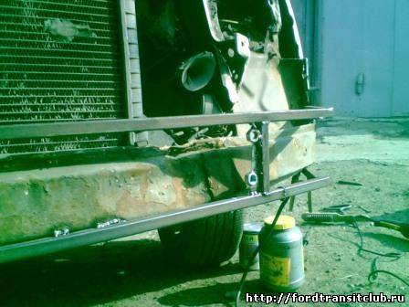

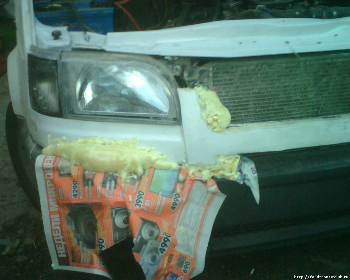

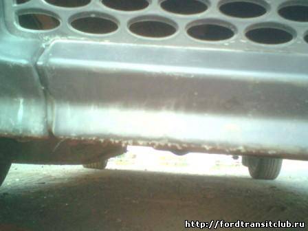

варил каркас из профильной трубы
других фоток крепежа нет, т.к., нет привычки таскать с собой фотик. Хотя и так понятно что крепление новое......
Прикрепления: 1273946.jpg (29.4 Kb) · 0860243.jpg (18.2 Kb)

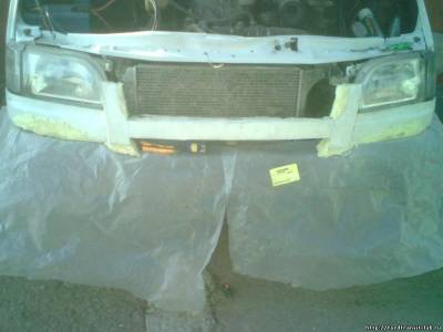

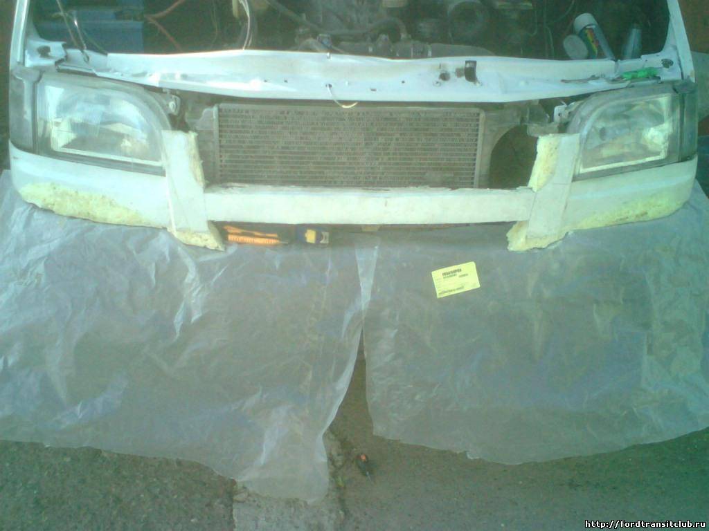

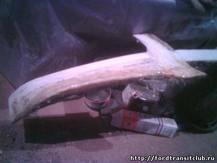

еще пришлось повозиться с решеткой, т.к. бампер выпер вперед, остались щели. пришлось запенить
после лишнее срезал
ну а после обклеил стеклотканью......
Прикрепления: 0044598.jpg (188.9 Kb) · 8363455.jpg (67.4 Kb) · 5696979.jpg (15.6 Kb)

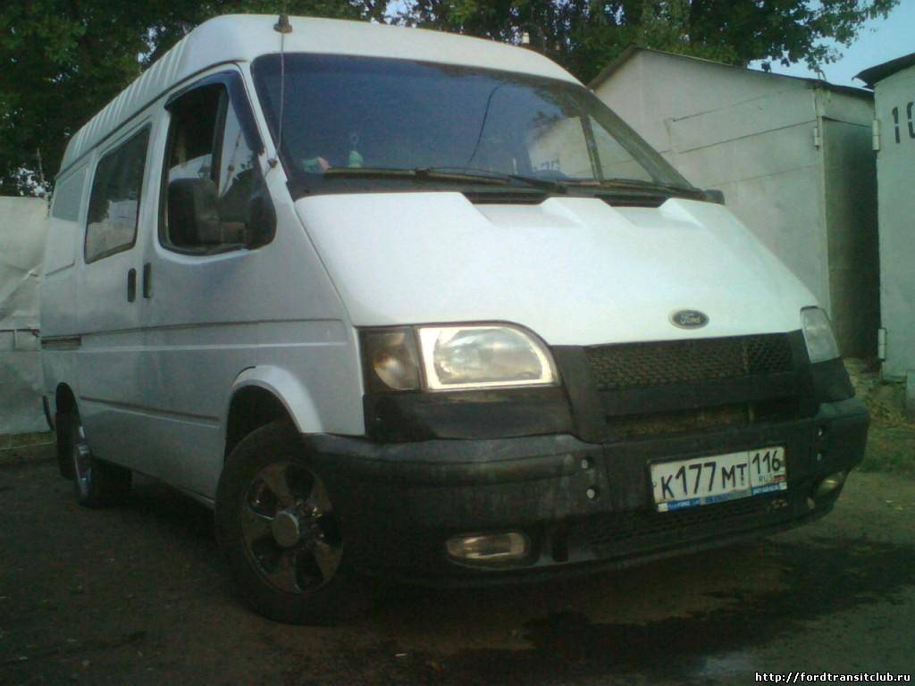

ну а после смены железа по
кругу и покраски, маФынка выглядит вот так
а теперь вопрос к знатокам, от чего воткнуть повторитель поротника в крыло, родной рыжий не хочу..........
Прикрепления: 0082147.jpg (69.3 Kb) · 4177155.jpg (16.7 Kb)
Сообщение отредактировал lexa - Воскресенье, 22.08.2010, 00:14
КенДата: Суббота, 21.08.2010, 23:02 | Сообщение # 30
Сообщений: 8830
lexa, маладца !!! Повторители ?? Да как по мне, то сейчас полно тайваньской продукции, причем довольно приличного качества, есть и подтонированные, есть и хромированные.
lexaДата: Суббота, 21.08.2010, 23:20 | Сообщение # 31
Сообщений: 408
у нас на рынке только на наши тазики. Все здоровые и под них надо доп. дырки сверлить, чего очень не хочется.......
Сообщение отредактировал lexa - Суббота, 21.08.2010, 23:21
Shurik28Дата: Суббота, 21.08.2010, 23:37 | Сообщение # 32
Сообщений: 118
lexa, Проф.труба вроде 20*20,ну вобщем не важно,все по фотке понятно!Спасибо за инфу!!! thumbup
televizorДата: Суббота, 21.08.2010, 23:50 | Сообщение # 33
lexa, Вот основание меня удивило своей простотой .Блин я до такого не додумалься,мысль крутилась как поставить другой бампер но до такого простого варианта не дошло.Так что спасибки за подсказку. ok
lexaДата: Воскресенье, 22.08.2010, 00:10 | Сообщение # 34
Сообщений: 408
Quote (Shurik28)
труба вроде 20*20
она самая........
murzikДата: Воскресенье, 22.08.2010, 01:01 | Сообщение # 35
lexa, я се просверлил доп дырок в шпакле( прибалты постарались перед покраской) и поставил белый прозрычный от ТАЗика.нормально все работает и смотриться нормуль с учетом того что основные поворотники тож прозрачные.

Красиво, токо по углам както странно смотрится, где крепление поворотника.
lexaДата: Воскресенье, 22.08.2010, 16:14 | Сообщение # 37
Сообщений: 408
Quote (Rumata)
согласен, все таки бампер от следующего поколения........

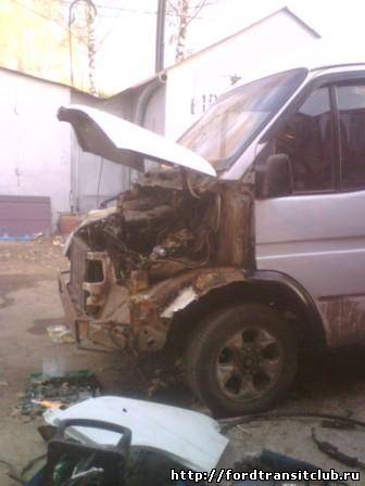

Возможно на следующий год переделаю. Срежу немного крыло и задеру повыше бампер. Итак машинка долго стояла. На смену железа по кругу и замену бампера потребовалось два месяца. Возился по выходным и вечерами после работы......
