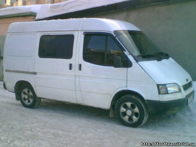

lexaДата: Воскресенье, 28.11.2010, 23:48 | Сообщение # 78
Сообщений: 408
вот как то так выглядел мой федек со старыми крыльями
Прикрепления: 9657195.jpg (62.8 Kb)
K2Дата: Воскресенье, 28.11.2010, 23:53 | Сообщение # 79
Зачетный авто! biggrin вобщем понял... поживем-увидим, капот просто кривоватый, вот и думаю, а может? или не может... мысли одна другую опережают, сегодня одно хотса сделать, а завтра с точностью наоборот... так всегда бывает... lexa, а с фарками такими как? насколько их в продаже найти реально? да и поворотнички тоже...
lexaДата: Понедельник, 29.11.2010, 21:16 | Сообщение # 80
Сообщений: 408
FDTRT95-030TT-N код поворотников, но почему то exist дает что такого нет товара, хотя заказывал через них. Были за семь сотнен......
когда получил поворотники понял что на фары 88г. они не встанут....
431-1151L-LD-EM и 431-1151R-LD-EM коды фар, цена вопроса два с половиной рубля за две
и фары и поворотники DEPO пока не потускнели и не расплавились, лампочки стояли 90/100, после 20 ноября поставил 55/60, гену жалко стало.
сейчас морда выглядит так
габариты в поворотниках горят постоянно, лампы там двухконтактные
Прикрепления: 1988887.jpg (166.1 Kb)

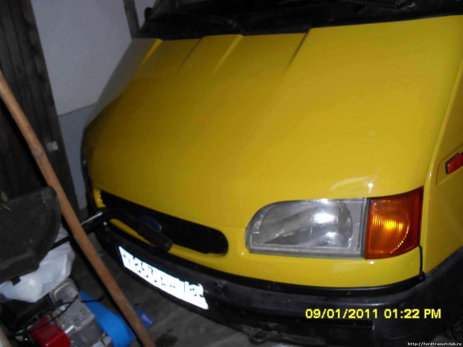

ТранзитчикДата: Понедельник, 10.01.2011, 20:20 | Сообщение # 81
Сообщений: 411
ребята хочу поделиться обновлениями транзит 90 год морда улыбка hello hello hello
Прикрепления: 0194429.jpg (98.6 Kb)
славикДата: Понедельник, 10.01.2011, 20:23 | Сообщение # 82
Транзитчик,
Молодца!
Александр71Дата: Понедельник, 10.01.2011, 20:25 | Сообщение # 83
Транзитчик, Симпотяшная мордочка .Ты целиком его покажи.
ТранзитчикДата: Понедельник, 10.01.2011, 20:34 | Сообщение # 84
Сообщений: 411
чутка попоже целиком сфоткую совсех сторон наулицы ,сечас невытащить снега попоис, я ещё хотел сфоткать гидравлическое сцепление место тросика гидравлика , поставил цилиндрик сверху с бачком со стороны салона ,а внизу на коробку прикрутил тоже ответный цилиндр от класики стало гараздо мягче hello :hello: hello

K2Дата: Четверг, 27.01.2011, 00:46 | Сообщение # 88
pistrini, вот на счет мордашки вспомнилось, как сделал-то?
ТранзитчикДата: Четверг, 27.01.2011, 21:03 | Сообщение # 89
Сообщений: 411
привет K2, рассказываю поэтапно ,купил капот, фары, с поворотниками, решетку от 96 года транзита, процесс переделки расскажу пока устно, пришлю фото позже у меня автобус в гараже стоит пока туда не добраться, а фотографий у меня много накопилоь точнее надо сфоткать, по поводу сцепления гидравлического, замены моста на 96 год, газового оборудования, установки фильтра воздушного от 41 москвича, переделки трамблёра от 2106 ( эту процедуру хочу весной провернуть), замены рессор от хантера, переделки глушителя из нержавейки, переделки электрических вентиляторов от сиеры, если вспомню что ещё делал напишу. А теперь по поводу переда - на самом деле переделка очень простая я думал сложнее будет, меня беспокоила больше покраска, но вышло всё хорошо, единственное краскопульт раздавил машиной обидно пришлось новый покупать фирма краскопульта Джон вэй американский, диаметр головки 1,4 мм. Этап покраски- 1)кислотный грунт Боди 2) порозаполняющий грунт Студио 3)краска акриловая Дюксон (Дюпон) 4)лак глазурит, ну и мелочи бумажки шлифовочные и.т.д, если кому понадобится технология расскажу подробно. Дальше значит кузов разобрал оставил один каркас, самое запарное в этом деле подогнать по зазорам, ходил по улице высматривал зазоры, у всех просто через одно место- то между фарами расстояние пальцы лезут, то между капотом и решёткой голову можно просунуть, значит первое ставети капот он подходит без проблем только петли переварил по одному сантиметру (на новом капоте посадочные места чуть смещены наружу), по поводу телевизора всё подходит только замок нужно настроить на капоте, у меня почти совпало сразу чуть сместил влево, решётка тоже подошла без всяких проблем только пластинки приварил полуавтоматом к верхней планки и прикрутил, а по бокам саморезики поставил и заглужки купил под саморезы, и покрасил в тон. Дальше по поводу фар - тут уже ктот о писал или не тут, уже не помню, очки типа надо переваривать- ни хрена не надо вырезаешь больше отверстия в очках примерно сами по ходу расчитаете где-то 2,5 сантиметра по диаметру, примеряете фары если они заходят тогда всё нормально, убираете их и спокойно закрываете капот, снова примеряете фары и уже по капоту начинаете лепку. Выставили фару чтобы всё ровно было, приварите две планки чтобы зафиксировать её хотя бы на соплях ,главное чтобы не отвалились, одну и вторую чтобы они гуляли немного, и в тоже время чтобы были зафиксированы, выезжаете из помещения и проверяете на стенке настройку фар по госту (нормы не помню посмотрите в раздели настройка фар там указаны размеры) если всё нормально по сторонам, вверх и вниз, заезжаете обратно и продолжаете изготавливать крепёж, я делал планки по 4 штуки на фару из стали 5 мм по уже настроенной фаре ,последовательно устанавливайте крепёж и прихватывайте сварочкой, когда всё будет прихвачено разбираем всё - капот поднимаете и фиксируете окончательно сваркой ,получилось крепче чем орегинал, у меня был транзит 96 года так там фары когда их трогаешь рукой они на родных планках гуляют, а здесь намертво. Потом собираете всё, закрываете капот проверяете еще раз по зазорам, если всё нормально разбираете и начинаете заниматься молярными работами, со стороны вообще никто не определит что он 90 года и по зазорам стало лучше чем орегинал, так что изобретайте ребята и всё будет нормально hello hello hello
