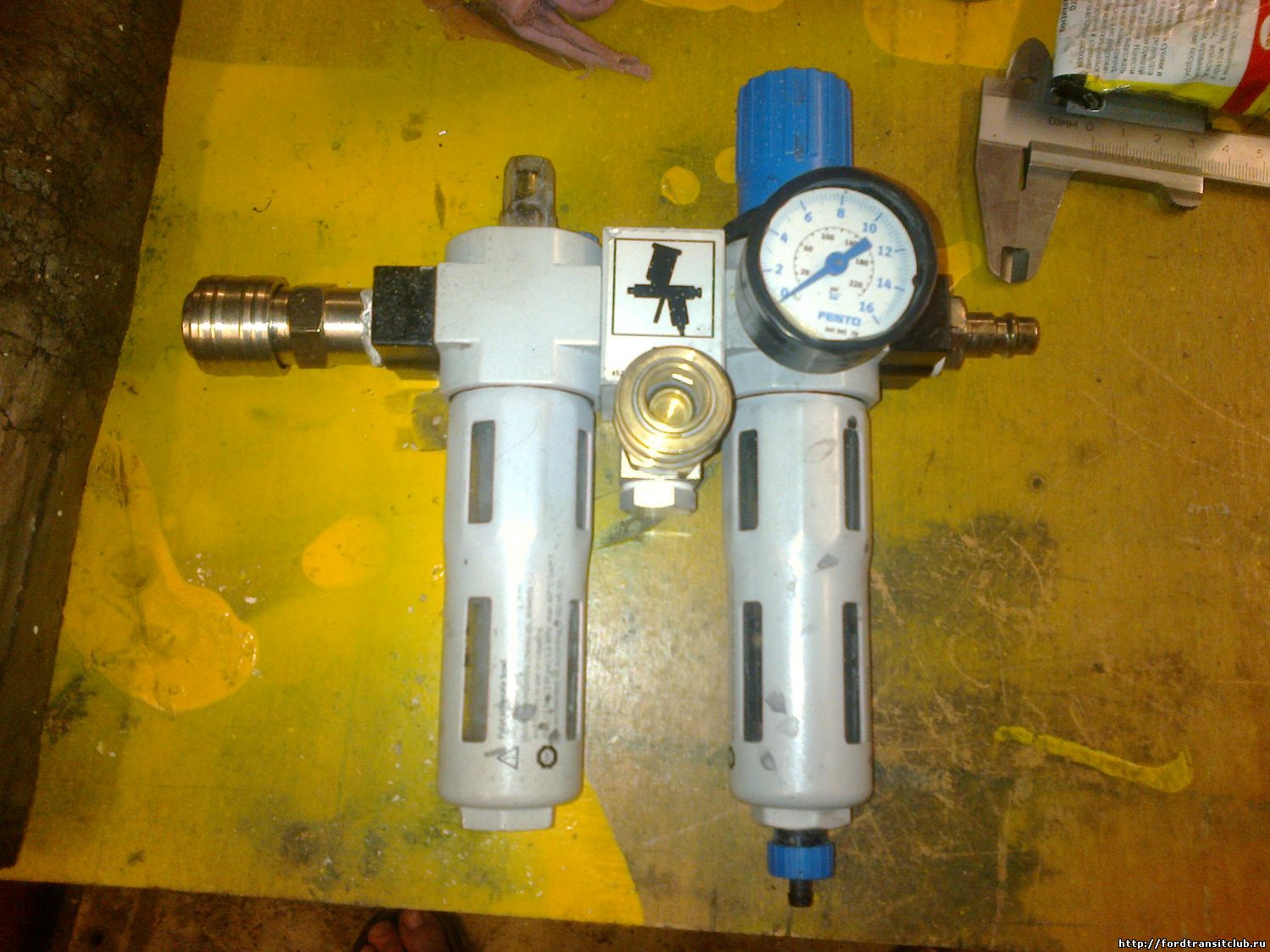

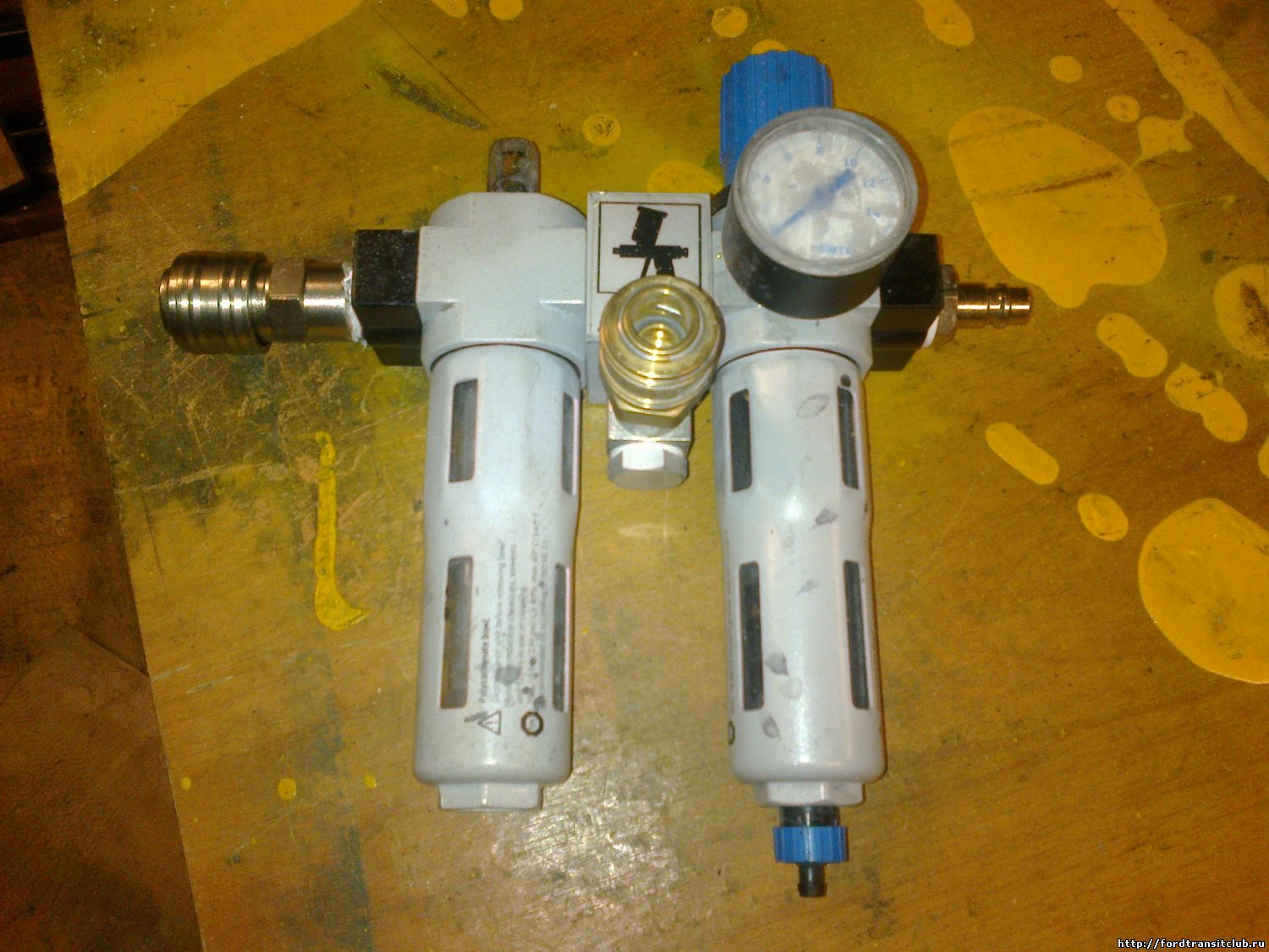

| sergeys | Дата: Воскресенье, 26.07.2015, 17:06 | Сообщение # 246 |
| Конечно машины не крашу, мелочь и остальное с такой приблудой пользуюсь: середина для краскопульта а слева для пневмоинструмента.
Сообщение отредактировал sergeys - Воскресенье, 26.07.2015, 17:07 |
| славик | Дата: Воскресенье, 26.07.2015, 19:24 | Сообщение # 247 |
| Цитата sergeys (  ) слева для пневмоинструмента. Для инструмента тогда отдельный шланг надо,у меня лубрикаторы непосредственно к инструментам прикручены.
