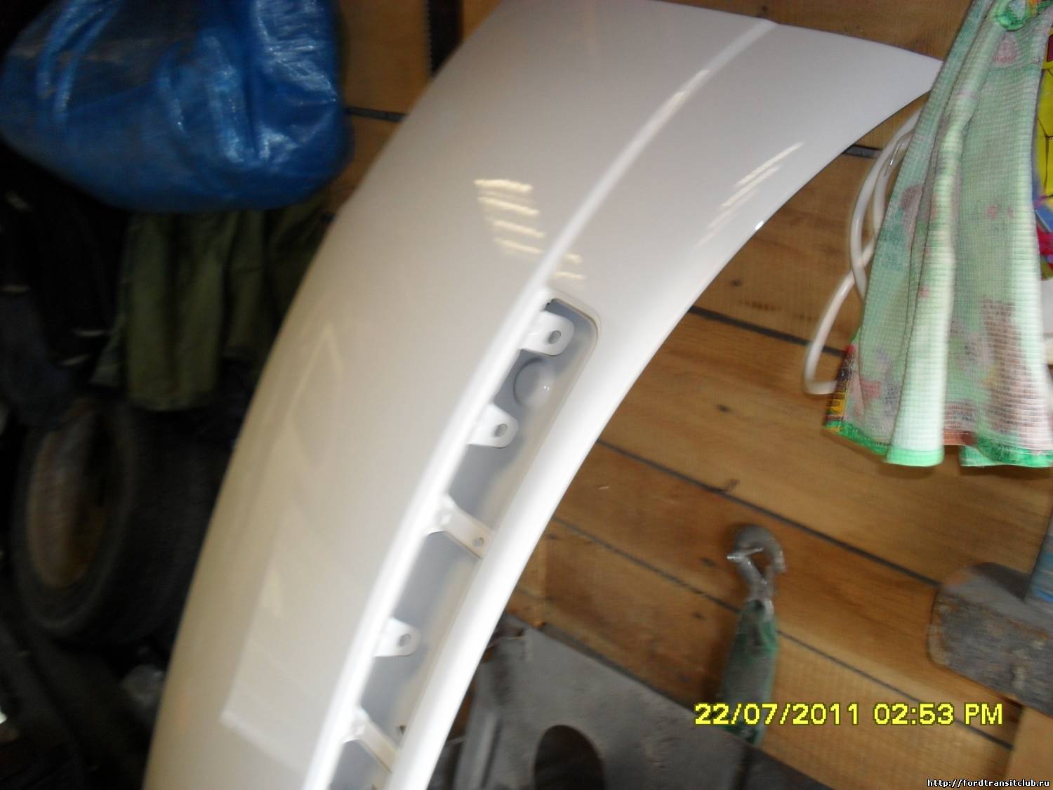

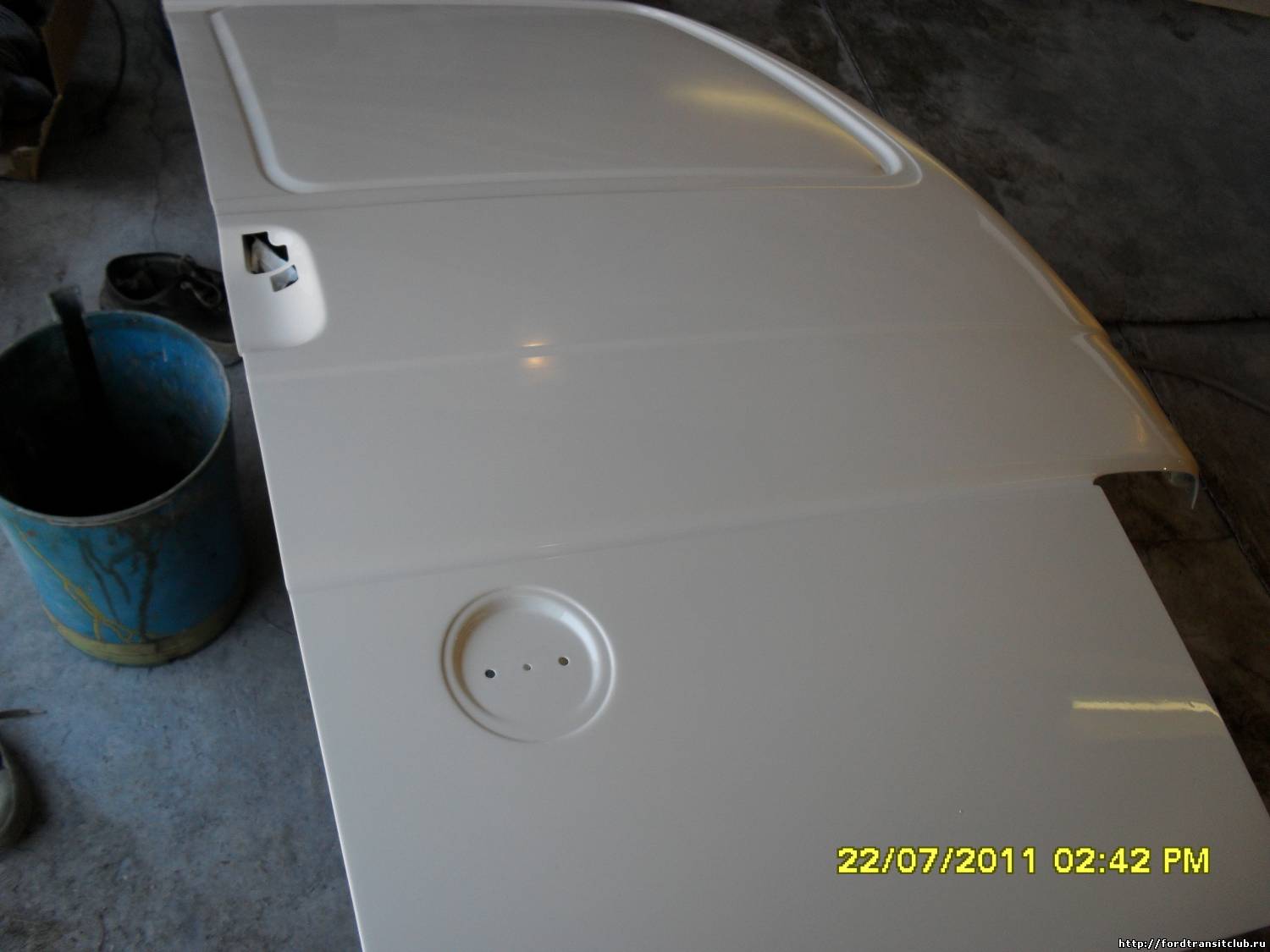

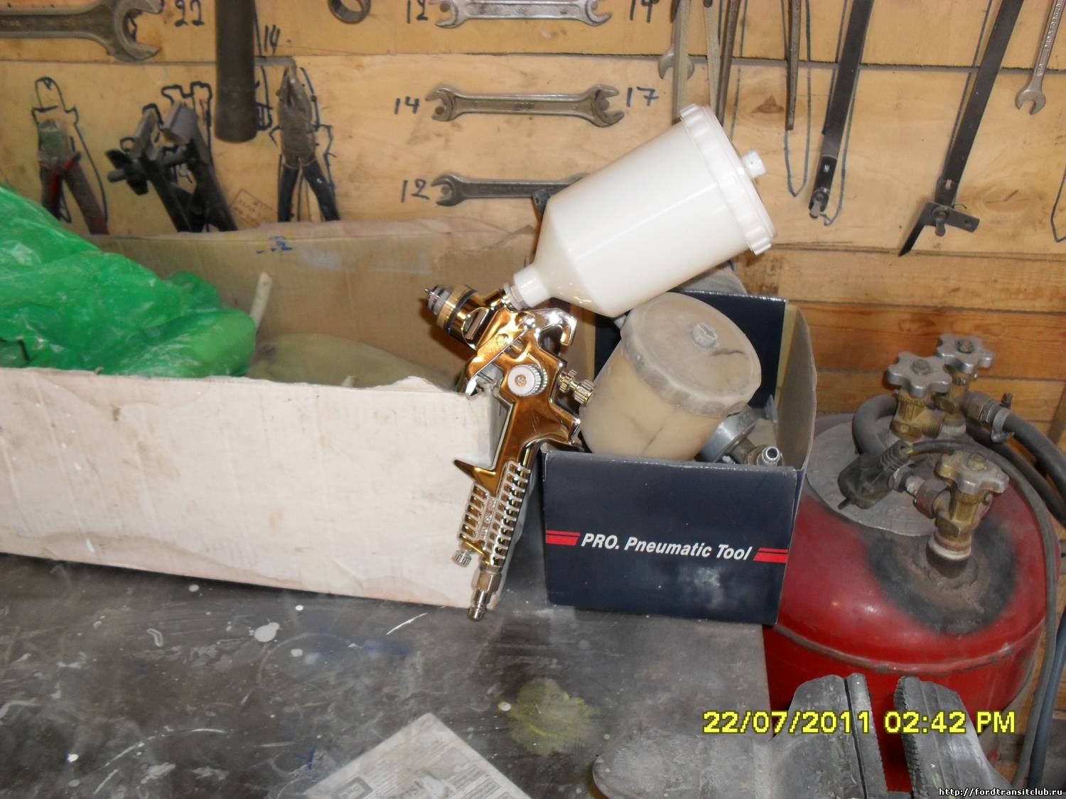

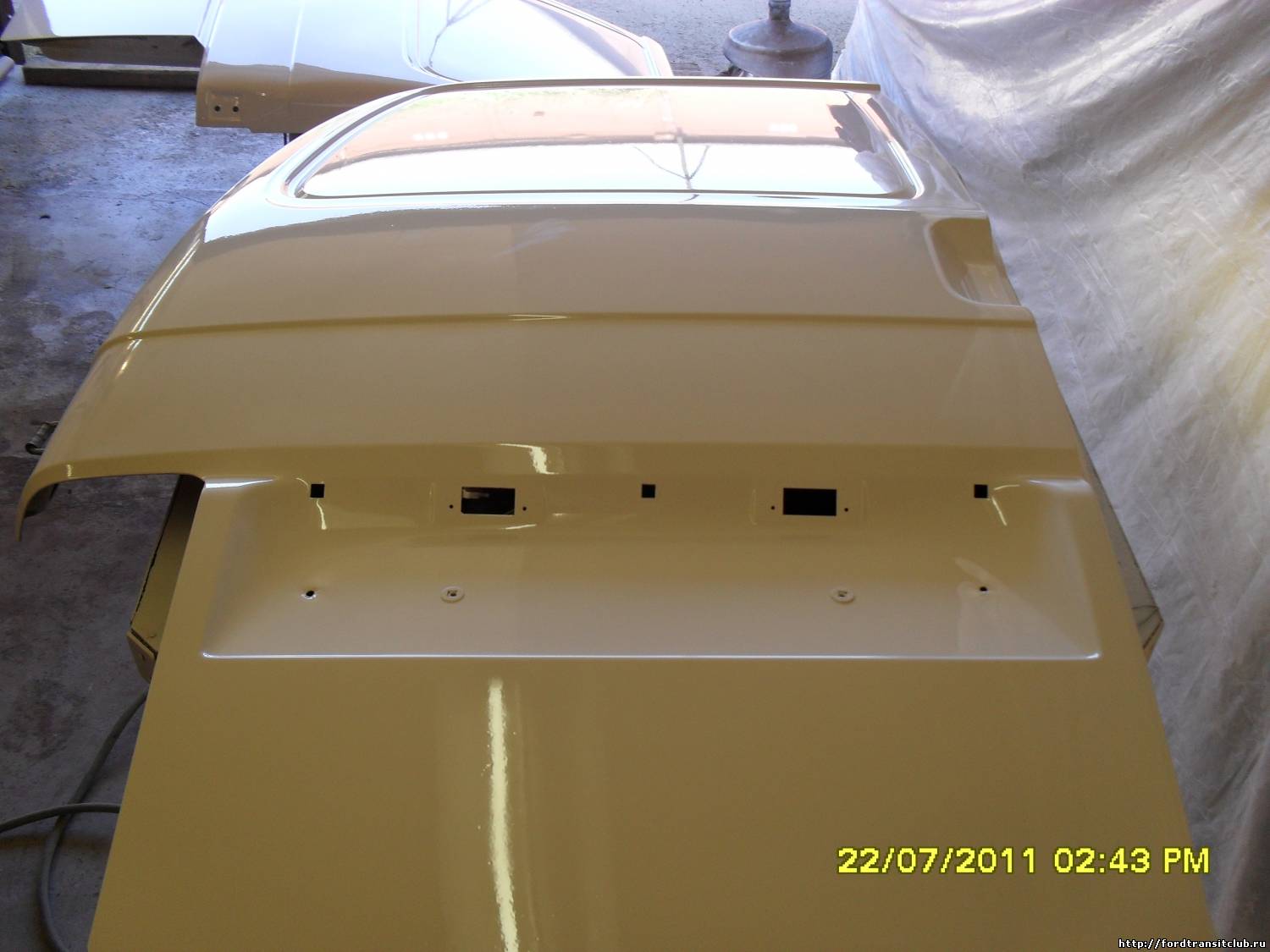

ТранзитчикДата: Четверг, 31.05.2012, 21:28 | Сообщение # 137
Сообщений: 411
pire111, привет я посоветаю тебе краску акриловую фирма БОДИ или ДЮКСОН или Глазурит другой лучше не крась, я ею больше 10 лет крашу , крась в три слоя третий слой 70 процентов краски 30 процентов лака тоже акрилового как котовы яйца блестеть будет

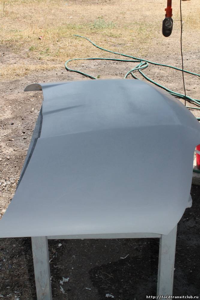

Сегодня начал перетерать капот, напомню. неделю назад запорол покраску, покрашен был алкидной краской без отвердителя.
Как мне поступить с дальнейшей покраской, надо ль грунтовать, на капоте метал не открыт. или можно красить без опасности?
Добавлено (12.06.2013, 17:01)
на этом капоте какое то проклятие. я незнаю что с ним сделать как его покрасит.
сегодня его затёр, обезжиривать не стал начал красить а краска становится с экваторами, начал стерать с уайсперитом начала морщится краска. Как мне быть с этим капотом?
Добавлено (12.06.2013, 20:23)
в общем пришлось отскрёбывать всю краску, и заново грунтовать, и будь проклят тот день когда я свезался с однокомпонентной алкидной краской.
завтра в неё попробую добавить отвердитель, я вроде когдато так делал. завтра проверю.

pire111Дата: Четверг, 13.06.2013, 13:02 | Сообщение # 147
Цитата (v_a)
Я сам, капот 3 раза красил и тоже не очень им доволен, но переживу, его все равно скоро камни побьют
я не люблю быть недовольным. сегодня будит третья покраска, вчера до ночи снимал краску и заново грунтовал, сегодня после ритуала с бубном вокруг капота собираюсь покрасить.

Добавлено (13.06.2013, 14:49)
В общем не ложится краска хоть ты её стреляй, я все что можно танцы попробовал, причина грунт, новый хорошо зарекомендовавший сука грунт. фото его будит
