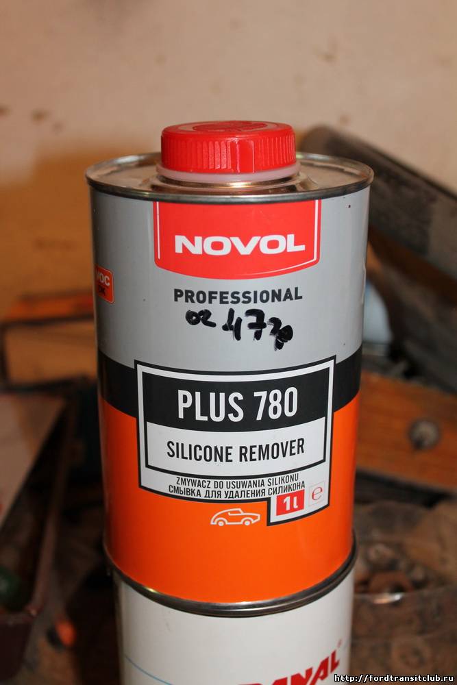

pire111Дата: Пятница, 14.06.2013, 11:39 | Сообщение # 152
Цитата (pire111)
причина грунт, новый хорошо зарекомендовавший сука грунт. фото его будит
вот фото этого грунта и антиникотиновой смывки
Цитата (finist07)
может краска сама?
да побывал её ложить на всё подряд ложится без нареканий на всё кроме капота fear

v_aДата: Пятница, 14.06.2013, 12:16 | Сообщение # 153
пробовали дунуть сдвижку, покрылась краторами, в недоумении просто дунули старую грязную сдвижку, ложится отлично, принесли капот, опять краторы... Причина оказалась в стакане пульвера - был прикручен на силикон. в итоге сдвижку перетер и перегрунтовал, а капот просто перетер и. потом, из-за этого просто, перетирал его еще раз sad . Хотя, тоже опыт smile

v_a, всем привет этот грунт что на фото, жидкая шпаклевка, грунт наполнитель. его надо наносить тонким слоем и перетирать, потом опять наносить и так пока поверхность не выровняешь. если слой жирный он проваливается. возьми просто однокомпонентный грунт и задуй капот. удачи в покраске

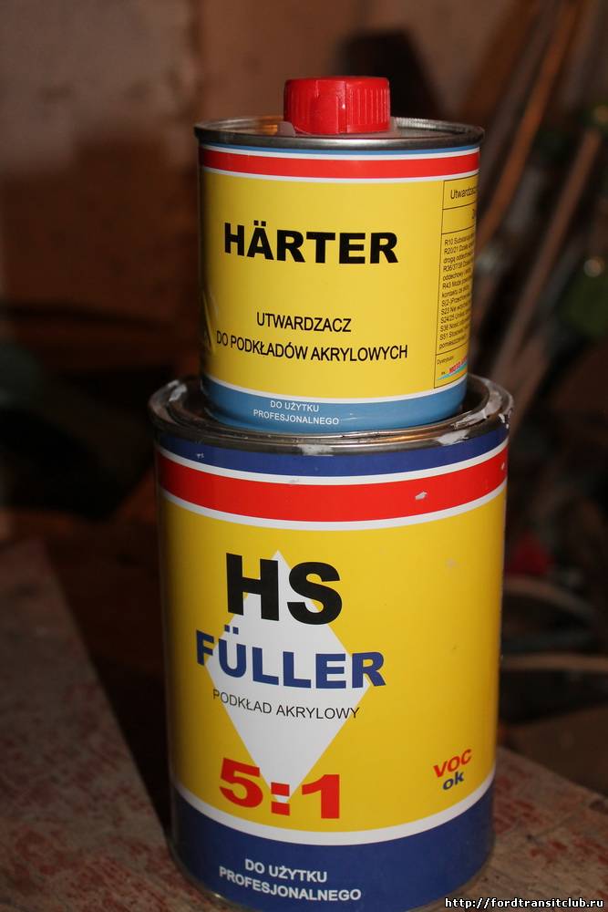

pire111Дата: Пятница, 14.06.2013, 14:28 | Сообщение # 156
cranky cranky твою маму, а мне его в магазине всучели как грунт, я сейчас его грунтонул вот этим и ещё часто пользуюсь вот таким.

eu4kdДата: Пятница, 14.06.2013, 15:24 | Сообщение # 157
Сообщений: 62
pire111, второе фото с права 3423485 тоже грунт наполнитель. такие грунты стали выпускать для заполнения штрихов наждачки и не париться, ну то есть для ускорения работы, а качество при этом становится 0. повторюсь ложи такие грунты малыми слоями, проваливается.
pire111Дата: Пятница, 14.06.2013, 16:03 | Сообщение # 158
а какие же тогда грунты?
Добавлено (14.06.2013, 16:03)
eu4kd, на ней написано по русски грунт акриловый.
eu4kdДата: Пятница, 14.06.2013, 16:58 | Сообщение # 159
Сообщений: 62
4в1 5в1 Грунты-наполнители. Их основное преимущество и главная технологическая характеристика - толщина слоя. Грунты-наполнители. Само название подразумевает способность этих грунтов заполнять небольшие неровности на поверхности кузовных элементов, риски, оставленные абразивными материалами при обработке поверхности под грунтование, места переходов одного покрытия в другое, поры на полиэфирной шпатлевке и т.д. Грунты-наполнители выполняют при этом и роль изолятора подложки от агрессивных растворителей, входящих в состав покровных эмалей. Их большая толщина позволяет производить операцию шлифования грунта на глубину до 30-40 микрон, чем дает возможность значительно улучшить плоскостность ремонтируемой поверхности. Именно поэтому при грунтовании необходимо обращать внимание как на рекомендуемое количество наносимых слоев, так и на общую толщину покрытия. Недостаточная толщина нанесенного грунта-наполнителя или недостаточно толстый слой, оставленный после его шлифовки, не дадут необходимых изоляционных свойств покрытию. Растворители покровной эмали, проникнув через тонкий слой грунта, среагируют с подложкой. Это приведет в дальнейшем к дефекту окраски - так называемой "усадке". Значительное же превышение нормы толщины грунта-наполнителя многократно увеличивает время его высыхания. Наносимая на полностью не высохший грунт эмаль часто приводит к "сжатию" покрытия, а со временем адгезионная связь грунта с покровной эмалью ухудшается и краска отслаивается
