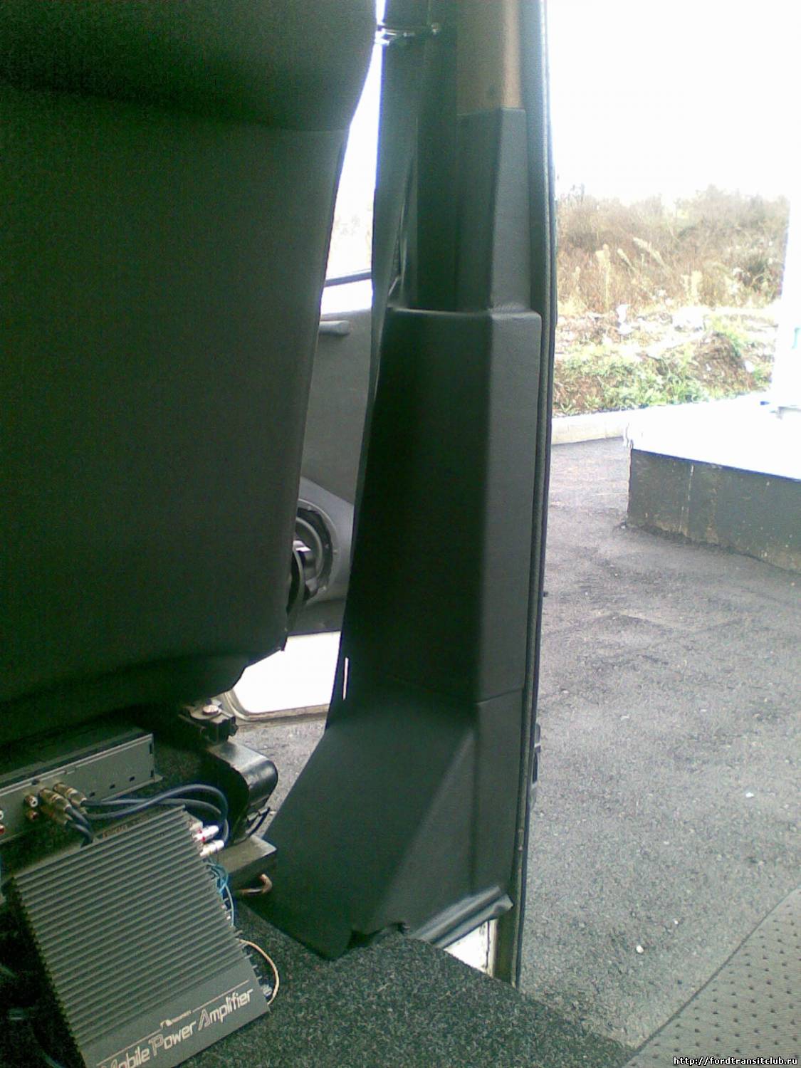

Gamm, правые накладки прилепил уже, вроде ничего так smile

GammДата: Воскресенье, 08.11.2009, 22:51 | Сообщение # 247
Реальный мастер
Сообщений: 1231
v_a, Я рад . Звони если чего еще надо.
