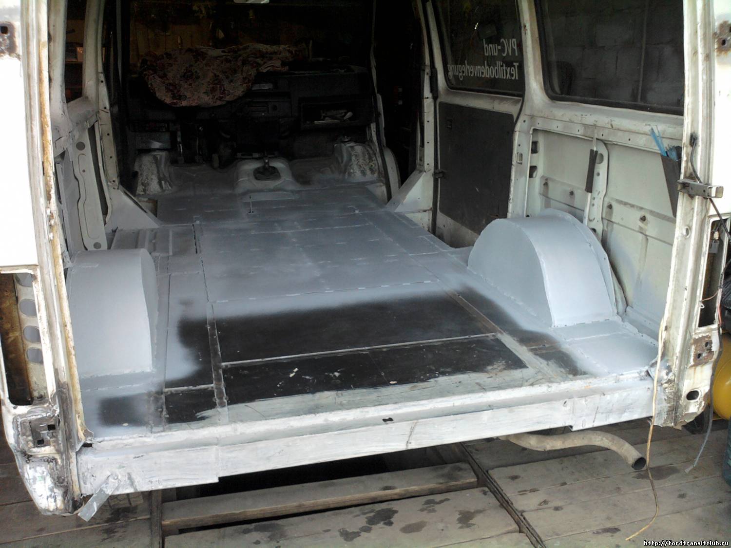

Quote (liss)
нифигась, фронт работы!
фронт работы уже сократился,но дел ещё полно.

Quote (RAROVIK)
ай да молодец! hands

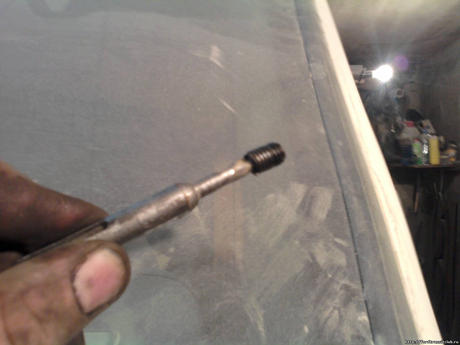

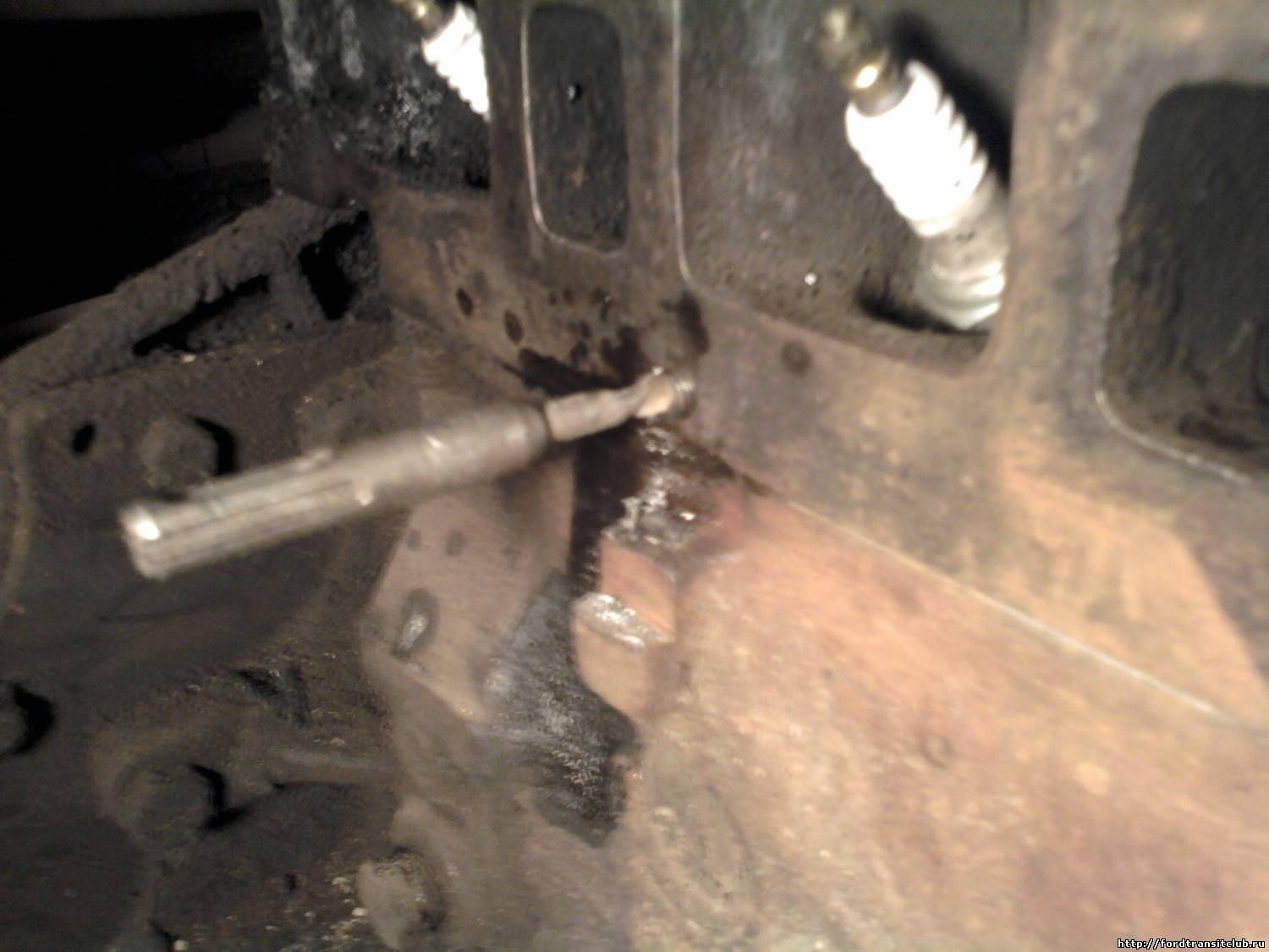

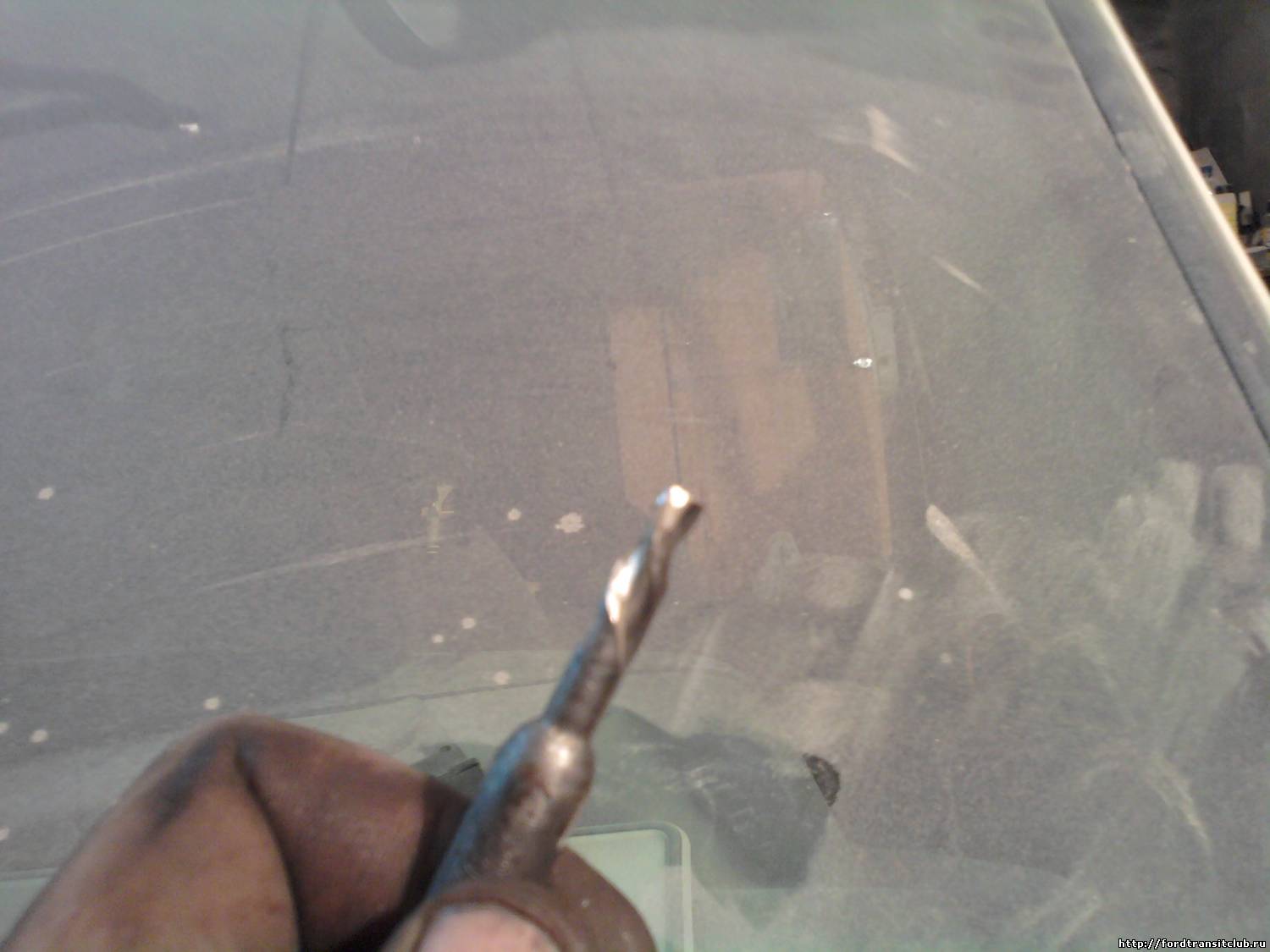

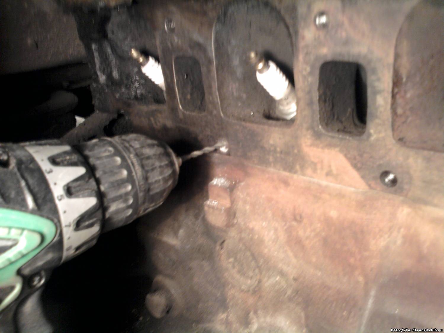

Я вот сегодня шпильку высверливал!!! Высверлить высверлил, а как остаток шпильки выкрутить это вопрос!!! Есть конечно приспособы специальные для этих дел, но у меня не было, и я замутил свою!!! Взял бур (конченый) отрезал болгаркой винтовую часть и на оставшейся части той же болгаркой нарезал другую, (левого вращения) аккуратненько забил её в отверстице и усё получилось!!!
Прикрепления: 1803647.jpg (109.2 Kb) · 3672722.jpg (104.7 Kb) · 6216211.jpg (90.3 Kb) · 1312862.jpg (87.6 Kb)

RAROVIK, я в этом плане радикален, приварил-открутил... жестко, но эффективно, тут главное знать на 100% что не накосячишь и не приваришь чего лишнего biggrin
вот мне тогда сразу можно было-бы коллектор приваривать к ГБЦ lol lol lol
MGVДата: Среда, 17.11.2010, 23:39 | Сообщение # 411
RAROVIK, а что двигло такой ЧУМАЗЫЙ??
RAROVIKДата: Среда, 17.11.2010, 23:43 | Сообщение # 412
Сообщений: 299
MGV, с крышки клапанной тякло масло!!! crazy
Добавлено (17.11.2010, 23:43)
Исправим, но поздже!!!

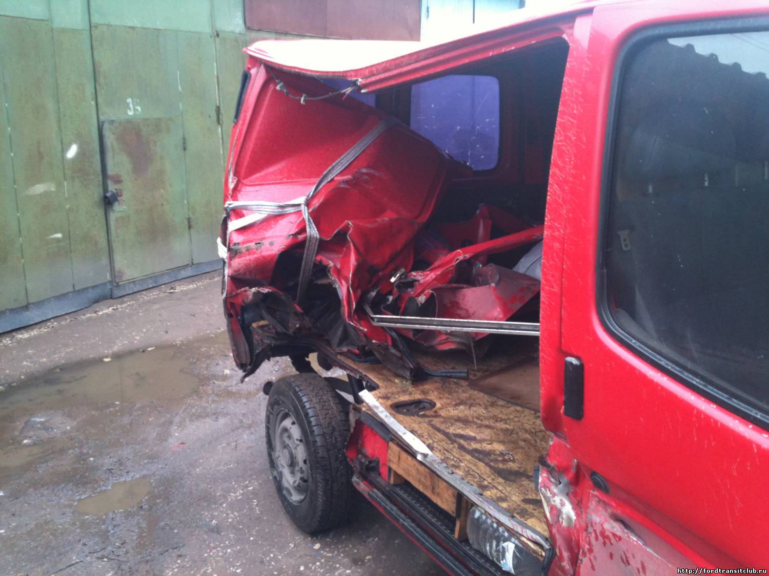

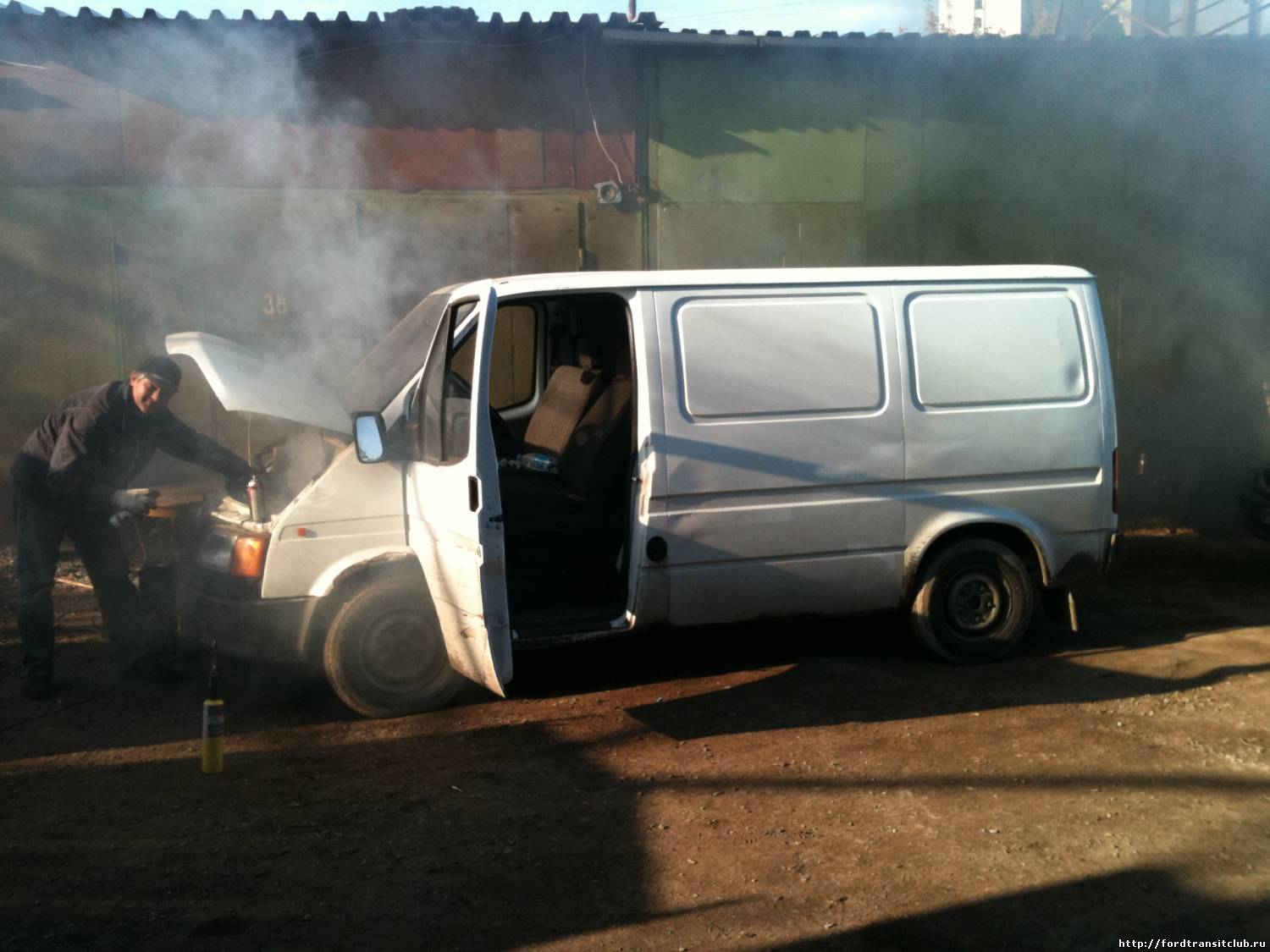

и так тоже бывает.
Прикрепления: 2968634.jpg (164.8 Kb)

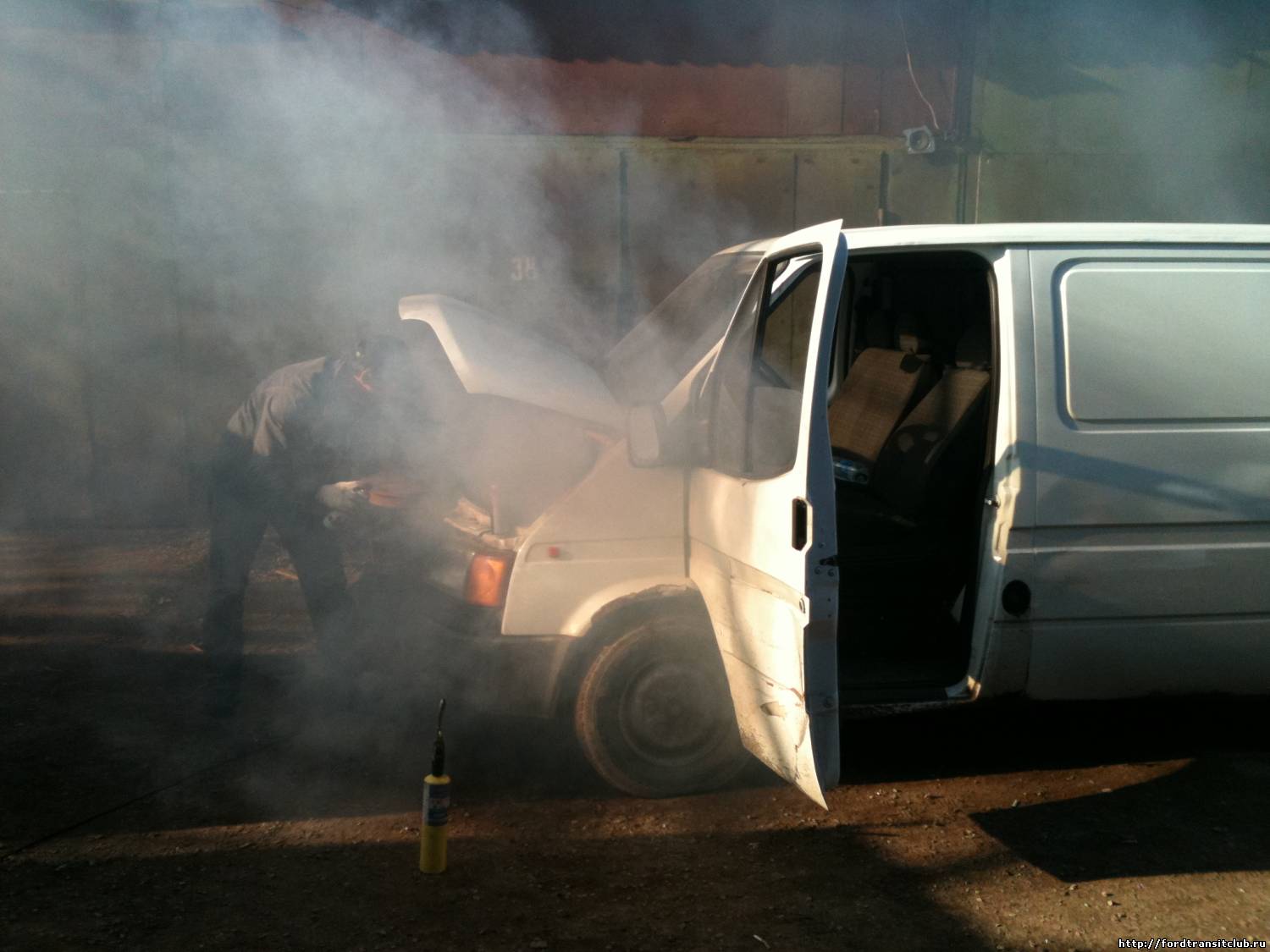

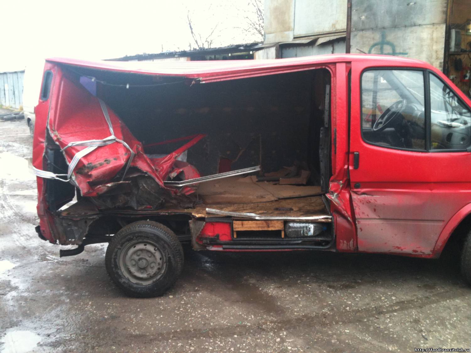

и так...
Прикрепления: 7545195.jpg (109.8 Kb) · 5010847.jpg (133.1 Kb) · 3448963.jpg (164.8 Kb) · 2066309.jpg (167.2 Kb)

Quote (Gamm)
и так тоже бывает.
Можно сразу в мобильный ларек переоборудовать))
K2Дата: Пятница, 19.11.2010, 01:51 | Сообщение # 416
Красненький-летний вариант, Миш, сами делали? lol
Ну а беленькай смешненный такой.... лукасы некоторые так же дымят в работе... biggrin
Вобщем прикольно... из жиздни, товарищ мой фильтра не любил менять, я у него на денек машинку взял, а когда отдавал, говорю,"Колян, хочешь шоу устрою?" и не дожидаясь ответа(дело на светофоре), жму газ в пол секунды на три.... схади облако черного дыма и ничего не видать.... он так отъездил тыщ 30...машина троила напропалую... вобщем когда понесли форсунки на стенд, Михалыч, наш мастер-форсуночник, долго смеялся... "даже странно, всего 400кг дали, а распыла нетуть lol ", грязька была и все... теперь этот мотор у меня в запасе лежит... потому и знаю что все форсы там работают.
nafanya59Дата: Пятница, 19.11.2010, 17:15 | Сообщение # 417
Вам то смех смехом, а у когото сердце кровью обливается и головняк большой - это про красненького
Александр71Дата: Пятница, 19.11.2010, 18:26 | Сообщение # 418
Да уж за что так красненького обидели. cranky

v_a, Это был трамвай.

Gamm, нее, это был Форд biggrin вот так два трамвая дорогу не поделили, красный и еще какой-то... smile
