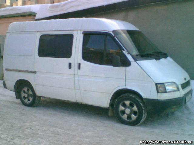

| Quote (televizor) Вот придерживаюсь ровно такого мнения что лечинки замков воще нах не нужны сто пудей. того же мнения, у меня их уже давно нет. Фото правда старое, с новым бампером пока еще не фоткал............ Quote (murzik) и если что,то в автос ваще не влезешь а на всякий случай на задней двери, одна лечина притаилась.......
