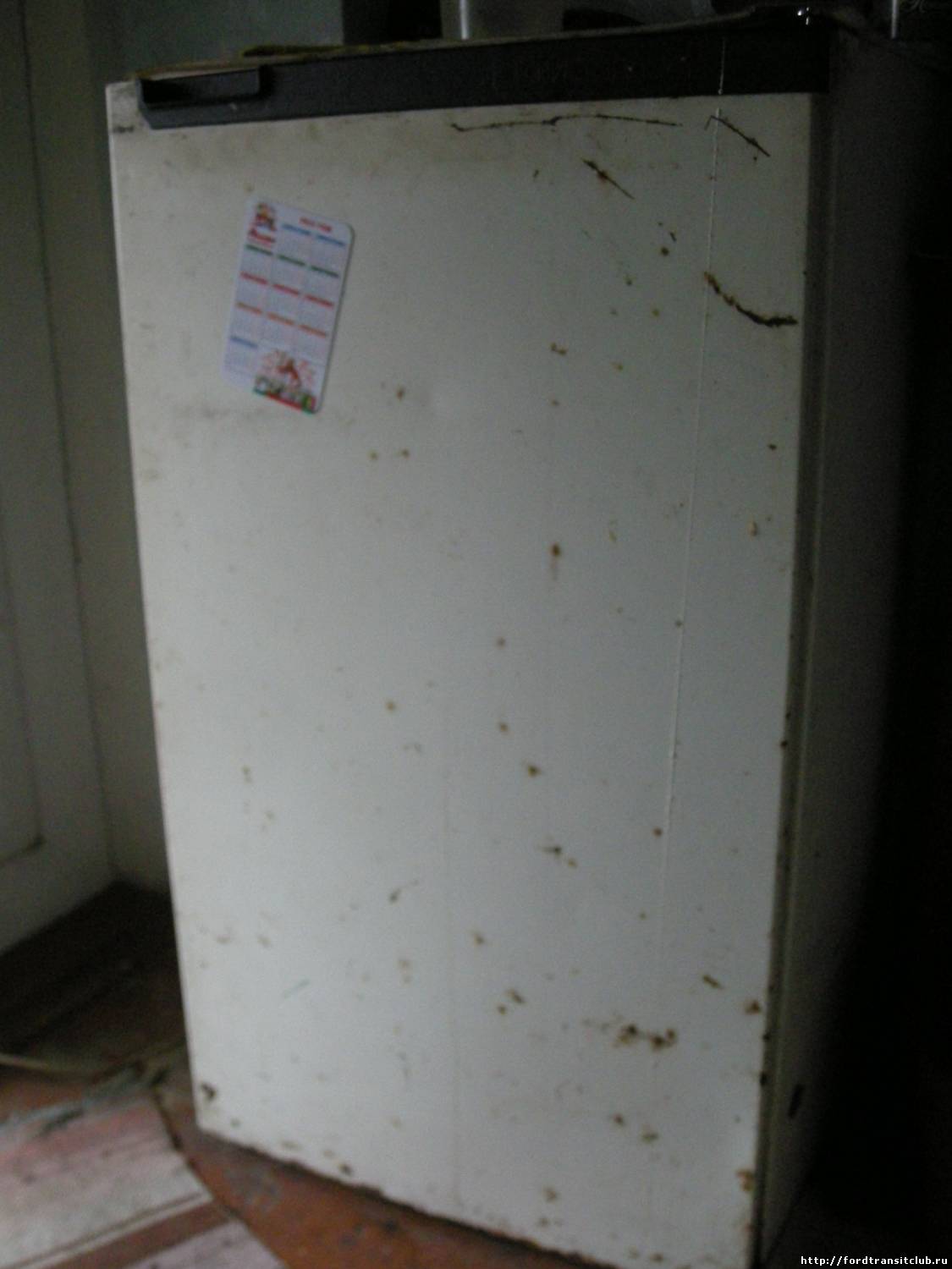

года три назад мне пришла в голову эта мысль, по памяти у бабушки стоит небольшой аммиачный холодильник Кристалл 4 м http://www.elremont.ru/holod/fz_rus/fr_rem27.php .

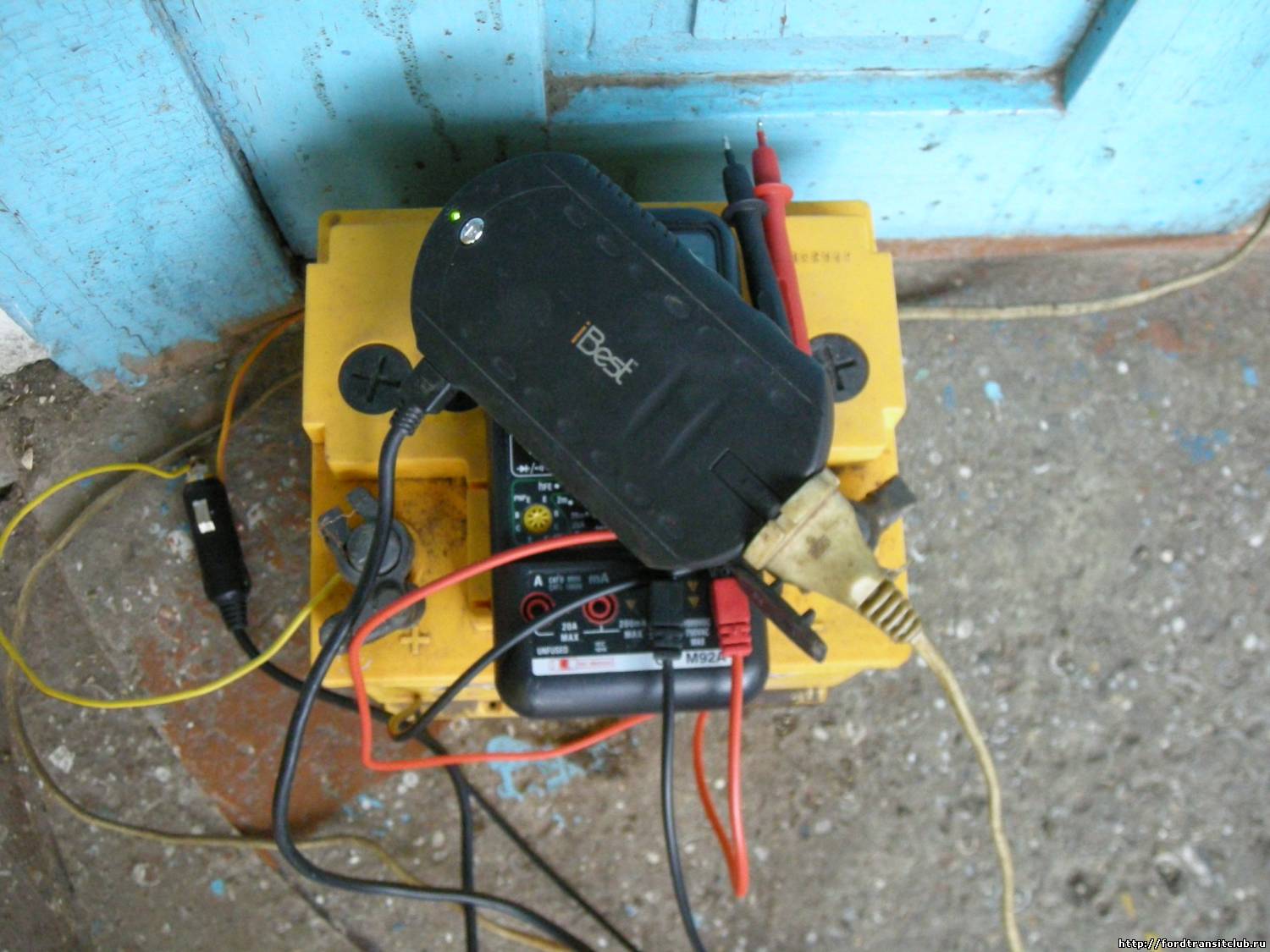

в общем сегодня я его подсоединил к маломощному преобразователи и аккумулятору 45 а. хочу посмотреть на сколько его хватит.

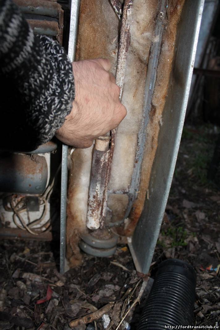

Прикрепления: 7907018.jpg (155.8 Kb) · 4661216.jpg (87.4 Kb)
televizorДата: Среда, 13.03.2013, 14:09 | Сообщение # 2
А поточнее скок ватт да и собственно что за преобразователь?
pire111Дата: Среда, 13.03.2013, 14:22 | Сообщение # 3
200 ват с кучей зашит но как на меня максимум он 150 wat как дразница http://www.autostudio.com.ua/ibest-pi-01u2-12-220v-usb-200vt.htm

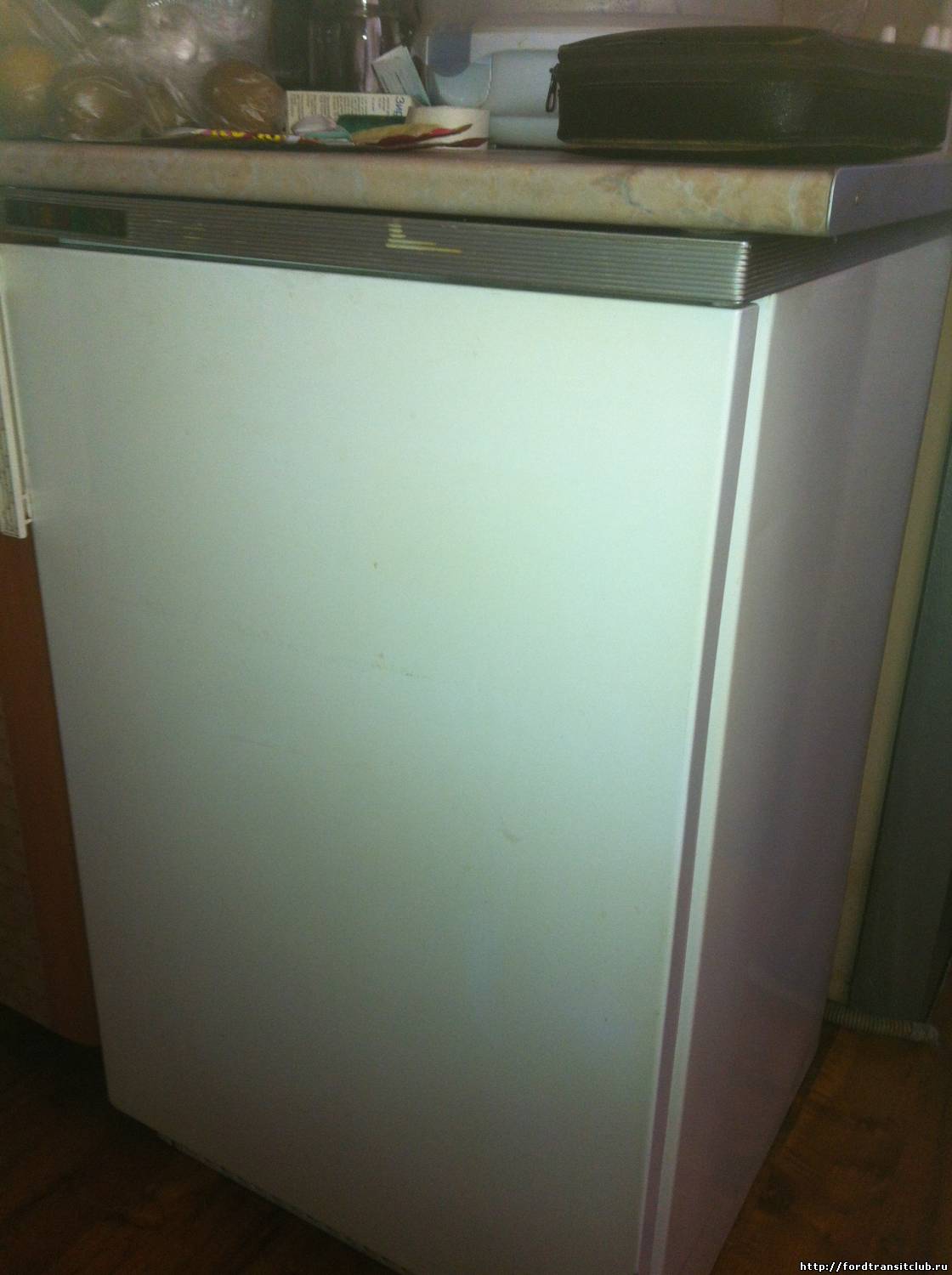

У меня таже мысля! Купить преобразователь с 12 на 220. Есть холодильник 80 на 50 и такой же морозильник
фотка морозильника:
Добавлено (13.03.2013, 15:18)

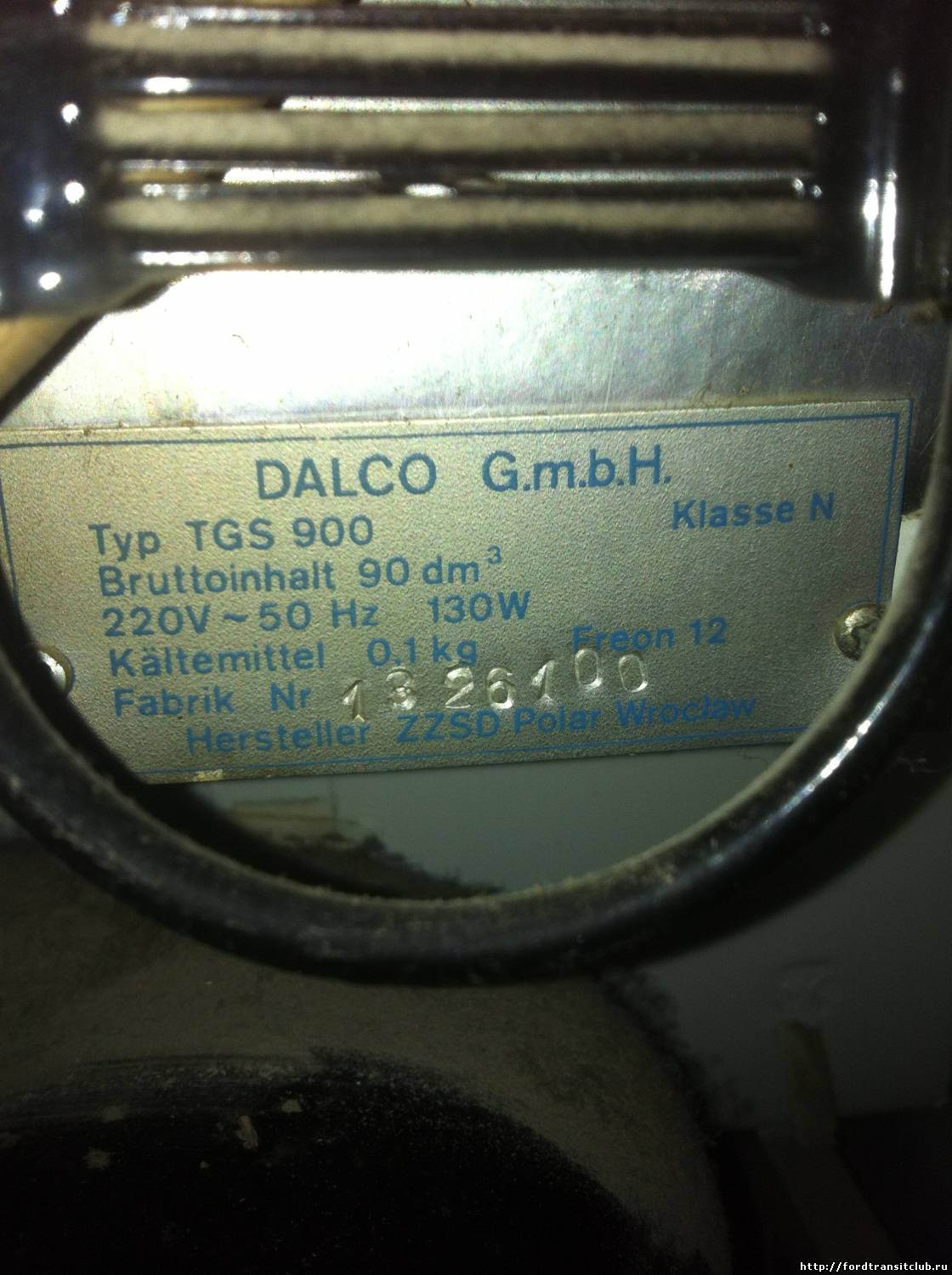

Если морозильник (полноценный) до -24 градусей мощность 130 ватт то холодильничек с маленькой заморозкой и того меньше!
При поездках в астрахань сомое то с генератором. Пивко влезет! Ну и на обратную дорогу рубку тудась! fishing Кстати за сутки в отключенном состоянии теряет всего 5-7 градусей. На рыбалке днём на генераторе наморозить часа 3-4 и на сутки холода должно хватить fudge yes

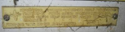

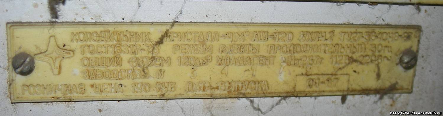

и я добрался до таблички, цена убила
созванивался с мастером открыл мне немного информации. в общем думаю о его конфискации, 4 часа на акуме полёт нормальный, продолжаем планировать laugh
Прикрепления: 5385802.jpg (65.6 Kb)
ух ты.....даже вин-код есть biggrin

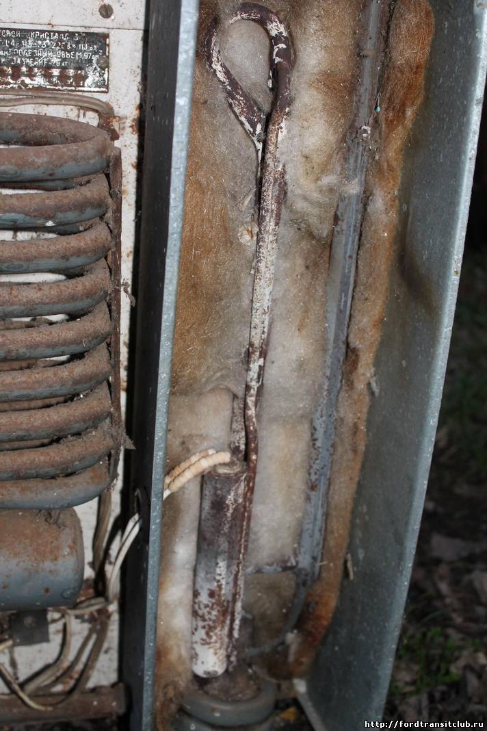

я добрался до нагревательного элимента, вобщем как мне говорил миша его можно и гарелкой запустить, в общем есть мысыль сделать этот нагреватель на 12 вольт, а как не знаю, давайте идеи.
а я нашёл донара на эксперементы
Прикрепления: 4434777.jpg (303.5 Kb) · 3236500.jpg (265.9 Kb)

televizorДата: Среда, 13.03.2013, 19:58 | Сообщение # 10
Если так то тада надо его нагреть с помощью 12в.Бандажный нагреватель для топлива,тен от кофеварки для автоса,просто тен для кипятка(это чисто в теории).Толь тут надо понять до какой температуры надо нагреть что бы заработал холодильник.Вот ещё вспомнил есть паяльник на 12в 40вт,могет им погреть или тен с него вытащить.Нихром блин намотать расчитав скок надо,как то так мыслю.
Короче выдал набор мыслей не более того.Самое главное пойми до какой температуры надо нагреть и тада мона подумать чем нагреть.
pire111Дата: Среда, 13.03.2013, 20:11 | Сообщение # 11
Цитата (televizor)
Самое главное пойми до какой температуры надо нагретьи тада мона подумать чем нагреть.
как я понял температура свыше 100 гра, я его включил так к нему подойти нельзя брызгнул водой так шыпит но не красный, вобшем думаю надо предельно сильную температуру которую можно с акумулятора вытащить с минимальной потерей.
