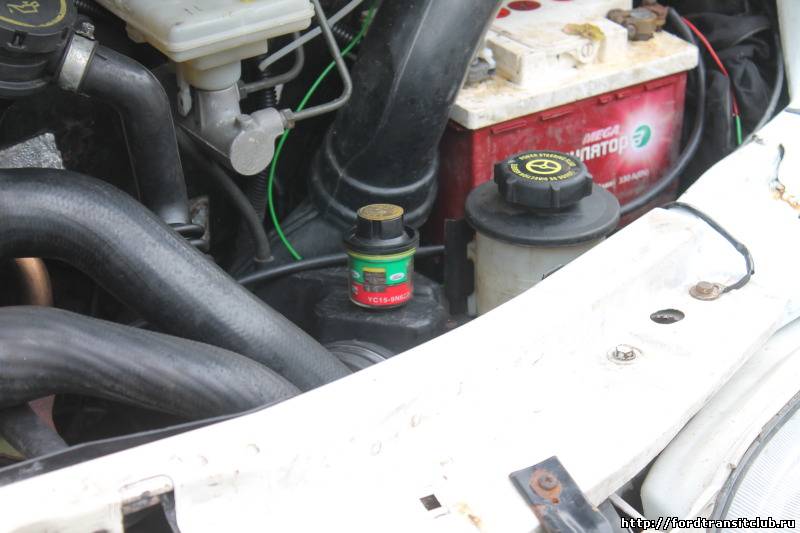

вот такой девайс себе поставил

pire111, Толь,эт чаво такое ?

smile датчик засорённости фильтров, отличная вещь yes особенно по топливу, никогда не знаешь когда фильтр зимой парафинчика подхватил и начинает тяжелее проходить топливо.

интересная штуковина,а по подробнее почитать где можно?

На новых поколениях стоит штатно, как ни странно, но прожил с этим девайсом наверное лет семь, а к своему стыду не воспринял его серьезно, вернее сказать никак, возможно просто менял фильтра, до того, как этому девайсу приступить к своим обязанностям. smile Хотя вещь наверное полезная.

в ней стоит несколько ступенек диафрагмы, по мере сопротивлению фильтра начинает её оттягивать и фиксировать. потом сверху есть кнопочка для сброса. Кен, её можно вытянуть и проверить потянув к себе понятно как, диафрагма очень легко реагирует. думаю что эта вешь очень мне нужна, так как я фильтра меняю реже чем вы.

Толян, да все понятно, вещь нужная, но я с ней почему то не сжился ??? Даже сам себе ответить не могу точно по чему ?

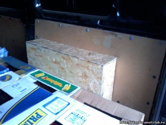

Сегодня закрыл арки колес, ну и в этих ящиках в итоге получил место для инструмента - машина небольшая и вообщем-то некуда сложить инструмент было.

В итоге после второго ряда бананок имею ровную площадку по всему грузовому отсеку, вмещается без всяких заморочек 101 бананка.

Измерив бананку- получим объём грузового отсека yes ...А поднимет он 100 бананок с товаром? Это тонны полторы, наверное....Какие сзади рессоры?

Если с помидорами, то можно почти 3 тонны напихать))

Дело в том что я ещё ни одну машину не пригонял домой пустой после покупки - обязательно чем-то загружу чтоб хоть дорогу отбить! smile И эта тоже не исключение - сразу заехал на оптовый рынок и грузанул её около двух тонн товара и домой 700км...с грузом шла как лимузин!...вот без груза она жестковата - всё-ж полная масса у неё аж 3300 и шины 215.75.16с соответствующие самой грузоподъемной версии односкатных Фордов. Рессоры сзади по одному листу, но жесткие очень.
Ну а по вместимости в неё если помудрить, то и больше войдет - это-же средняя база, а не коротыш.
