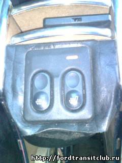

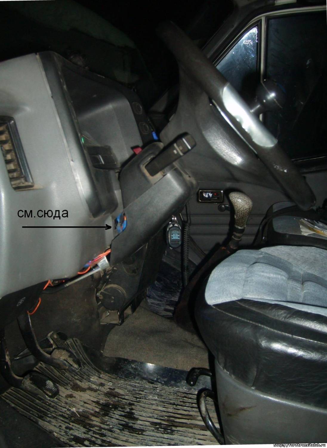

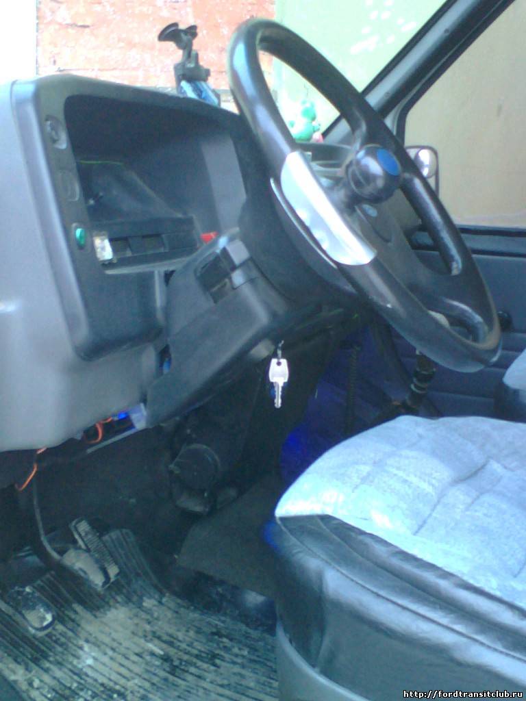

lexaДата: Среда, 20.01.2010, 15:29 | Сообщение # 142
Сообщений: 408
как и обещал, качество телефона..........
по щели между панелью и рулевой колонкой видно что она ходит выше ниже.......
ну и еще про дополнительное стоят попагрелки, кнопки ставил в подлокотник
как смотрятся диски можно увидеть в фото наших любимцев..........

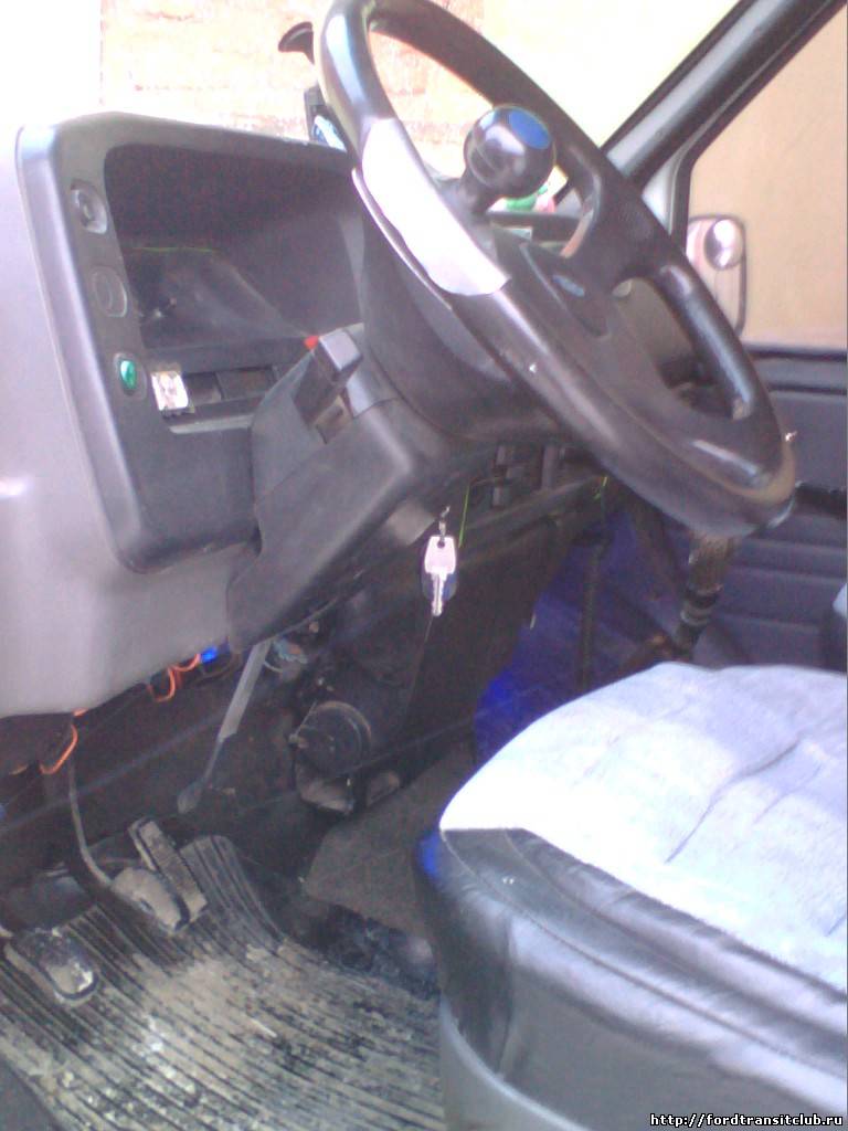

lexaДата: Среда, 20.01.2010, 16:07 | Сообщение # 146
Сообщений: 408
вечером фотиком в гараже постараюсь сделать пару хороших кадров..............
донором служила колонка от kia sportege, отрезал с нижне части шарнир и приварил к своей колонке...........
после срезал сам механизм регулировки и приварил на место где крепится колонка под панелью.......
на второй фотке рычаг опущен. когда он в низу колонка свободно ходит вверх-низ.............
на все ушло примерно два с половиной часа, без учета разбора донора........

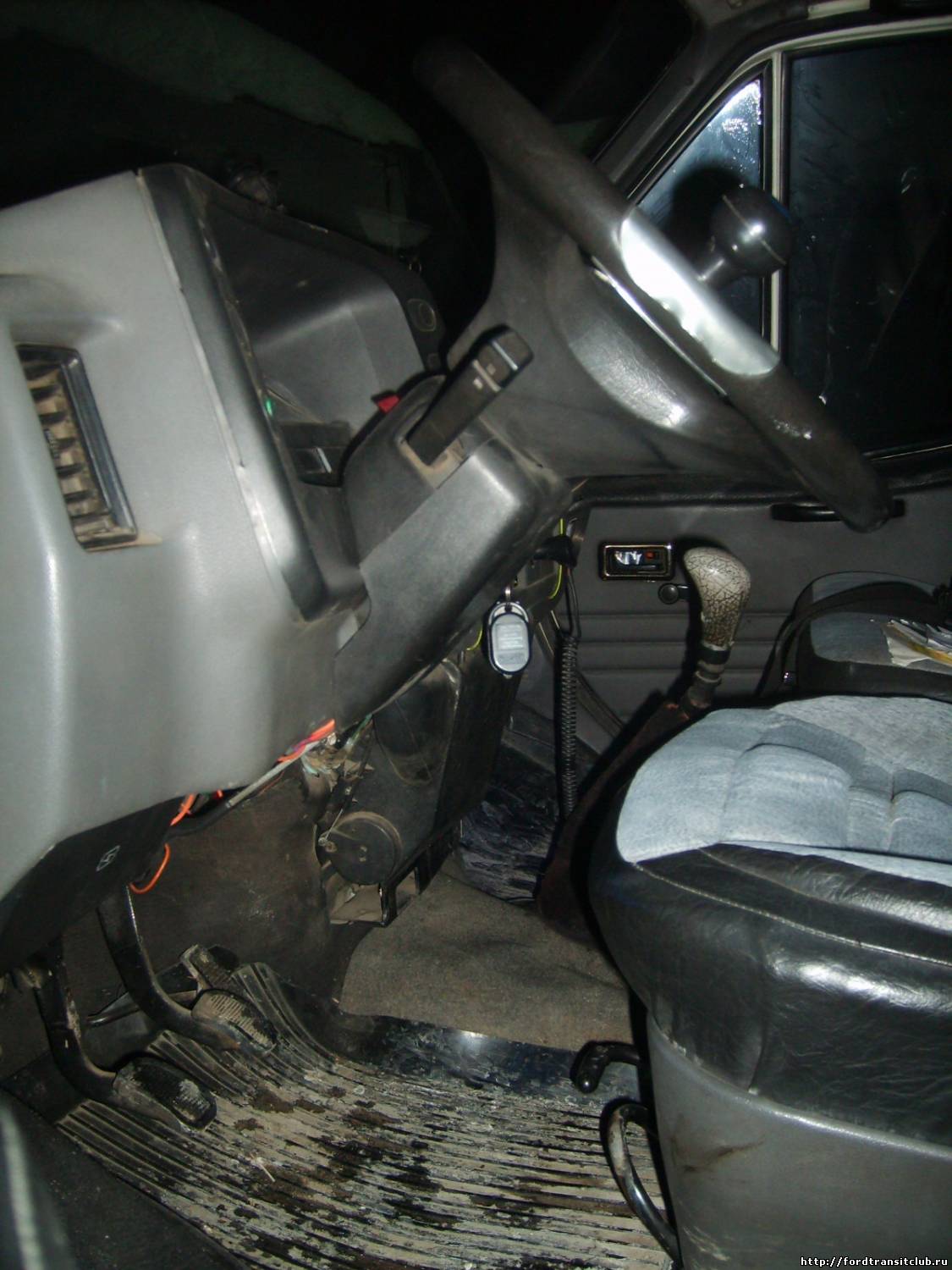

lexaДата: Среда, 20.01.2010, 22:43 | Сообщение # 148
Сообщений: 408
тимыч, ты можешь за два часа панель снять и обрано поставить?
под панелью два болта и на крепление к перегородки кузова четыре, под капотом всего один болт карданчика и колонка в руках, лепи что хочешь.......
да максимально опускается на 5 см но мне хватает. раньше на дорогу смотрел сквозь щель между щитком и рулем, да и спидометр не видел........
ну а теперь найдите хоть одно отличие yes yes yes
с фотошопом не дружу обозначил как мог......
