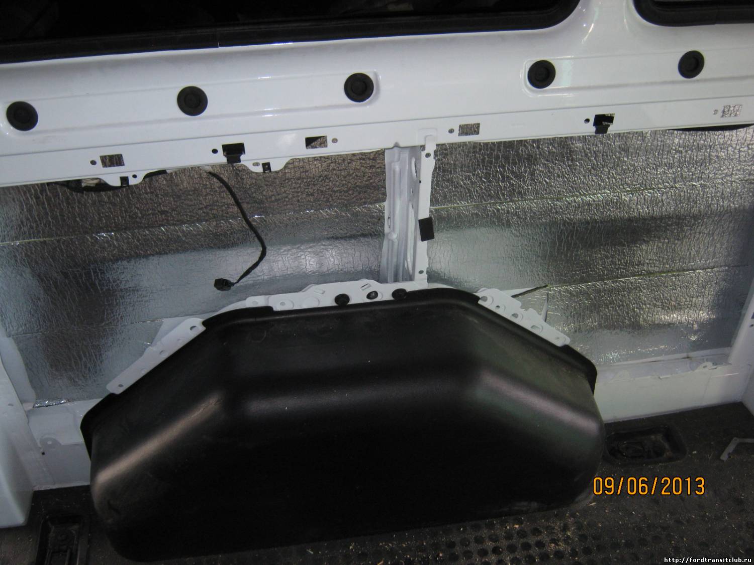

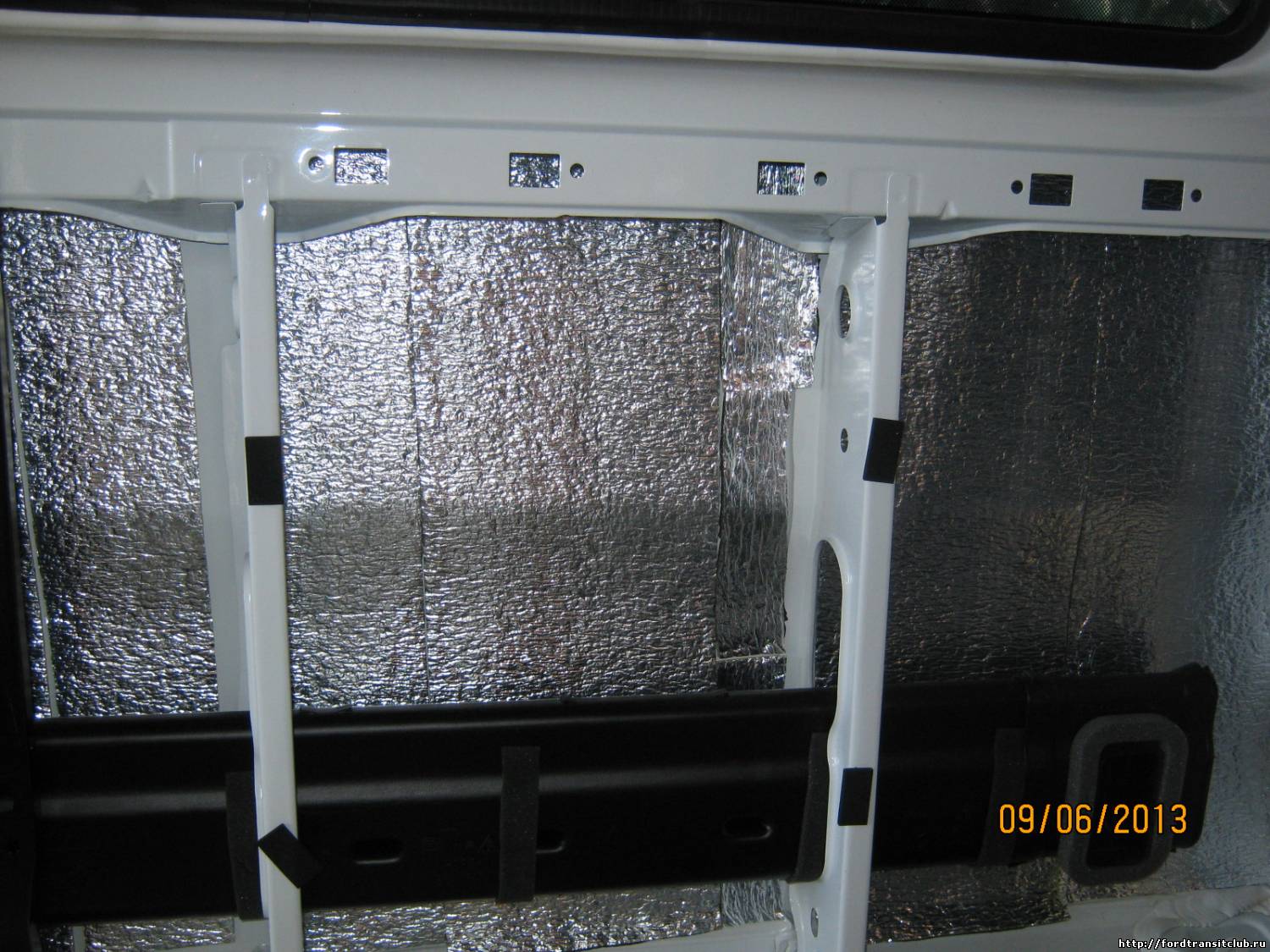

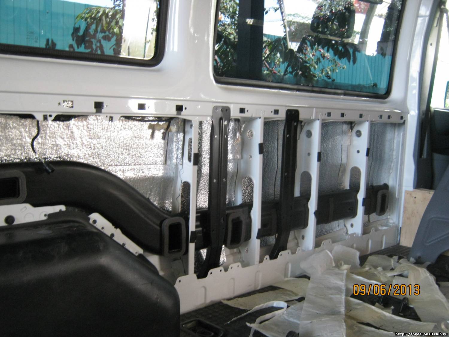

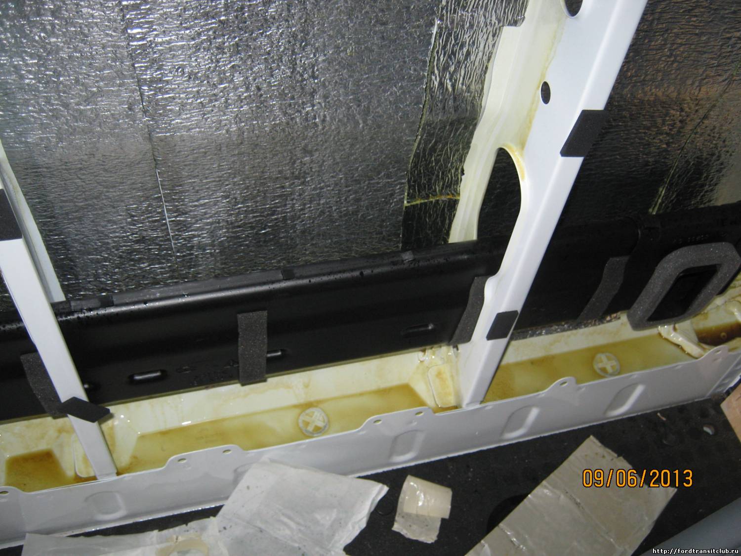

КенДата: Воскресенье, 09.06.2013, 16:10 | Сообщение # 532

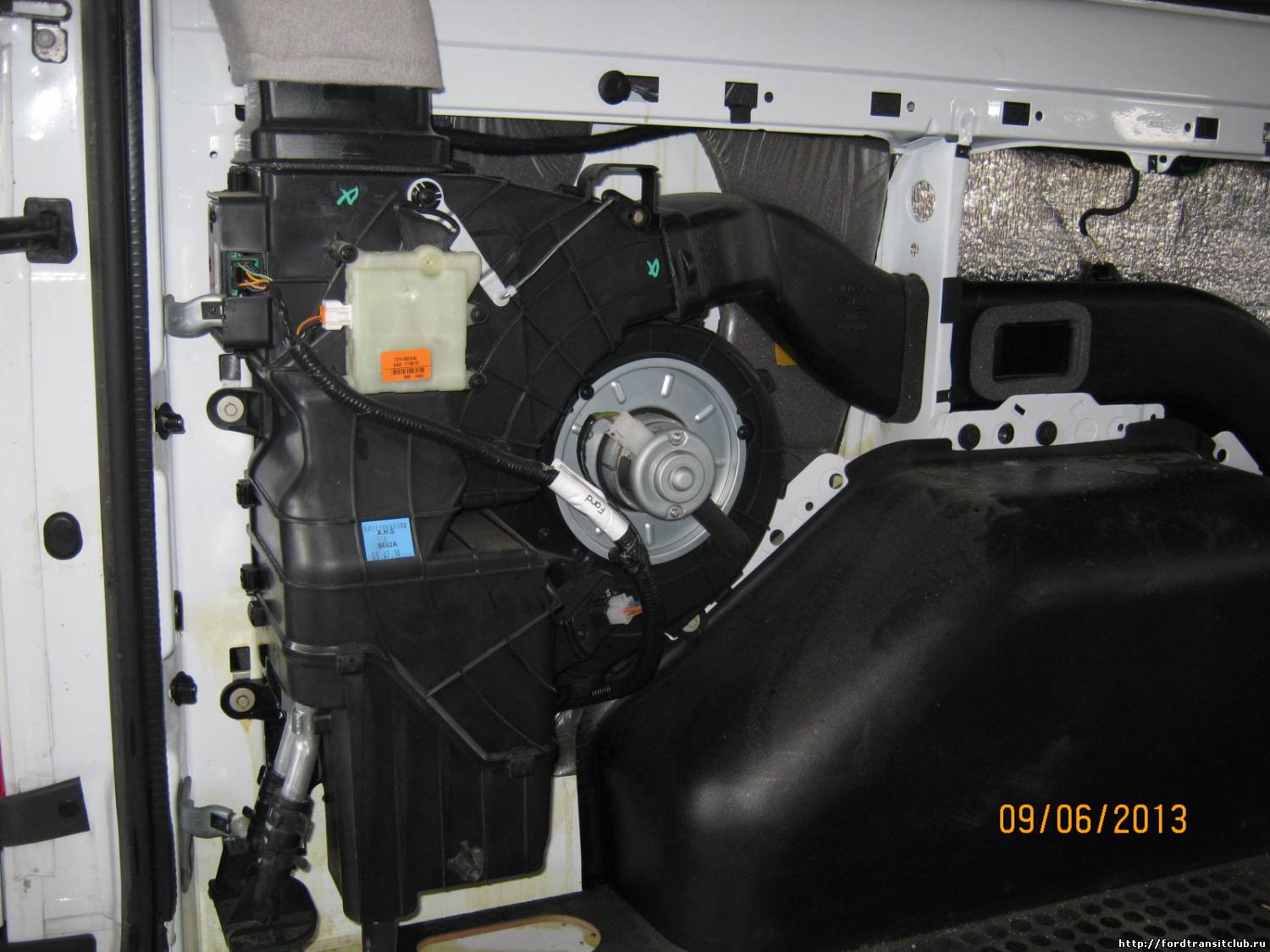

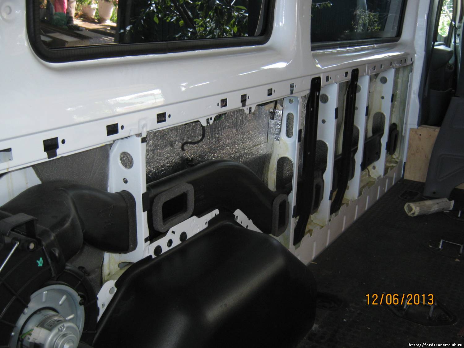

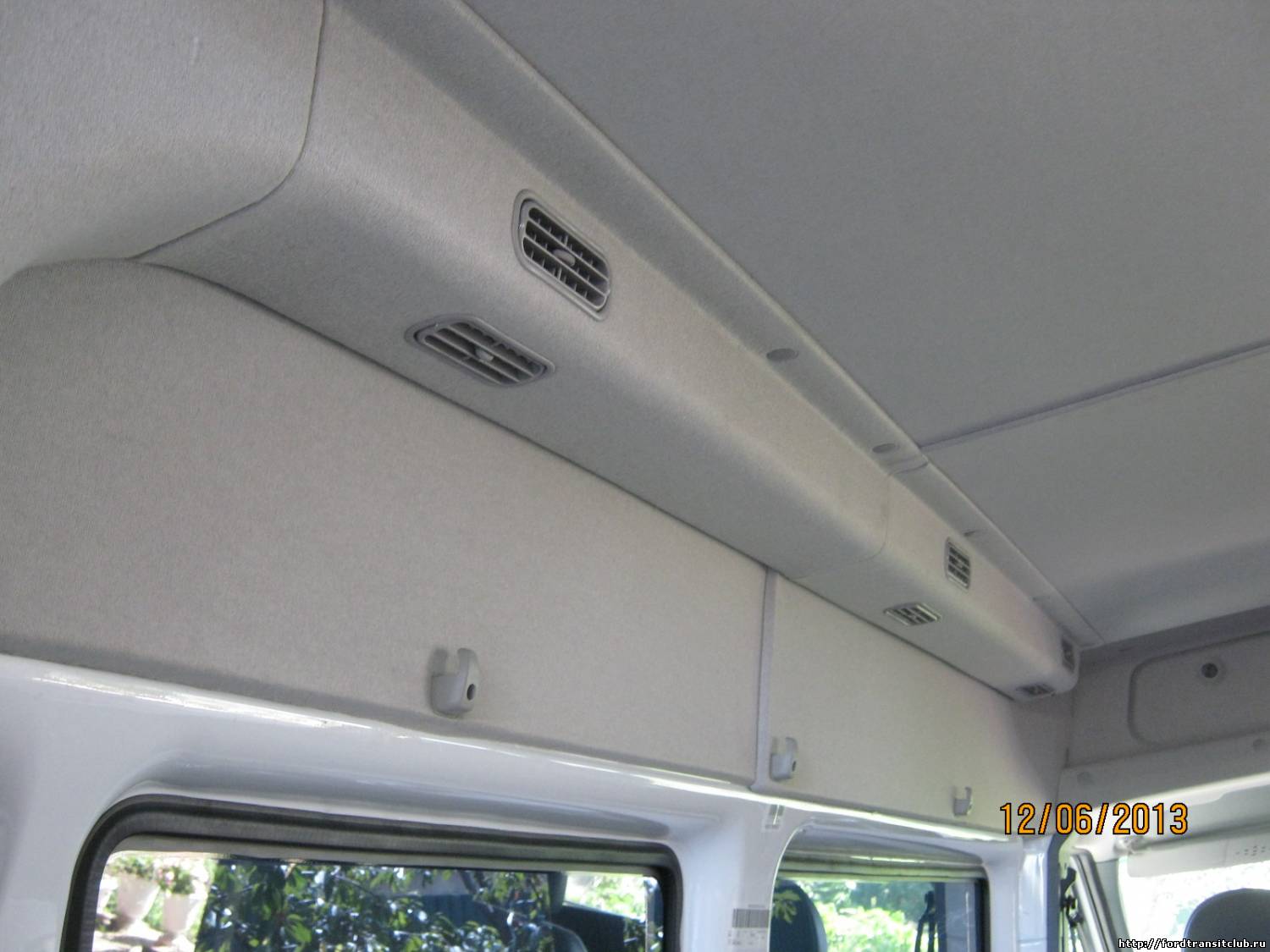

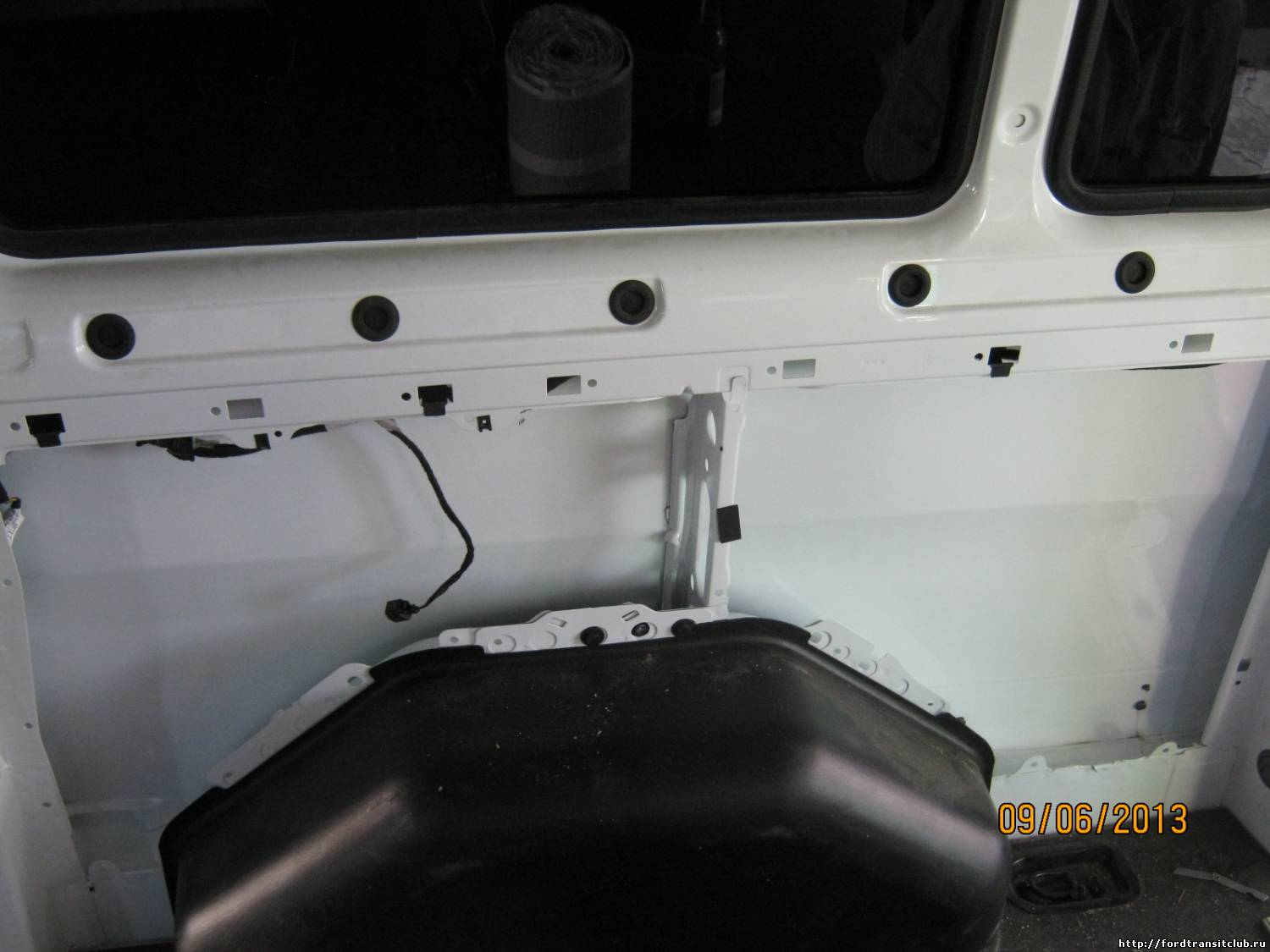

Продолжение следует: заодно и промовилил, теперь течет со всех дыр, уже успел получить за то, что плиточку испачкал smile
Прикрепления: 5732011.jpg (96.5 Kb) · 8864819.jpg (159.9 Kb) · 1556066.jpg (238.1 Kb) · 8188082.jpg (168.5 Kb) · 3418960.jpg (191.0 Kb)
K2Дата: Воскресенье, 09.06.2013, 16:17 | Сообщение # 533
Печка сделана прикольно. Сразу видно пассажира.

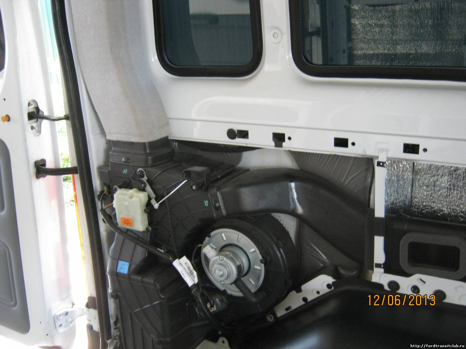

Вот задний мозговой центр этой крути, посмотрим как надежно будет работать, но вроде по форумам писка недовольства не замечалось.
Прикрепления: 8680038.jpg (151.1 Kb)
pire111Дата: Воскресенье, 09.06.2013, 16:57 | Сообщение # 537
мммда есть от чего слюнки пускать thumb

mykolaДата: Вторник, 11.06.2013, 08:53 | Сообщение # 541
Цитата (Кен)
Она же в купе с верхним "проводом" кондей, смотря что включено.
Федь, где ты там кондей увидел?
КенДата: Вторник, 11.06.2013, 14:12 | Сообщение # 542
Цитата (soyarov)
При утеплении со стороны салона надо оставлять щели для проветривания рамы кузова. и как рассказали что многие заколачивают фанеру или еще что-нибудь не оставляя для проветривания воздуха и в течения 2-3лет машина так начинает гнить по сравнению с другими.
Конструктивно проветриваемо, налил мовиля на арки крыла внутри, а за милую душу течет внизу на улицу и второе, все эти полости связаны со стойками до крыши, а они проветриваются через технологические отверстия в салоне.
А где ты это прочел ? Если в сообщении выше, то там речь о трубопроводе и "мозговом центре" с моторчиком, управление этим чудом производится из пассажирского отсека, они сами регулируют для себя микроклимат, холод или тепло, смотря что включено.
mykolaДата: Среда, 12.06.2013, 09:52 | Сообщение # 543
да ты вот уже пару раз упомянул,
Цитата (Кен)
кондиционер, причем голова расчитана на объем кузова, с подачей в пассажирский отсек
, а на фото стандартная печка (у мну так же)

КенДата: Среда, 12.06.2013, 11:28 | Сообщение # 544
Давай еще и третий раз.
Цитата (mykola)
интересно - где с головы забирает?

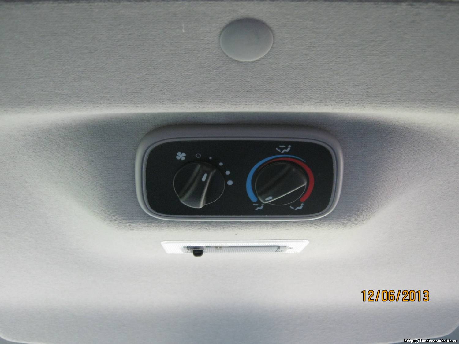

Не вникал, но работает все это по следующей схеме :
Пассажир регулирует себе микроклимат с помощью вот этого регулятора. Воздух подается в салон по нижнему и верхнему трубопроводам .
Здесь тройник распределитель и серводвигатель регулирующий положение заслонки.
Так вот весь этот девайс подает в салон либо тепло, либо холод, в зависимости от того, что включено на головном устройстве. предполагаю, что тема таки раскрыта. smile

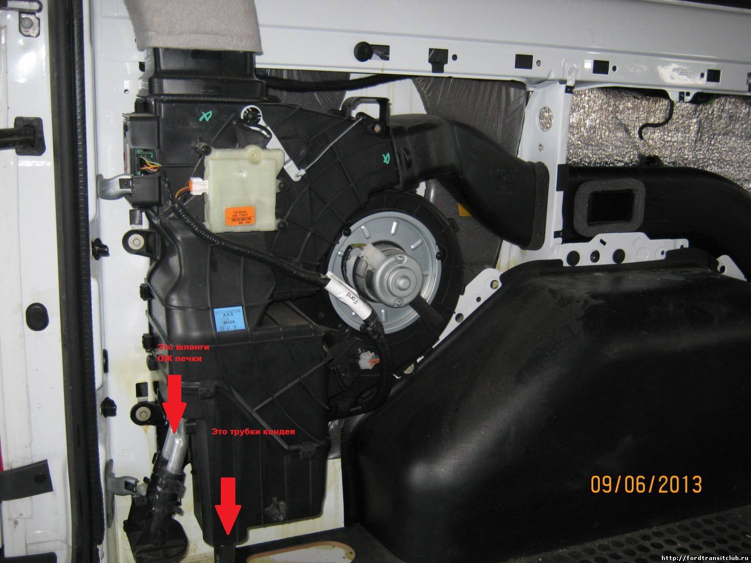

pire111Дата: Среда, 12.06.2013, 11:40 | Сообщение # 545
так от куда он берёт холод? или он просто циркулирует с улицы или по салону?
MIXOHДата: Среда, 12.06.2013, 12:19 | Сообщение # 546
Сообщений: 758
То что конкретно у Кен, это климат-контроль, то есть присутствует как обогрев так и кондишка. Под днищем идет магистраль из четырех трубок, две на радиатор печки сзади, две на испаритель кондишки. Передний кондиционер такой же как и обычно, разница только в магистралях и количестве хладагента (на нашем поколении тоже похожая фигня есть).
Такая система бывает как с кондишкой так и просто с обогревом, судя по регулятору здесь именно с кондишкой (там где просто обогрев на правой ручке задних регуляторов присутствует только красная шкала), количество трубок по фото не видно, но для верности можно убедиться что их там 4-ре а не две.
Болячек у этой системы по сути две:
1. Частенько выходит из строя механизм краника стоящего на входе в эту печку (ломается шестерня).
2. Трубки сильно подвержены коррозии (особенно на месте входа в салон под днищем.
Своевременная профилактика (простейший осмотр и очистка) решает обе эти проблемы.

я чё то тоже сразу подумал что стоит испаритель, но они почему то это отвергли, иначе бы кен так и сказал.
MIXOHДата: Среда, 12.06.2013, 12:41 | Сообщение # 548
Сообщений: 758
Однозначно визуально можно определить по количеству трубок yes
На фото плохо видно нижнюю часть но кажись кондей там есть

mykolaДата: Среда, 12.06.2013, 13:01 | Сообщение # 549
ага, Кен, сфотай, плиз низок, народу интересно.

pire111Дата: Среда, 12.06.2013, 13:05 | Сообщение # 550
Цитата (MIXOH)
Однозначно визуально можно определить по количеству трубок На фото плохо видно нижнюю часть но кажись кондей там есть
может и так но трубка снизу более похожа на дренаж.
