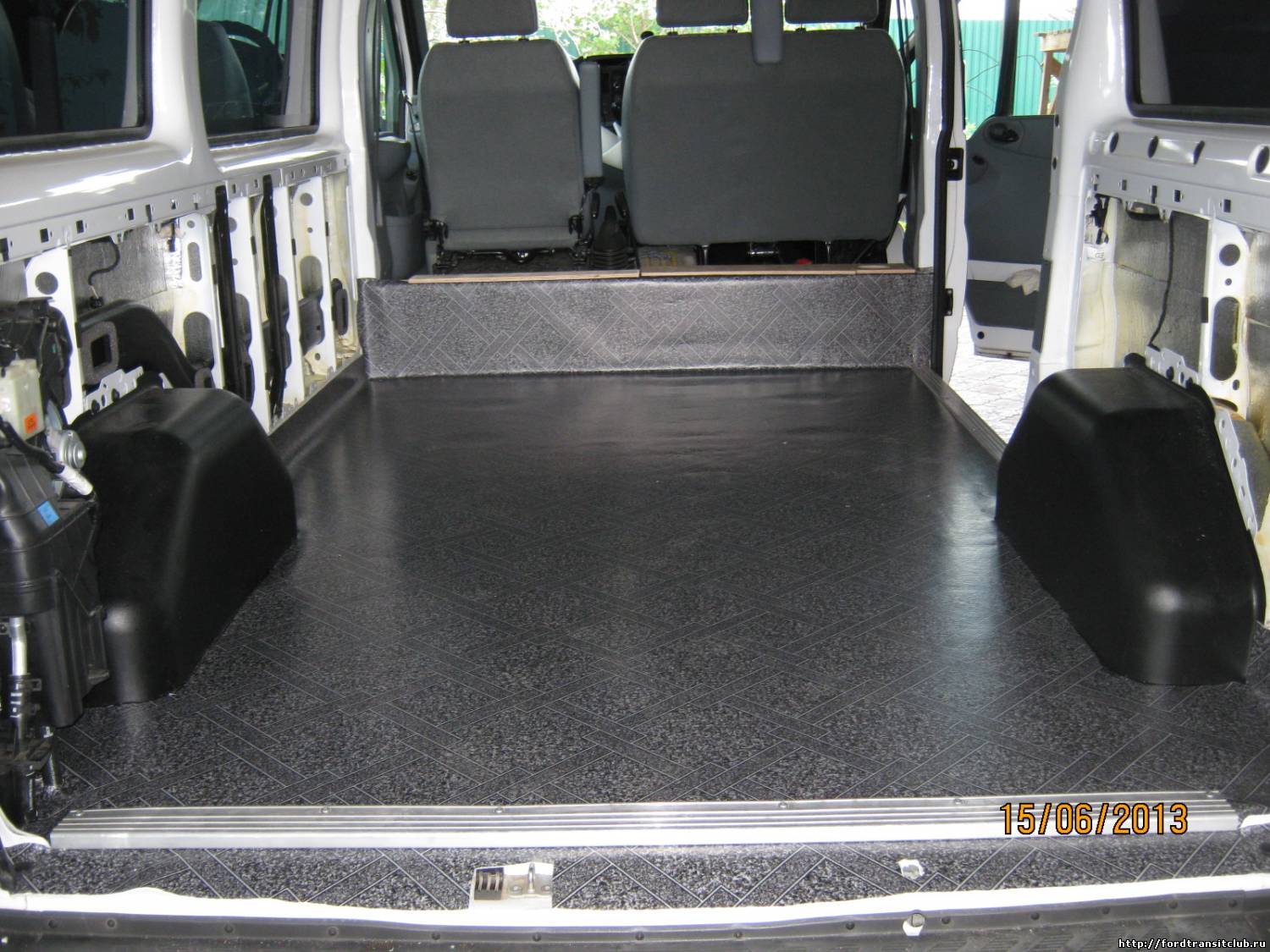

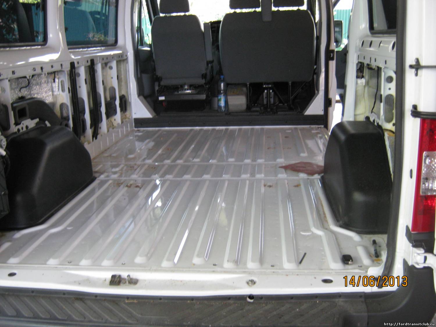

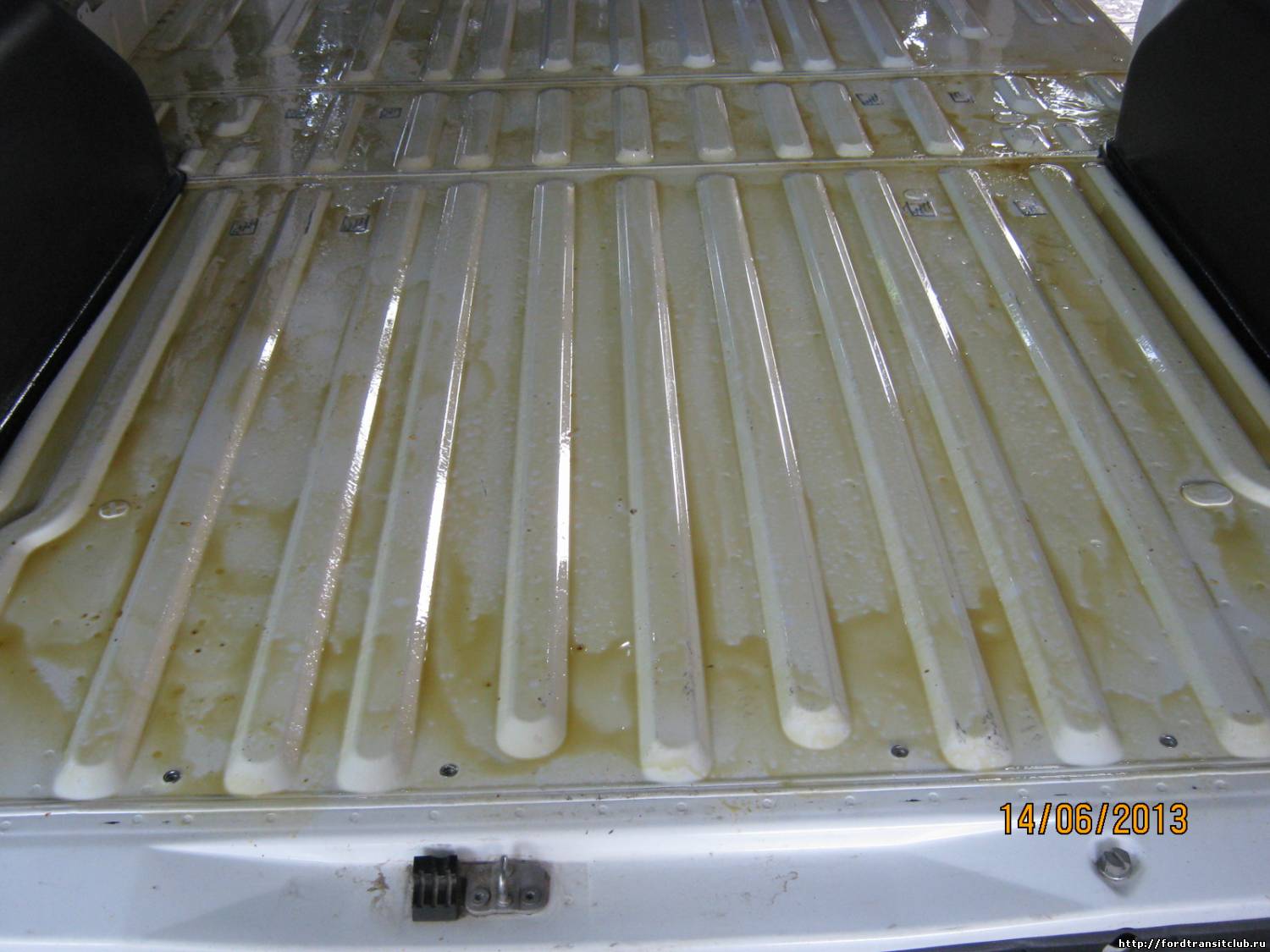

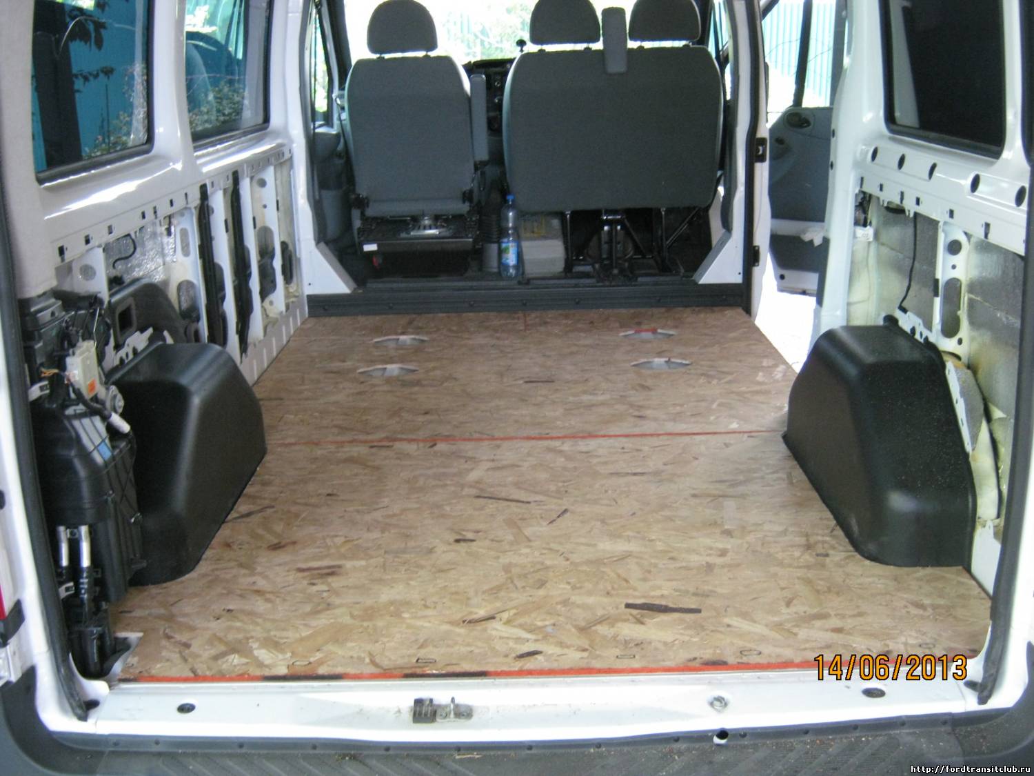

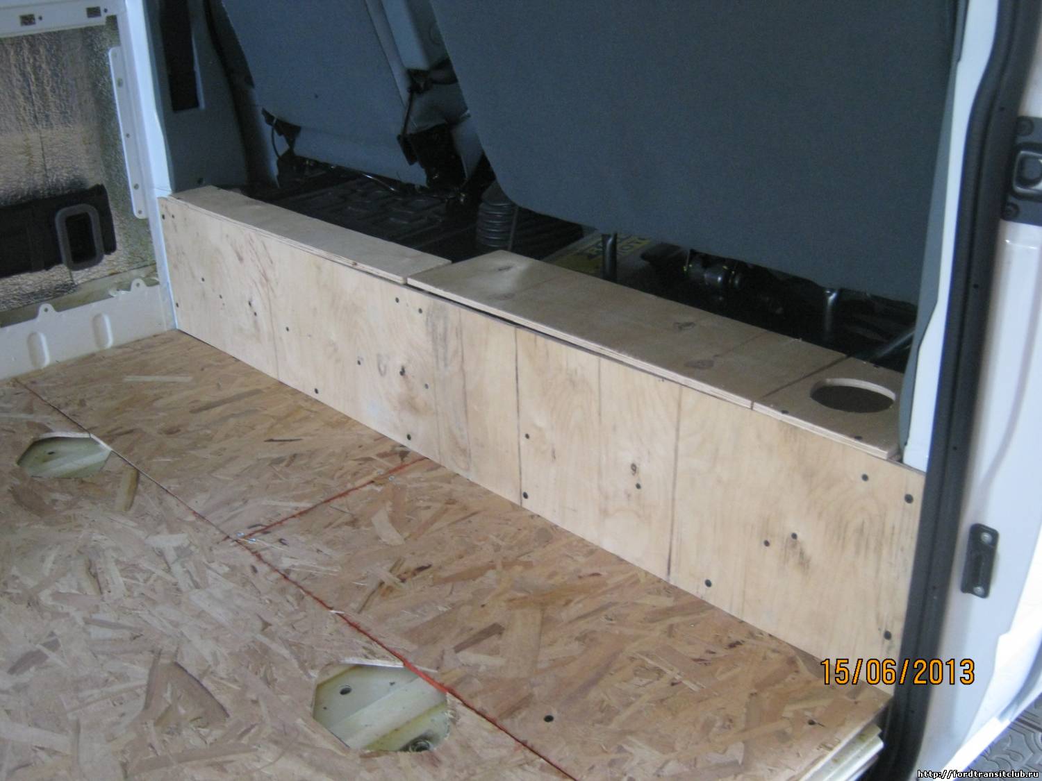

Снял заводские полы, причины : мне не нужен задний ряд сидений, но под их крепления сделаны отверстия, решил уложить новый пол, заодно и промовилил, здесь типа отчетик.

КенДата: Суббота, 15.06.2013, 16:52 | Сообщение # 579

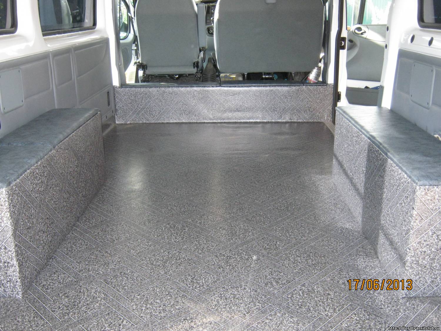

Хоть и медленно, но продолжение неизбежно :
Прикрепления: 3697949.jpg (135.6 Kb) · 7983898.jpg (212.3 Kb)

Кен, линолеум не модно, мог бы и ламинатом закатать, если уж паркет жаба обломила... biggrin

Коль, если по честному, то были мысли положить аллюминий, но ехать за ним, а потом еще париться с монтажем на углах cool , в итоге пошел по старой проторенной дорожке.

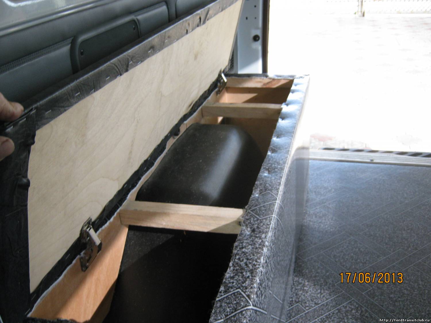

КенДата: Понедельник, 17.06.2013, 08:20 | Сообщение # 588

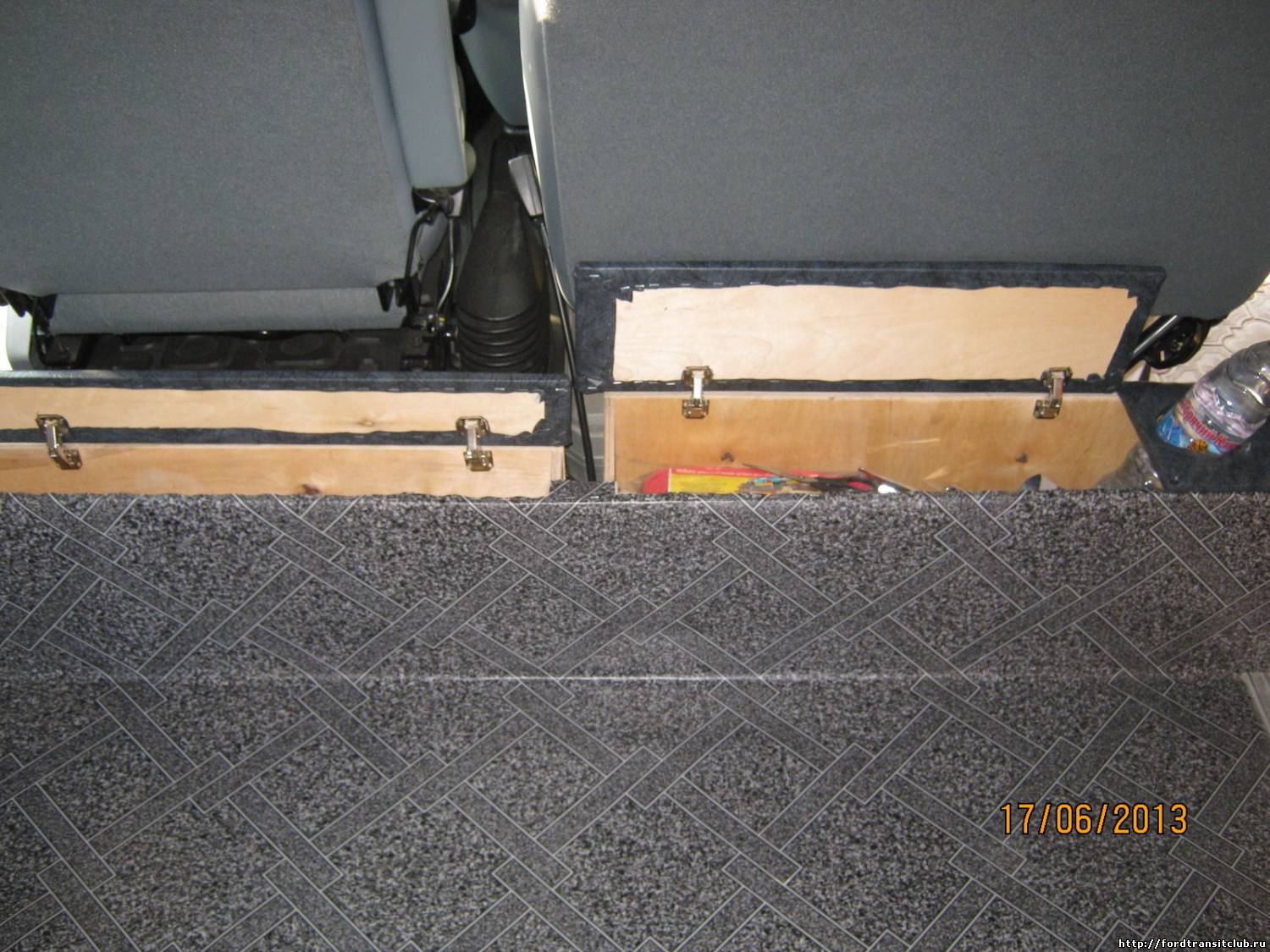

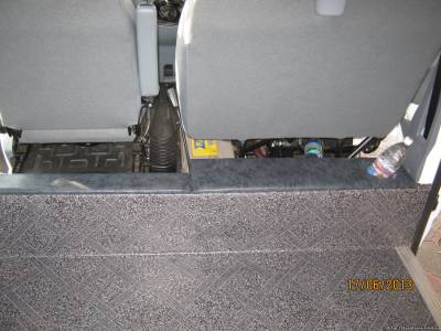

Ну и заключение, осталось сиденье поставить ... и все. smile Фотоответ на вопрос о круглом отверстии, в нем уже живет бутылка с водой. Еще кто то из ребят спрашивал, что ложить в ящички, да что угодно, начиная от предметов личной гигиены до рабочих перчаток, а так же те предметы, которые должны быть под рукой и не болтаться по салону smile

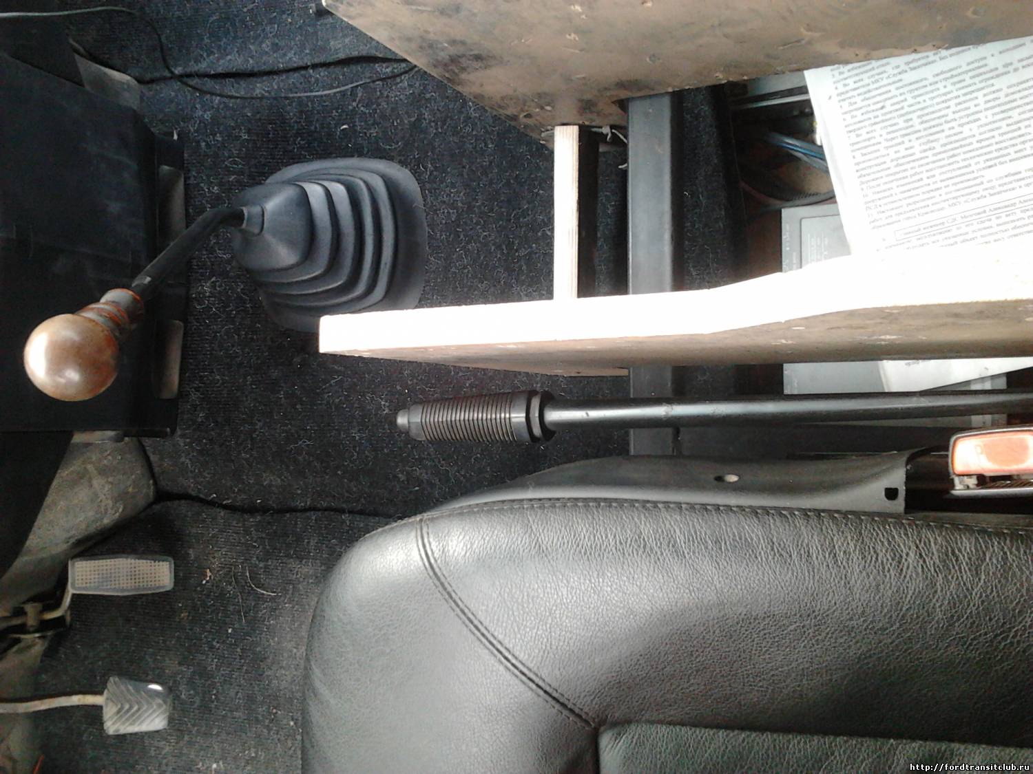

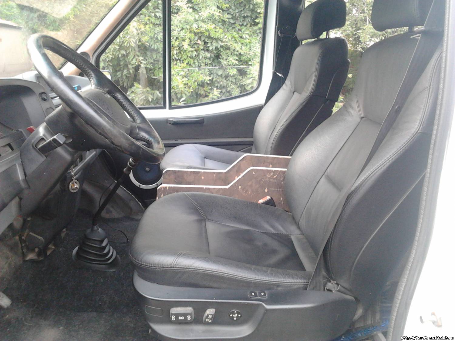

v_aДата: Четверг, 18.07.2013, 22:28 | Сообщение # 600

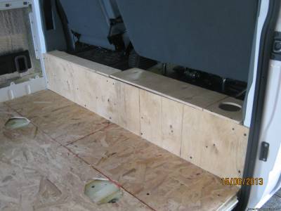

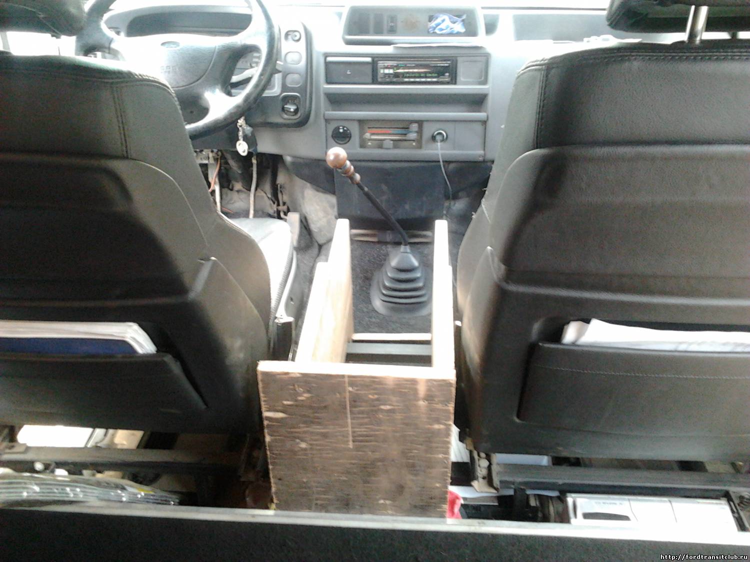

Начал делать бокс между передних сидений.
Шаблон вырезал по месту, потом прибил его степлером к двум скрученым фанеркам и понес на пилораму, так без усилий получились две одинаковые детальки
По материалу выбор пал на ламинированую фанеру 20мм, просто рядом стройка и этого добра(б/у) всегда в достатке smile
Единственное, что меня беспокоит(бесит) - это ручник, он очень мешает, с удовольствием переделал бы на электро или ножник, но мыслей пока нет sad
