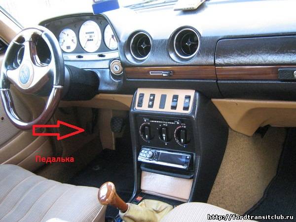

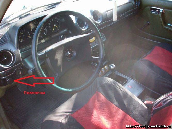

| Лёлик | Дата: Пятница, 19.07.2013, 00:34 | Сообщение # 608 |
| v_a, Со старого легкового мерса, типа 123, 124 ножник слямзить? Там педаль для постановки на тормоза, а пимпочка над ней для снятия

| MIXOH | Дата: Пятница, 19.07.2013, 00:37 | Сообщение # 609 |
Сообщений: 758
| Лёлик, Ну почти тоже самое и на Витьке, только конечно уже дизайн посовременней чуток, а так суть таже.....причем я думаю цена вопроса в этом случае будет просто смешная по сравнению с теми-же причандалами но от Витька

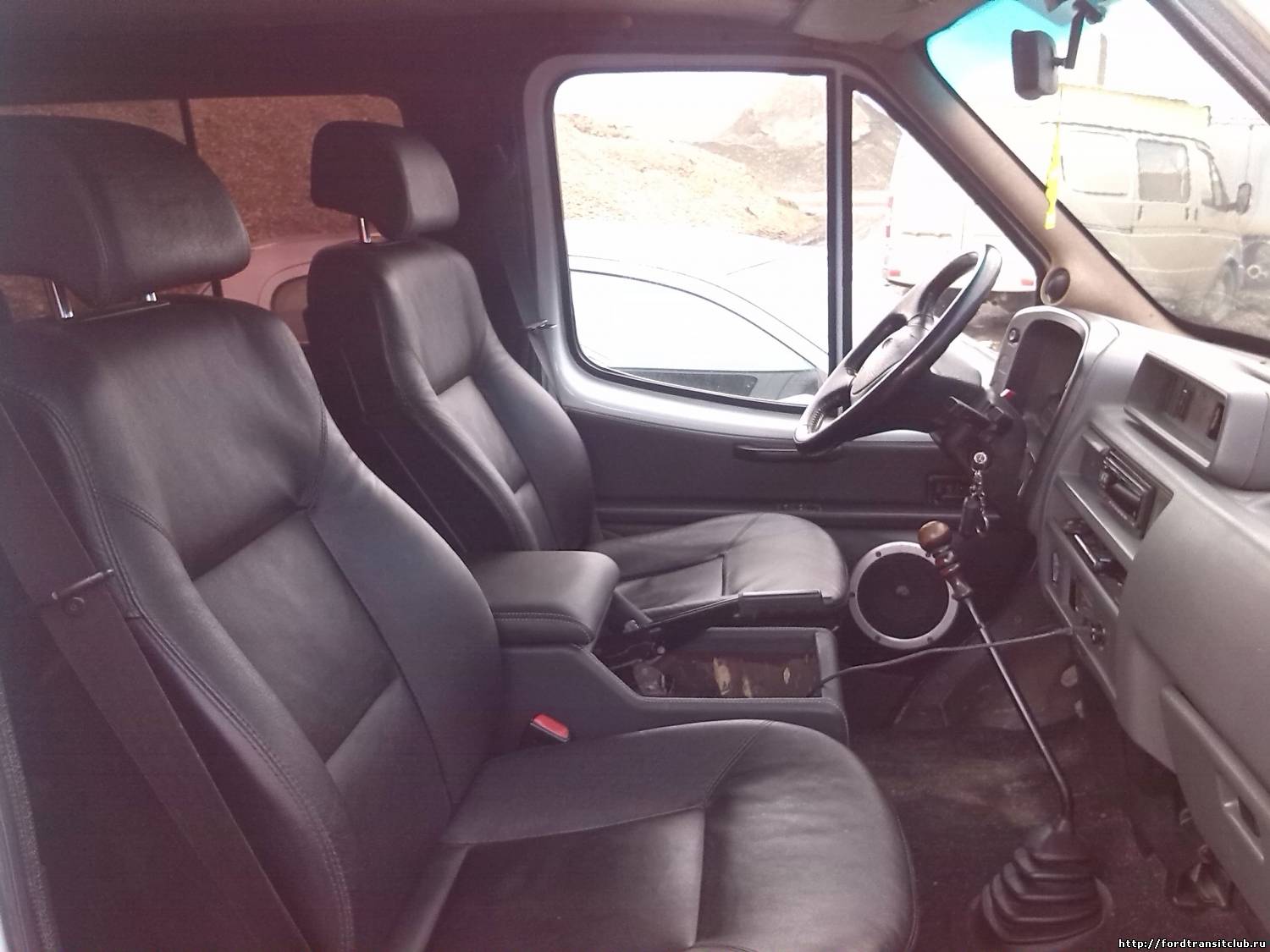

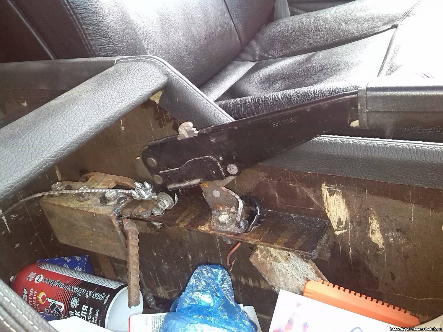

| v_a | Дата: Воскресенье, 25.08.2013, 12:45 | Сообщение # 612 |
| С ножником заморачиваться не стал, отвез на перетяжку, чтобы со строчками было, самому не получится.
Ручник от Пассата Б3, в конструкцию нужно только добавить ролик, чтобы трос от ручки переломить на 90 град вниз и прикрутить к штатной тяге.

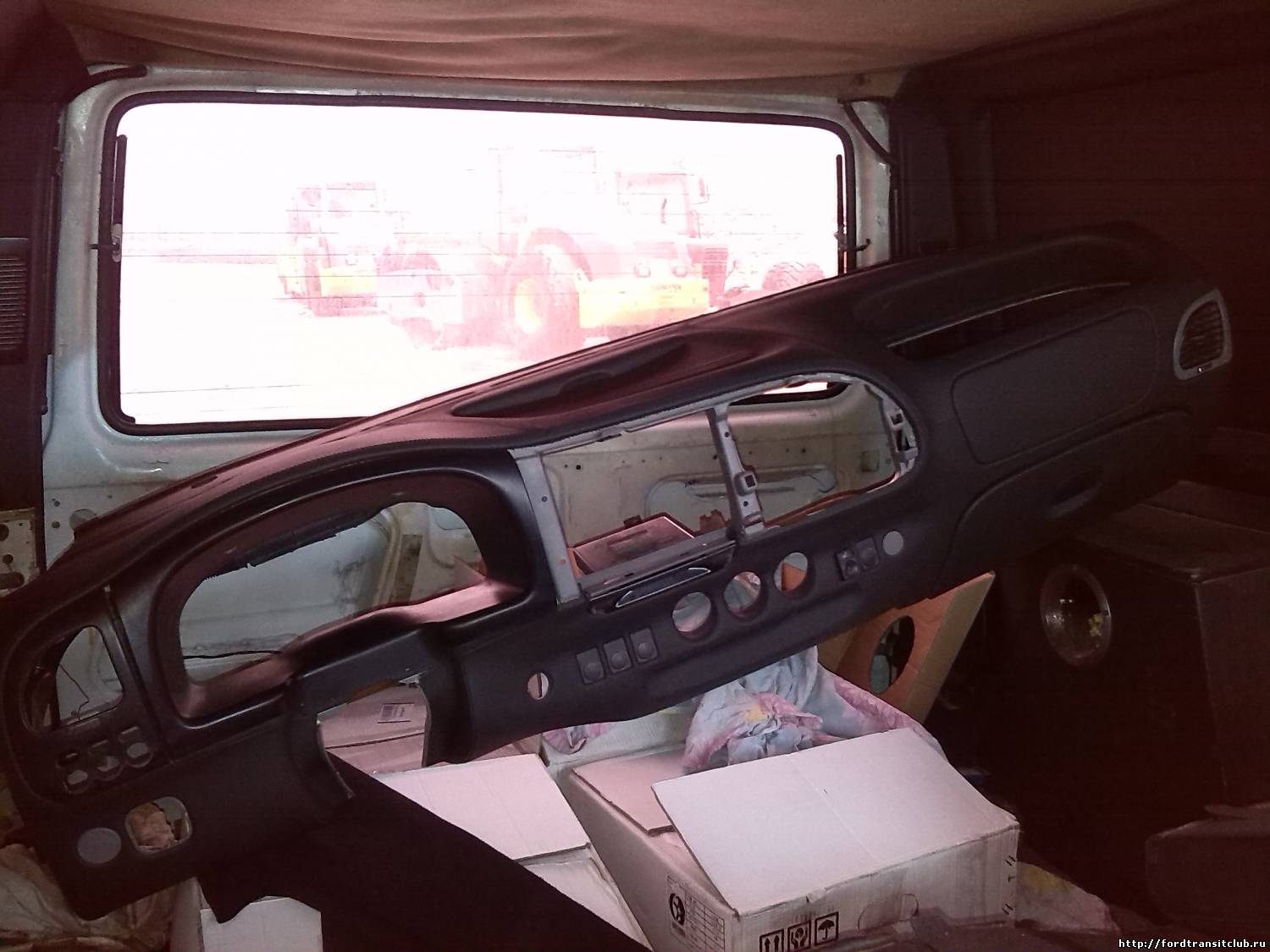

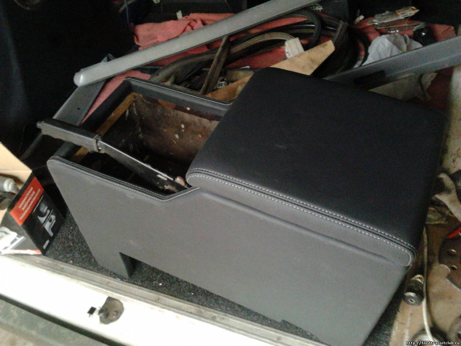

| v_a | Дата: Среда, 18.09.2013, 10:10 | Сообщение # 613 |
| Полуготовый результат, надо еще думать над центральной вставкой и внутренностями.
| televizor | Дата: Среда, 18.09.2013, 10:32 | Сообщение # 614 |
| Цитата (v_a) Полуготовый результат Еле дошло что он не установлен. По началу подумал что он слева от водителя стоит.
| v_a | Дата: Среда, 18.09.2013, 10:40 | Сообщение # 615 |
| Бус в тесном гараже со снятой хлопушкой, неудобно пока возиться, да и времени из-за хлопушки нету.

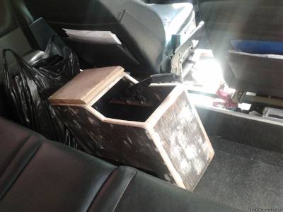

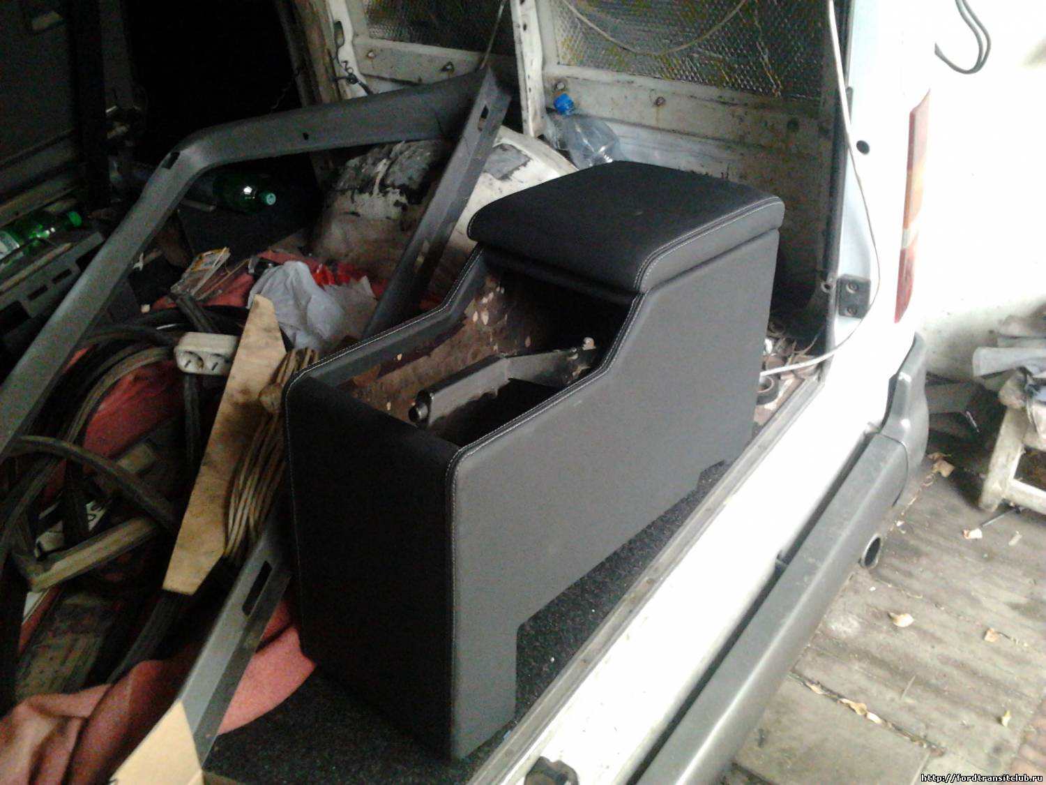

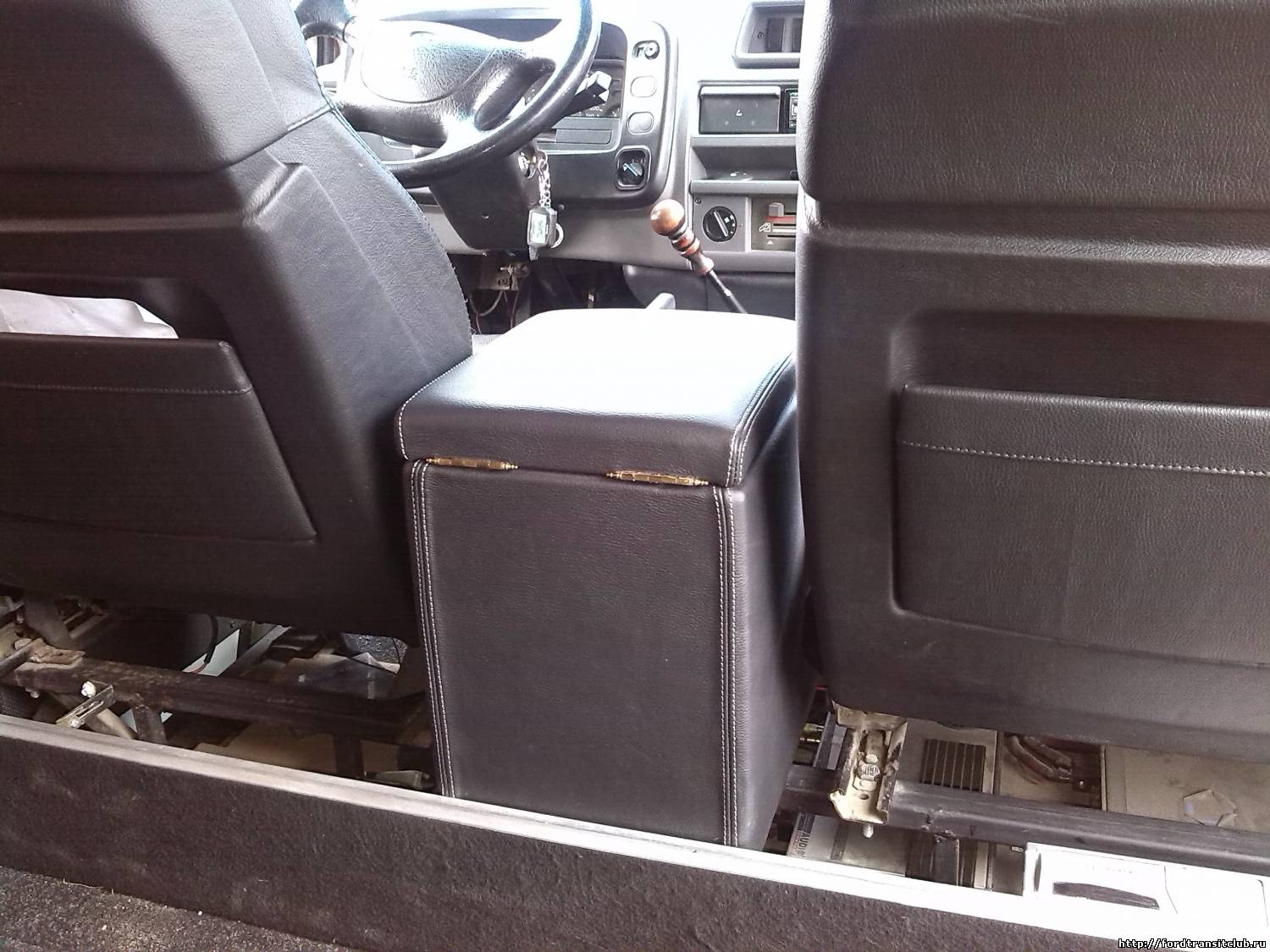

| v_a | Дата: Воскресенье, 19.01.2014, 20:54 | Сообщение # 616 |
| затащил бокс в машину
Ручником пользаваться удобно и усилие очень легкое, хотя он и высоковат, зато никогда не поедешь если он в рабочем положении! Конструкция не красивая, но вполне годная, слабое место - ролик от сдвижки, гнет оську, надо высверлить и прикрутить подшибник на болт.

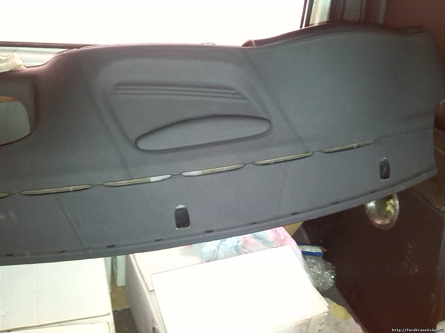

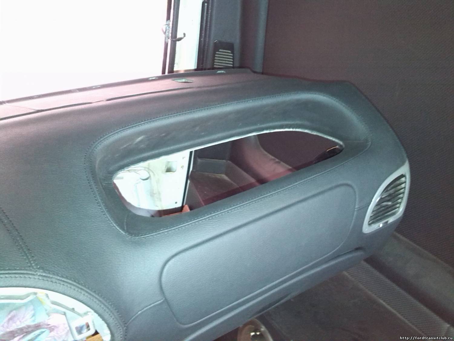

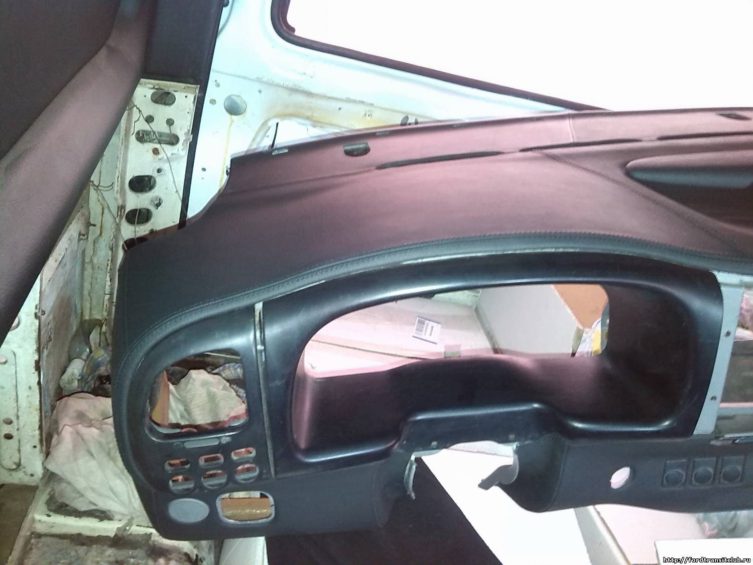

| v_a | Дата: Четверг, 30.01.2014, 10:45 | Сообщение # 617 |

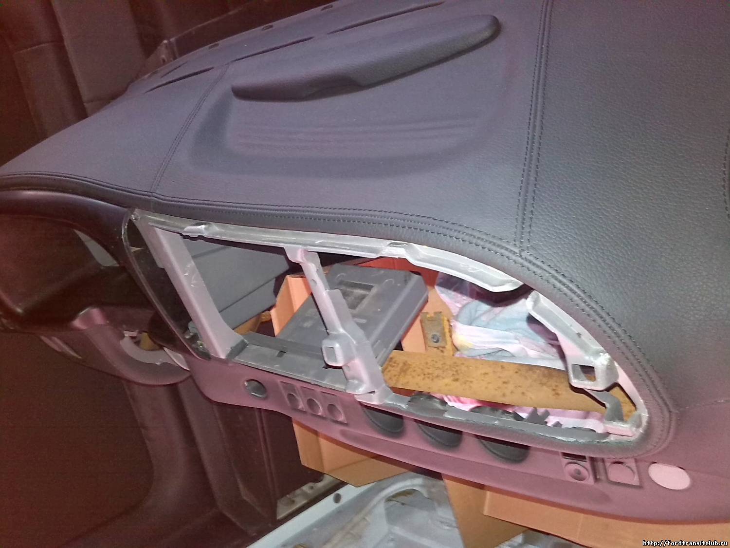

| Вот такая, черная, теперь будет торпеда!
Сообщение отредактировал v_a - Четверг, 30.01.2014, 10:49 |
| televizor | Дата: Четверг, 30.01.2014, 11:16 | Сообщение # 618 |
| Цитата v_a (  ) Вот такая, черная, теперь будет торпеда! Смотрится шикарно.
| v_a | Дата: Четверг, 30.01.2014, 11:26 | Сообщение # 619 |
| Вживую вощще гуд, мне даже начал нравиться стиль 90х у форда, хотя раньше все что пошло после сиерры и 1го скорпа, вообще не переваривал, про дизайн торпед я
| новичек | Дата: Четверг, 30.01.2014, 13:47 | Сообщение # 620 |
| v_a,Вобще круть!
| v_a | Дата: Пятница, 31.01.2014, 10:08 | Сообщение # 621 |
| Не один год мечтал о кожаной торпеде, тут само как-то получилось.

| Цитата v_a (  ) Вот такая, черная, теперь будет торпеда! Ваван, только сегодня увидел и ... охренел, красотища, если не секрет, кто такой умелец, сам или заказывал где такую работу ?
