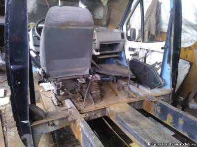

televizorДата: Воскресенье, 11.01.2015, 19:17 | Сообщение # 5
Такой он приехал.
Прикрепления: 3577486.jpg (103.8 Kb) · 8684190.jpg (190.8 Kb) · 2970353.jpg (148.2 Kb) · 2017886.jpg (146.2 Kb) · 5979115.jpg (143.0 Kb)

Потом как то так он изменялся потихоньку.Естественно продолжение будет следовать.
Прикрепления: 3689547.jpg (142.6 Kb) · 3834335.jpg (128.7 Kb) · 2844791.jpg (120.1 Kb) · 7957101.jpg (93.2 Kb)

televizorДата: Воскресенье, 11.01.2015, 19:23 | Сообщение # 10
Прикрепления: 2278963.jpg (108.9 Kb) · 8791293.jpg (98.2 Kb)
курчонок-1971Дата: Воскресенье, 11.01.2015, 19:24 | Сообщение # 11
Кабину увеличил, крышу поднял. Правильно.

televizorДата: Воскресенье, 11.01.2015, 19:35 | Сообщение # 13
Прикрепления: 6725963.jpg (96.2 Kb) · 9224284.jpg (91.3 Kb) · 4429932.jpg (92.3 Kb) · 5223224.jpg (91.5 Kb)
televizorДата: Воскресенье, 11.01.2015, 19:37 | Сообщение # 14
Прикрепления: 5525341.jpg (105.4 Kb) · 1098031.jpg (85.7 Kb) · 7553628.jpg (95.3 Kb) · 0466037.jpg (93.1 Kb)
televizorДата: Воскресенье, 11.01.2015, 19:38 | Сообщение # 15
Ну и пока усё,переговоры о покраске и тд,короче суета договорная и баблосы.
Прикрепления: 3253264.jpg (103.3 Kb)
