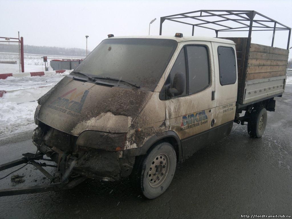

K2, Спасибо. 2 года работ была вот такой

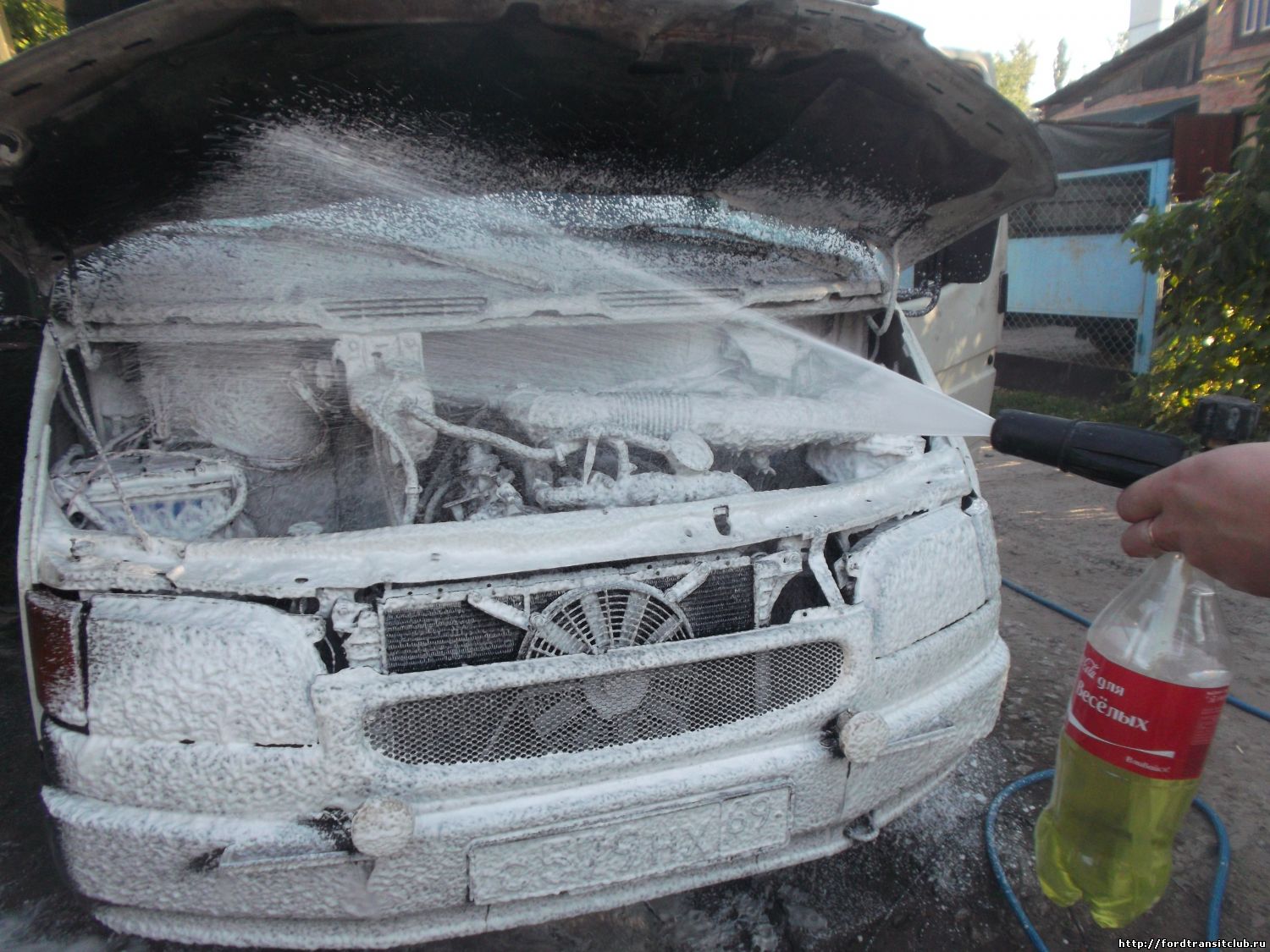

Всем привет. Устроил своему кормильцу баню за его трудовые будни.

biggrin ... как буд то кремовым тортом по морде... biggrin
Э-э-х, еще бы потом посушиться ему с феном, ваааще бусик бы кайфа словил biggrin
курчонок-1971Дата: Воскресенье, 26.07.2015, 15:20 | Сообщение # 109
Блестит как у ката хозяйство. Сосед какуюто химию притащил решили опробовать.

gora-1971, Серега,это что за пенная приспособа такая?

Иногда эти два слова приходится писать слитно lol Хорошая помывка! И надпись на бутылке в тему smile

gora-1971, Серега, а раньше такую баню делал? я про что, я также на мойке засандалил,дня через три тросы заскрипели, газ сцепление тугое стало. ну думал тросы старые все может быть. поставил новые и опять сделал biggrin млять все тоже самое. с тех пор чето побаиваюсь этой химии

Такую баньку делаю каждое лето,точнее осень,после полевых работ,замена всех фильтров и мойка по полной,с низу с верху и внутри,раскрываю на весь день-просушка.И всё в порядке.

Приспособа очень распространенная,итальянка.Насадка на пистолет ,пенообразователь.Те что идут в комплекте с мойками не дают такую пену.А бутылочка от колы это не дань моды а вынужденная мера.Родные быстро отламывает резьбу.

Малыш53, не знаю как у кого а мне понравилось.

А она универсальная или только для определенной мойки?...просто смотрю реально хорошую пену дает, на моей мойке такая не получается.

Да мне тоже понравилось, если бы не проблема с тросами biggrin правда там и химия зверская, я у сына попросил налить домой, так налили из под омывайки бакляху,домой привез,утром выхожу-пустая surprised , подымаю,а там все дно в дырках разьело biggrin но моет офигенно

и проводку кушает хорошо на разъемах.

При покупке говорит продав ну и он должен поставить наконечник именно под пистолет твоей мойки.Единственное что не обходимо,это давление мойки не менее100бар,и чем больше тем лучше.

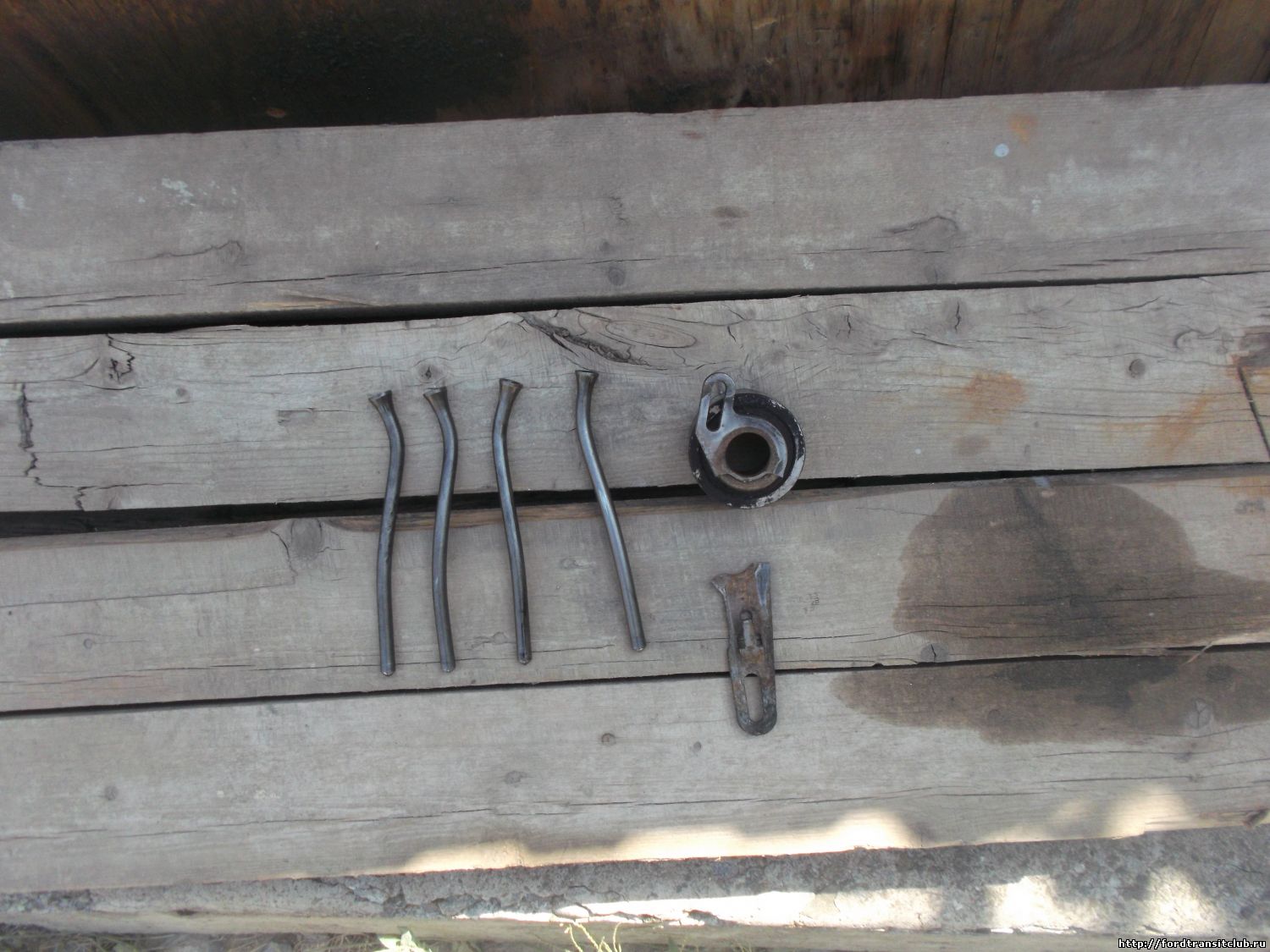

Произошла маленькая оказия

gora-1971, именно что маленькая,на других машинах голову ремонтить надо при таком,а тут как кровь из пальца сдать.

Красивые опята))

v_a, за одно и втулку первичного вала рестоврировал, а то тросики запарился менять

Согласен на все 100%

gora-1971, Один в один было такое зимой. Не знаю, по какой причине у тебя. У меня из-за собственного распи...яйства. Затягивал большой болт ролика и он у меня обошёлся. Ну я подтянул тааак...примерно....нормально..... Думаю, что маленький же ещё есть, будет держать. Да и натяг ремня должен прижимать ролик к плите. Оказывается хрена...Называется не хочешь делать летом нормально, будешь делать зимой при - 15. Пришлось высверливать и делать ввёртыш новый. А что за втулку ты реставрировал? У меня тоже проблема с тросом.
