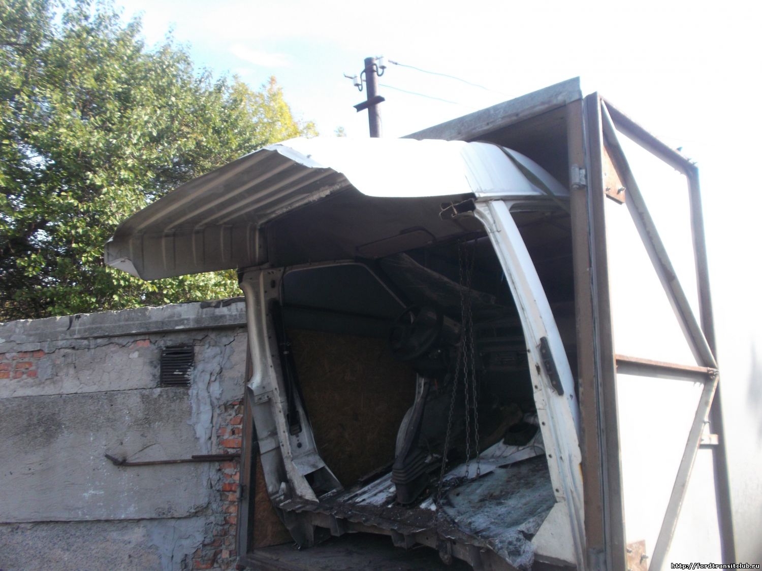

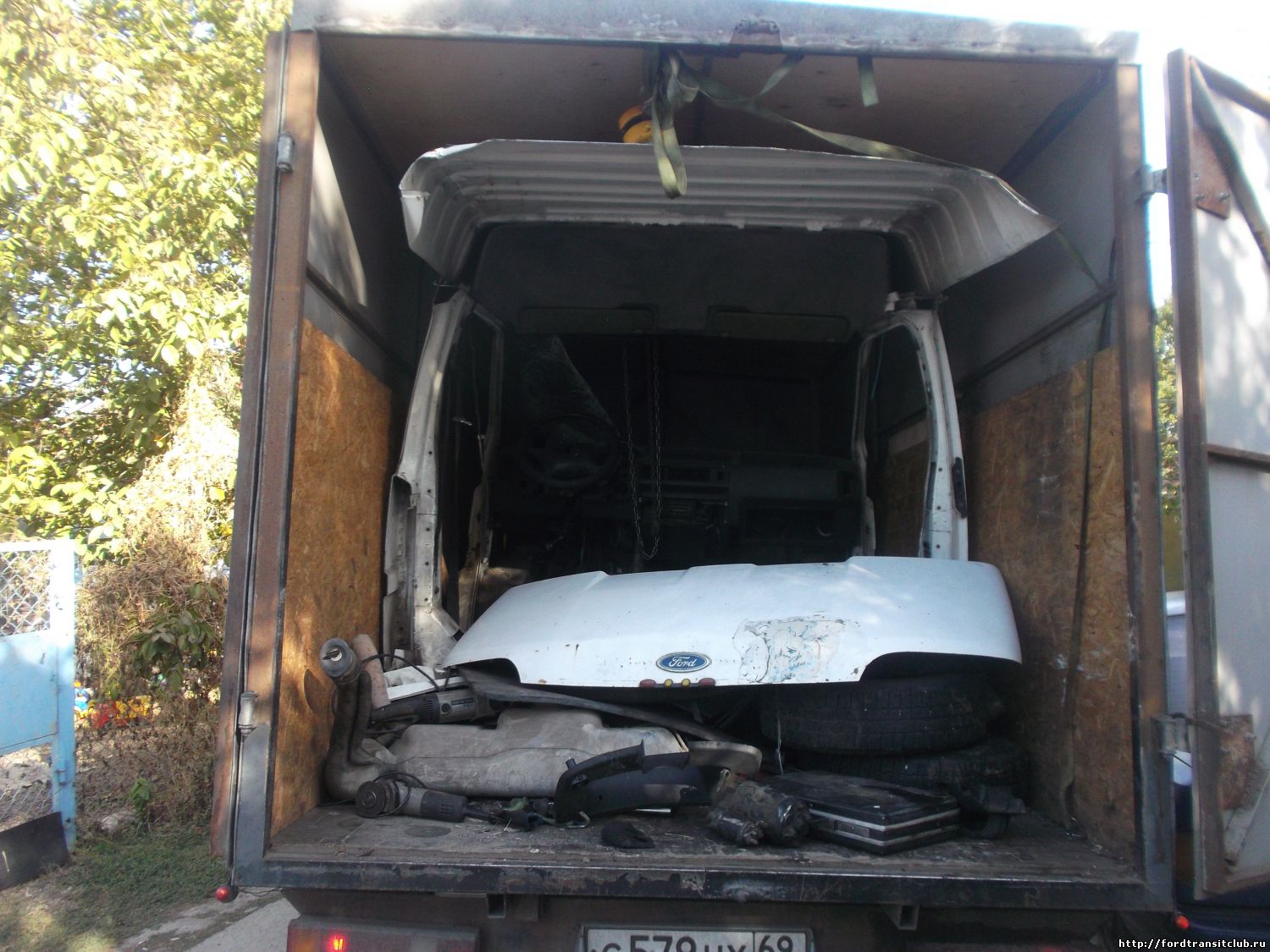

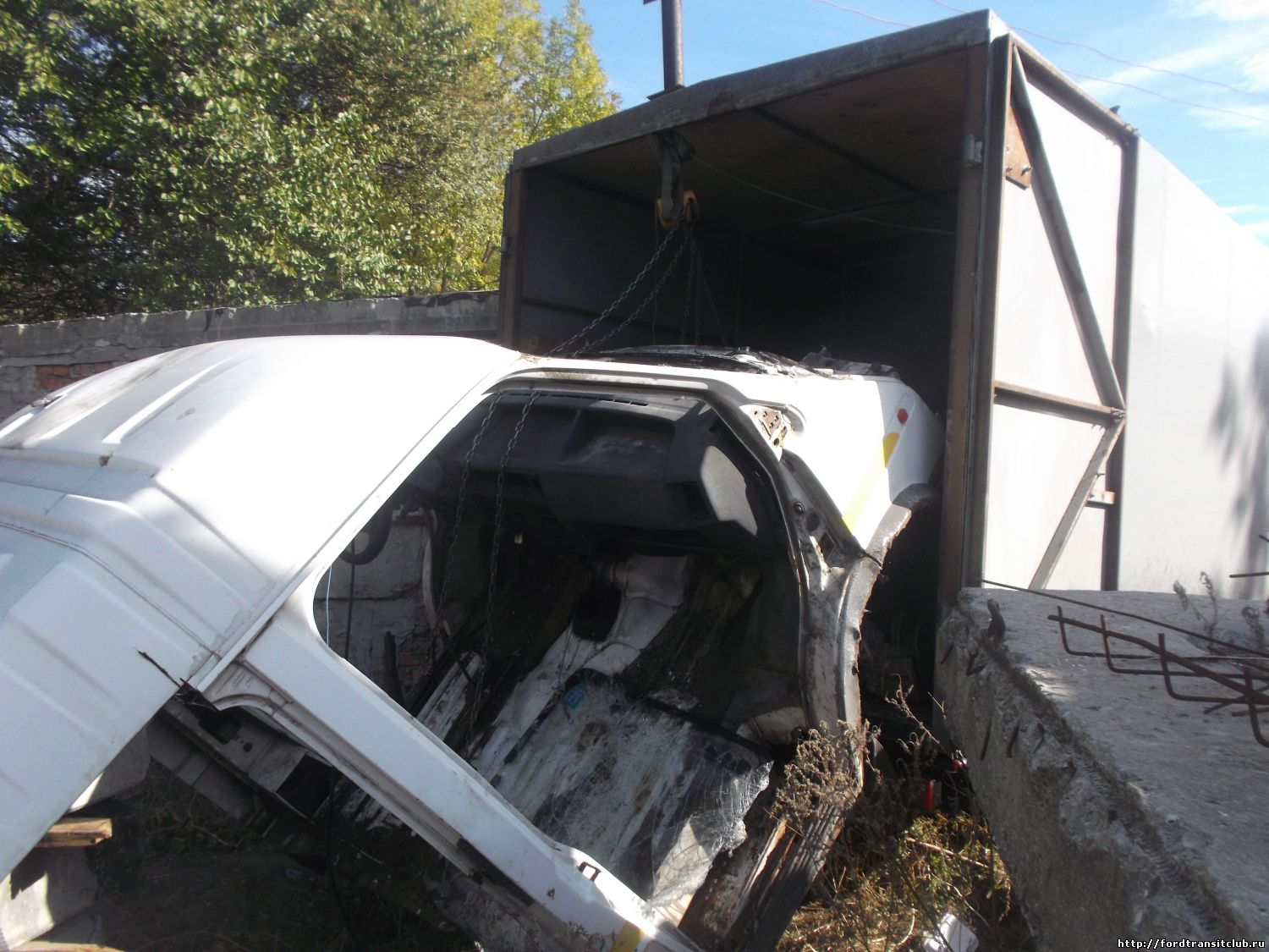

курчонок-1971Дата: Воскресенье, 18.10.2015, 19:53 | Сообщение # 151
Выгрузка
Прикрепления: 4736943.jpg (191.6 Kb) · 7634993.jpg (158.0 Kb) · 4810622.jpg (185.4 Kb)
katastrofДата: Вторник, 20.10.2015, 21:13 | Сообщение # 152
gora-1971, забыл добавить фото выгрузки мотора! смотрю забрал больше, чем планировал, доплачивал?? мотор в каком состоянии, не разобрал еще? :v:
курчонок-1971Дата: Вторник, 20.10.2015, 21:23 | Сообщение # 153
katastrof, Юра угадал. Немного доплатил. Главное стекло выцыганил и бак. Так что рыбка за мной. ДВС не разбирал и не смотрел некогда.

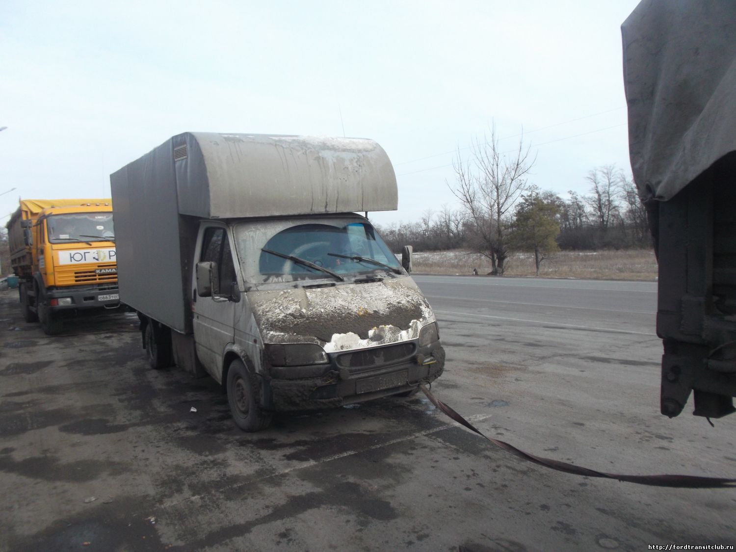

курчонок-1971Дата: Четверг, 21.01.2016, 19:24 | Сообщение # 175
ft-master. Дим был прав хватило этого ремонта на 150 км. Остальные 700 км на галстуке - экстрим не забываемый.
