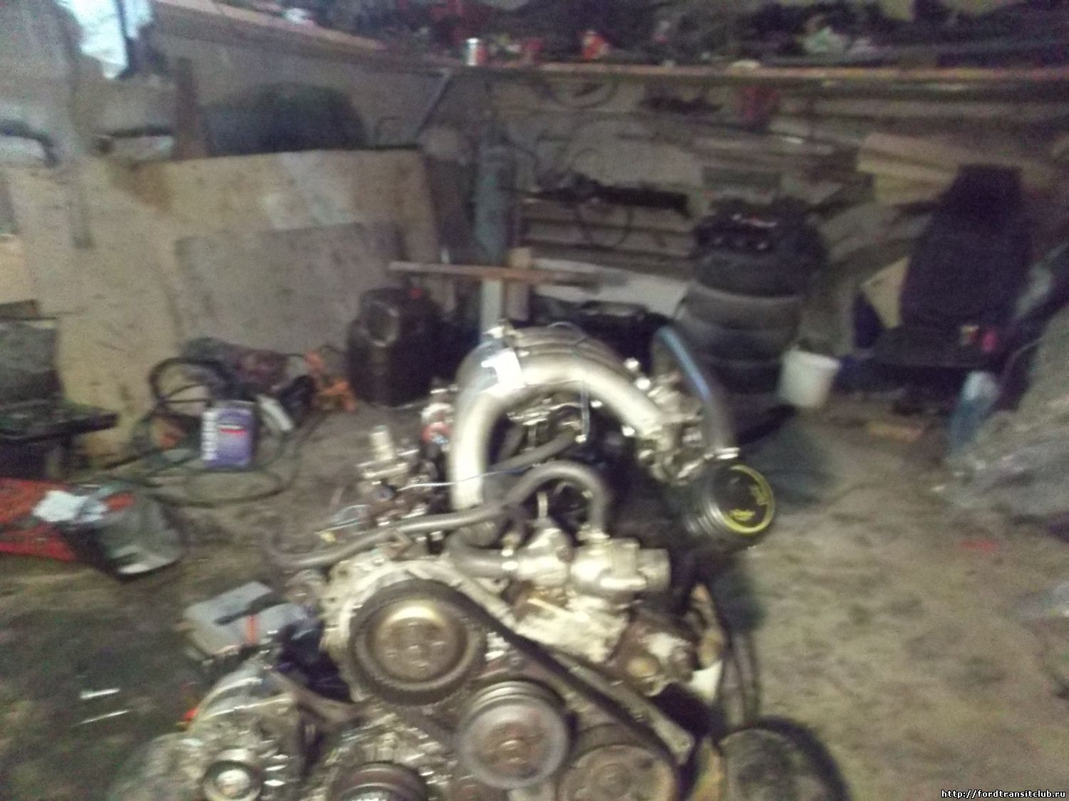

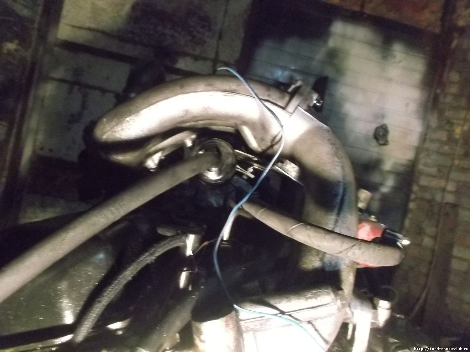

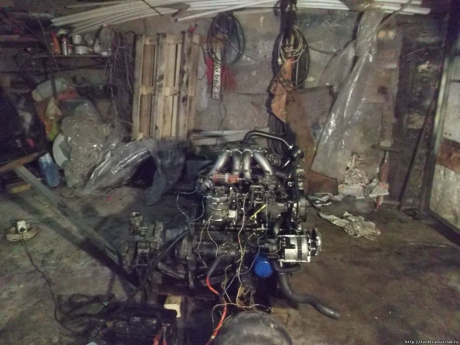

курчонок-1971Дата: Среда, 27.01.2016, 18:44 | Сообщение # 209
Вот мой красавЕц
Прикрепления: 0080527.jpg (177.4 Kb) · 2295448.jpg (154.2 Kb) · 1748187.jpg (128.6 Kb)
БотаникДата: Среда, 27.01.2016, 19:28 | Сообщение # 210
Цитата gora-1971 ()
Ура, завел.
Молодец, Серёга! Даёшь бросок на финишную ленточку! УДАЧИ!!! bye
finist07Дата: Среда, 27.01.2016, 20:07 | Сообщение # 211
respect respect respect
Эд-68Дата: Среда, 27.01.2016, 20:30 | Сообщение # 212
Цитата gora-1971 ()
Ура, завел. Кое-что усовершенствовал, фотки вечером выложу .
Красава. Что усовершенствовал? Колись. teehee
курчонок-1971Дата: Среда, 27.01.2016, 20:39 | Сообщение # 213
Эд-68, Обрати внимание, куда поставил электро-насос и фильтр дополнительный, да с краба все заслонки и свечи убрал.

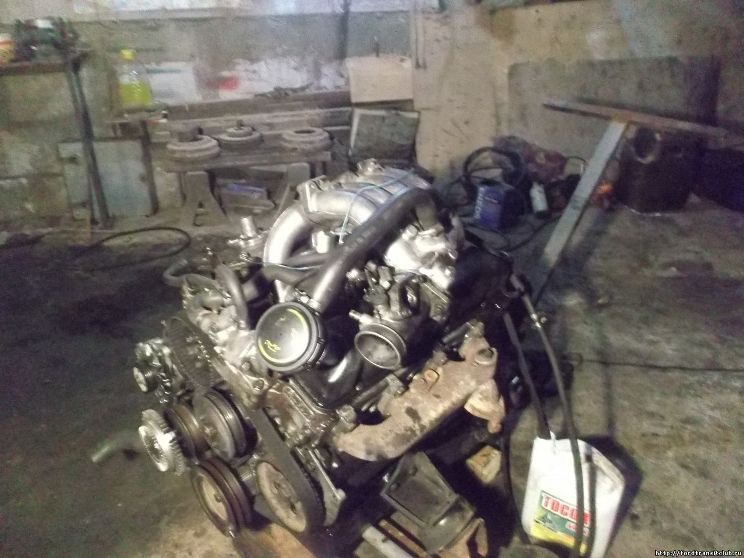

курчонок-1971Дата: Среда, 27.01.2016, 20:41 | Сообщение # 214
забыл поставить.
Прикрепления: 8277698.jpg (173.8 Kb)
