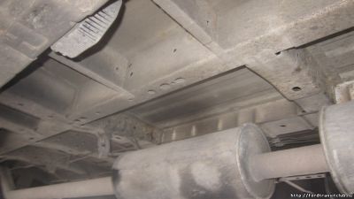

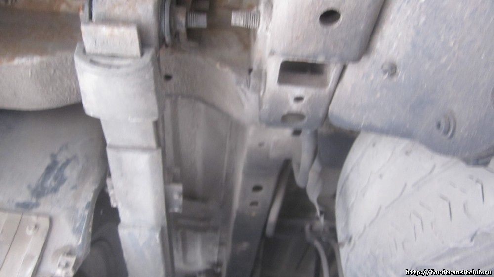

Тут такое дело... В общем, решился и поехал в пятницу забирать машину. Выехали, машина подергивает, на ровной дороге если без динамики, отпускаешь педаль газа- едет как при круиз-контроле. При переключении 1-2-3-4 обороты поднимаются, но приноровился отпускать газ после включения передачи и обороты тухли. Примерно после половины пути (60км) несколько раз заглох. Завелся сам с ключа. По приезде в город порвался ремень crazy Благо у него был в запасе (хозяева со мной были), поменяли. Приехали на осмотр- гаишник говорит вклейка в птс про экспертизу двс, они к начальству, он говорит, что нужно делать экспертизу по вину. В итого они нашли земляка в управлении, встретились, он пообещал посодействовать в ускоренном проведении экспертизы. Так как это нужно делать по месту жительства, что бы не гонять машину назад, я согласился сделать это от себя, т.е. от покупателя. Машину оставили у меня.
Ври как то так. По машине- прокатившись на ней, пришлась по душе, хоть и понимаю, что гемора много будет.
Помимо проблем с двс не работает спидометр, тахограф живет своей жизнью, и вообще что это за хрень такая и много ли от него зависит?
После того как глохнет, он начинает издавать зуммер с повышением частоты, потом щелчок и машина заводится ( во время этого только крутит.) Впереди все грязно, в масле, из обратки течет (может ли это быть причиной, что глохнет в виду подсоса воздуха?)
Подождем завершения юридической части, и начнем с технической.

По фоткам по пузу более чем достойно,как мне кажется,низы дверей без ржавчины-это тоже хорошо.
Дрыгатель в масле,ну так ты уже спец по наколенковым переборкам.
По существу вопроса ща более грамотные дядьки подтянутся...я ж наезник shy
Посмотрел видео:по кузову терпимо,мост сухой(хорошо,),ржи мало,но есть скозные дырки на правом пороге.
Дрыгатель-болото соляры на голове это моветон!!! ищи откуда,работает вроде ровно,а на педаль "газа" откликается адекватно?
Да вот и мне так показалось, только в районе передних сидений лонжероны не очень. А так на яму заехать и глянуть, что б не ползать под ним
тимычДата: Воскресенье, 27.11.2016, 20:39 | Сообщение # 7
Сообщений: 3316
Ты вроде не больно толстый-можешь так залезть без ямы-шилом потыкать в подозрительные места

а вообще за такой кузов и дрыгло которое хоть как то едет и такой год 110 тр более чем норм...Не?
