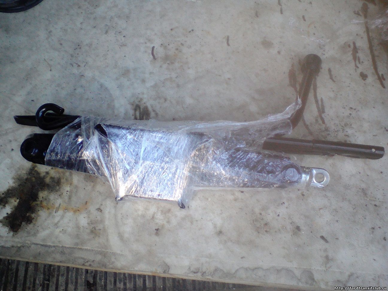

Давненько вынашивал планы по восстановлению штатного оборудования, а конкретно приобретения родного домкрата.
После нескольких месяцев поисков, наткнулся на несколько объявлений по продаже на авито.
Один вариант вообще шоколадный, домкрат в полном комплекте и в штатном кожухе, который ставиться в пассажирскую ступеньку, но чуть не успел, его продали.
Нашёл на разных разборках, на одной домкрат нулёвый, фордовский, но без кожуха, а на другой кожух в нормальном состоянии, без домкрата. В итоге купил комплектующие по отдельности.
Приехали они с разницей в неделю. Выбрав немного свободного времени в выходной день, решил всё собрать воедино и установить в штатное место. По времени заняло около получаса.
И по традиции небольшой фотоотчет:
кожух
домкрат в сборе
перед сборкой
Комплект в сборе
Перед установкой
Прикрепления: 4897860.jpg (197.8 Kb) · 9054643.jpg (187.9 Kb) · 7349303.jpg (192.7 Kb) · 7279288.jpg (173.0 Kb) · 0356252.jpg (197.4 Kb)

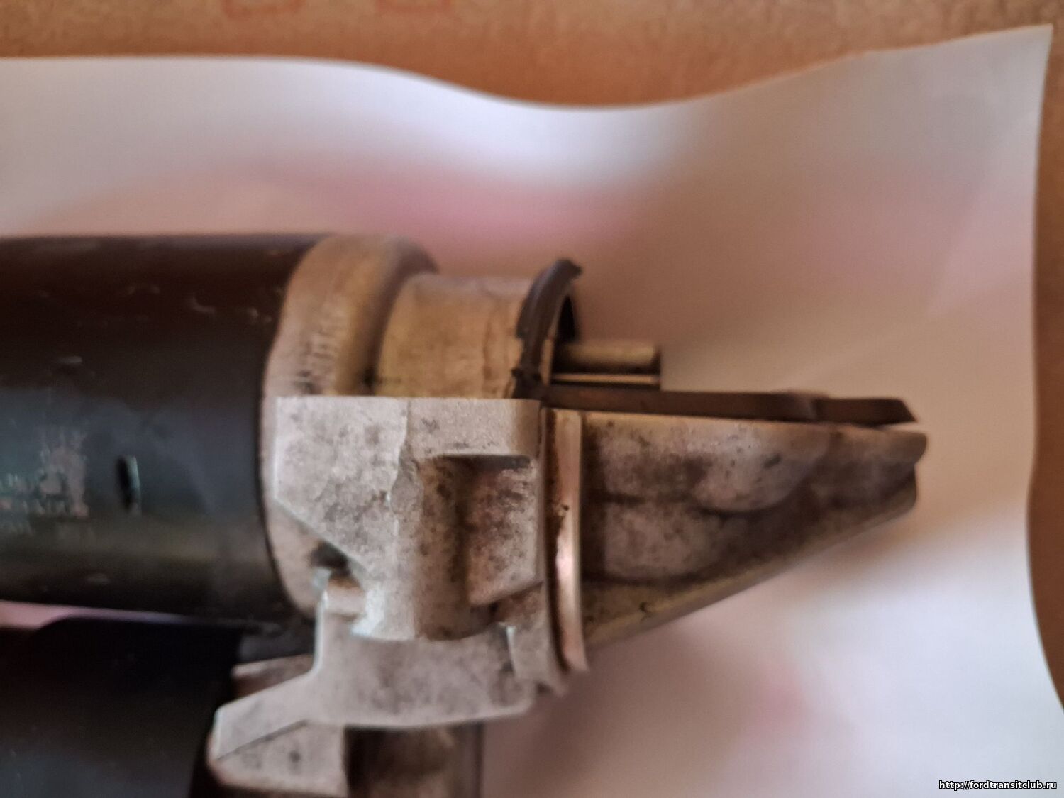

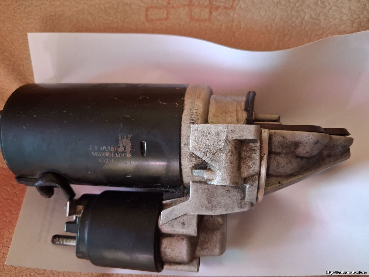

nafanya59Дата: Пятница, 02.01.2026, 10:55 | Сообщение # 291
Старый стартёр

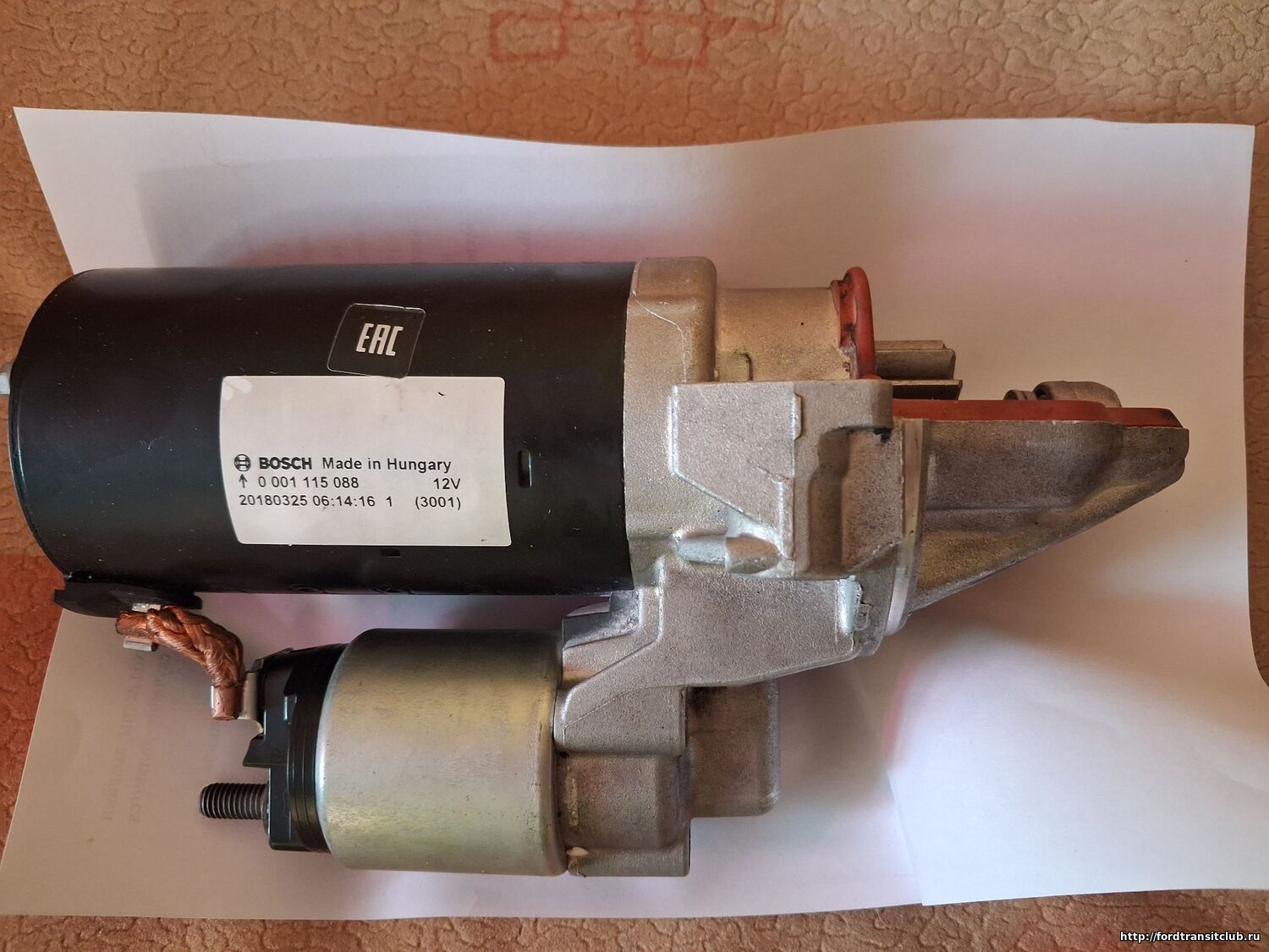

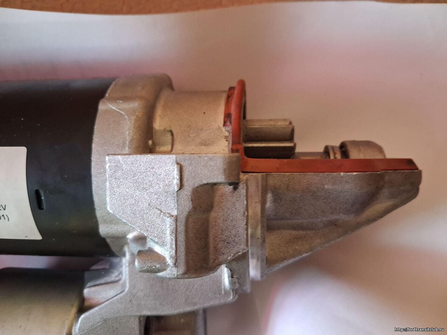

nafanya59Дата: Пятница, 02.01.2026, 10:56 | Сообщение # 292
Новый стартер
Прикрепления: 0609303.jpg (142.4 Kb) · 4574130.jpg (194.4 Kb)
