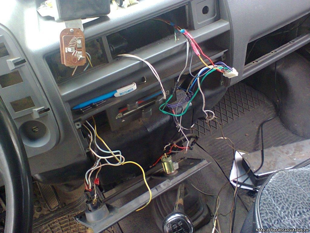

Итак, ГЛАВА № 4 "Провода и проводочки, реле и всяка электронная хрень"
Эпопея в Альбиносиком продолжается.
пока панель приборов снята, решил маленько разобраться с электрикой.
наверное возникает вопрос, нафига?типа не мешай машине работать и т.д.
Просто меня смутило несколько факторов, во первых непонятные отрезанные провода, на которые приходит +, наличие изоляции проводов из малярного бумажного скотча, ну и не родные элементы, интегрированные в электрику.
Ну сначала по порядку,
- на панели приборов оказалась всего 1 рабочая кнопка - задние противотуманки, две другие просто как заглушки, не подключены ни к чему, провода просто отрезаны
- коротил переодически прикуриватель - сжёг 4 предохранителя
- музыка выключалась при выключении замка зажигания, а при включении все станции были сбиты и так постоянно
- не работали плафоты в салоне
- куча соплей из проводов, которые не куда не идут
начал с самого простого с освещения салона - просто перегорел предохранитель, вылечилось заменой, свет появился
далее разбираться стал с магнитолой, подключена она была соплями с прикуривателя, провода к колонкам проложены типа акустические, скрученные между собой скруткой, видать бывший владелец СУПЕРЭЛЕКТРИК, даже не имел понятия про тыловую и фронтальную акустику, просто тупо всё скрутил всё вместе, при том, что отдельные провода оказались тупиковыми, без колонок. короче вытащил я всё это чудо на свет божий.
Самое интересно, в глубине обнаружил пучок проводов, заизолированных бумажным скотчем, скотч без сожаления был убран, начал прозванивать провода, в итоге один провод - постоянный "+", второй - появляется "+" при повороте ключа зажигания, третий - появляется "+" при включении габаритов, четвёртый - масса, по умной книге выяснил, что сей пучок проводов как раз и подключает магнитолу, сопли были безжалостно отрезаны, провода были подключены согласно схеме на магнитоле, теперь, при выключении зажигания магнитола выключается, а при включении зажигания сохраняет все настройки и включает магнитолу автоматически, мне понравилось!!!
далее полез смотреть провода на колонки, лишние удалил, но дальше меня поразила одна вещь, надеюсь ГУРУ местные подскажут, снял внизу пластиковые накладки, и обнаружил следующее
очень похоже на заводские колонки, хотя могу и ошибиться
всё было демонтировано, акустические провода были подцеплены согласно схемы на магнитоле и что удивительно всё заработало УРЯ!!! какое это счастье, когда всё работает правильно.
Добавлено (02.10.2018, 19:21)
Часть 2 - печка
Как можно увидеть на фото вверху, к пепельнице вживлена инородная конструкция от ваз, как позже разобравшись как раз для печки, при работе печки спиральки очень сильно грелись, и так как сей девайс прикручен под панелью и не охлаждается никак, в отличии от жигулей где он установлен в кожухе вентиляции и обдувается.
Для исключения возможных инцидентов под приборкой типа пожара, замыкания проводки и прочее, было принято решение удалить данную конструкцию и восстановить заводскую схему работы печки.
Под капотом был найден резистор печки (вроде так он правильно называется)с расплавленной колодкой и сильно проржавевший.
На данный момент заказан новый резистор, лишние провода удалены....
Прикрепления: 3216566.jpg (273.5 Kb) · 3125795.jpg (259.4 Kb)

nafanya59Дата: Суббота, 06.10.2018, 18:41 | Сообщение # 24
Далее решил вплотную заняться магнитолой, ибо соединение на скрутках как то не эстетично , поэтому были куплены штекеры, концы проводов пропаяны, установлены клемники,
Прикрепления: 2102409.jpg (196.6 Kb) · 4249661.jpg (149.7 Kb) · 6091398.jpg (273.6 Kb)
nafanya59Дата: Суббота, 06.10.2018, 18:54 | Сообщение # 25
соглашусь, маленько кривовато получилось, но только из-за того что плюсовые провода каким -то СУПЕРЭЛЕКТРИКОМ были укорочены, в остальном всё соединилось без проблем.
Прикрепления: 7058577.jpg (275.5 Kb) · 7914049.jpg (260.4 Kb)
