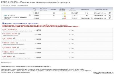

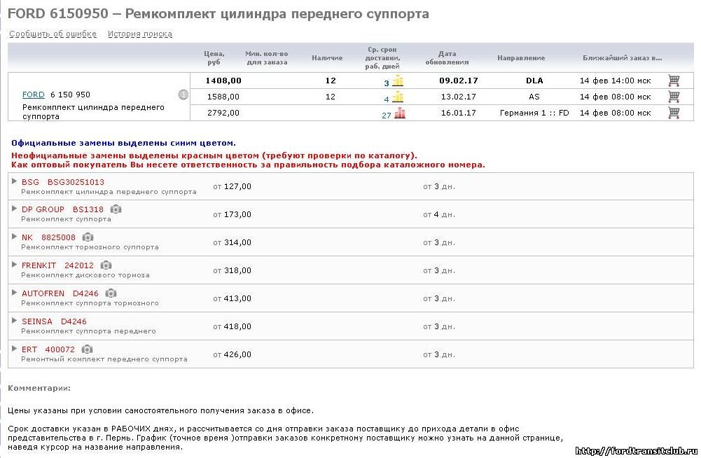

| Парни,а кто нибудь знает номерок ремкомплекта суппортов на фт 14"подвеска до 2000гг?

| Поищу, я брал Френкит, хороший!

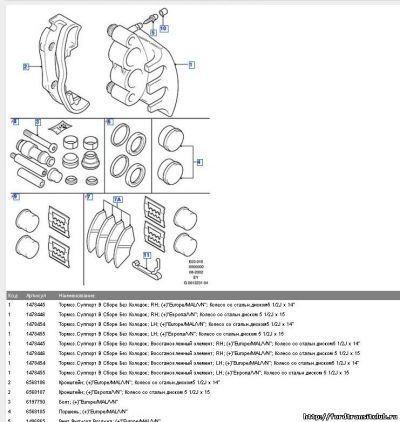

| finist07, а суппорта такие ?
| v_a | Дата: Четверг, 09.02.2017, 21:03 | Сообщение # 455 |
| Костя, FRENKIT 242025 я себе перебирал этим ремкомплектом.

| френкит хороший набор, недавно в опеле таким суппорт перебирал. Добавлено (10.02.2017, 15:01) --------------------------------------------- finist07, суппорта 14 и 15 одинаковые, там только скобы разные и колодки

| Цитата v_a (  ) я себе перебирал этим ремкомплектом. спасибо Володя,А ТЫ ЖЕ ВРОДЕ 15" поставил?
Цитата nafanya59 (  ) а суппорта такие ?
да фиг знает,с виду вроде похожи.на экзисте смотрел,но там что то с этими суппортами таааак намудрено  Добавлено (10.02.2017, 21:31) ---------------------------------------------
Цитата san_san (  ) суппорта 14 и 15 одинаковые, там только скобы разные и колодки
о,пасиб.не знал,что одинаковые

Цитата finist07 (  ) о,пасиб.не знал,что одинаковые Вот отож, подойдет на любой суппорт 86-00г кроме рессорников:)
| finist07 | Дата: Пятница, 10.02.2017, 21:35 | Сообщение # 459 |
| Цитата v_a (  ) FRENKIT 242025 и цена не плоха 280р против оригинала 1380р
| v_a | Дата: Пятница, 10.02.2017, 23:43 | Сообщение # 460 |
| Два года, полёт нормальный, не вижу смысла тратить на 1100р больше.
| finist07 | Дата: Понедельник, 13.02.2017, 11:19 | Сообщение # 461 |
| да я по большей степени из за пыльников,так не текут суппорта
| nafanya59 | Дата: Понедельник, 13.02.2017, 17:19 | Сообщение # 462 |
| finist07, пыльники по номеру 6 которые? смотри и выбирай
