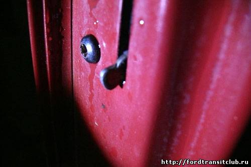

| Обнаружил в сдвижке какой-то флажок типа "плавничка". При изменении его положения вверх-вниз в вертикальной плоскости внутри что-то (или кто-то) пощелкивает. Что это и за что оно отвечает? А то у меня смешная микропроблема - закрыв изнутри сдвижку, потом извлечь себя из салона могу либо через задний "выход", либо, совершив акробатический этюд, через боковую пассажирскую дверь. Как-то это и неудобствено, и неоперативно. Да и НЕПРАВИЛЬНО! Помогите разъяснением!
| pire111 | Дата: Понедельник, 06.01.2014, 17:23 | Сообщение # 191 |
| Цитата Ботаник (  ) Да и НЕПРАВИЛЬНО! Помогите разъяснением! блокировка от детей, что бы не по выпрыгивали на ходу, есть на многих машинах легковых и микриках
| славик | Дата: Понедельник, 06.01.2014, 17:24 | Сообщение # 192 |
| Не детская блокировка часом?
| новичек | Дата: Понедельник, 06.01.2014, 17:47 | Сообщение # 193 |
| Цитата Ботаник (  ) потом извлечь себя из салона могу либо через задний "выход", либо, совершив акробатический этюд, через боковую пассажирскую дверь. Как-то это и неудобствено, и неоперативно. Да и НЕПРАВИЛЬНО! Помогите разъяснением! А можно позвонить другу у меня разок такое было
| finist07 | Дата: Понедельник, 06.01.2014, 18:01 | Сообщение # 194 |
| Цитата Ботаник (  ) Обнаружил в сдвижке какой-то флажок типа "плавничка". При изменении его положения вверх-вниз в вертикальной плоскости внутри что-то (или кто-то) пощелкивает. а фото?
| Ботаник | Дата: Понедельник, 06.01.2014, 18:10 | Сообщение # 195 |
| Цитата finist07 (  ) а фото? Фото сделаю завтра. Сегодня уже и темно, и притомился от поездки по Москве - приобрел пару передних сидений от Т5. Цитата новичек (  ) А можно позвонить другу Так тоже можно, но оперативность "самоизвлечения" из салона от этого вряд ли повысится.
| Ботаник | Дата: Понедельник, 06.01.2014, 19:09 | Сообщение # 196 |
| Цитата finist07 (  ) а фото? Вот "..этот тип гражданской наружности". Размещается в торце сдвижки. Фотографировал с фонариком.
| MIXOH | Дата: Понедельник, 06.01.2014, 19:16 | Сообщение # 197 |
Сообщений: 758
| Ботаник, Это так называемый "замок от детей", при его передвигании дверь невозможно открыть изнутри даже разблокировав замок, аналогичное устройство есть на задних дверях многих легковушек. Устройство очень простое, в самом замке добавлен еще один рычажок блокирующий язычок внутренней ручки.
| Ботаник | Дата: Понедельник, 06.01.2014, 20:44 | Сообщение # 198 |
| Цитата MIXOH (  ) Это так называемый "замок от детей", Спасибо, понял. Завтра проверю на себе его работу в обоих положениях. Меня интересует возможность закрываться на ночь в салоне и затем открывать себе путь на свободу.
| MIXOH | Дата: Понедельник, 06.01.2014, 21:17 | Сообщение # 199 |
Сообщений: 758
| Цитата Ботаник (  ) Меня интересует возможность закрываться на ночь в салоне и затем открывать себе путь на свободу Не совсем понятно, о чем это......как и то как в этом поможет данный рычажок
