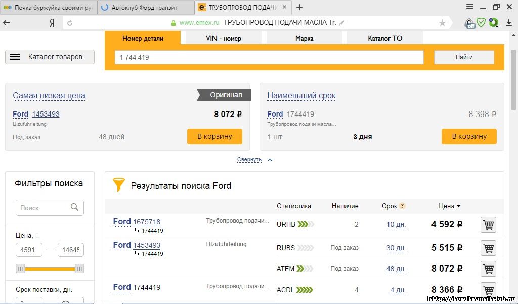

| Нужна трубка турбины масляная VIN: WF0XXXTTFX7T40090 2007 г. Нашел код 1 744 419 в екзисте. Трубопровод подачи масла стоит 9780 руб! Обалдеть. А заменителей нет. Посоветовали на другом форуме, если только сам шланг накрылся, то попробуйте из шланга обратки форсунок смастерить № 6173548. Купить 2 хомута и все готово! Посоветуйте, можно ли так?

| Спасибо за советы! Поеду шланг искать. А зачем трубку припаивать, если родную развальцевать и к ней на хомутах забубенить. По ссылке 1 позиция 4500 руб дороговато кризис! Насчет перехдника не понял, как он выглядит?
