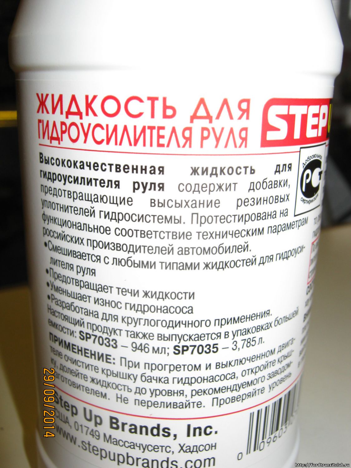

LihoiДата: Понедельник, 29.09.2014, 01:34 | Сообщение # 9
Сообщений: 40
Прошу совета! Появилась необходимость долить в ГУР жидкости, выяснилось что цвет залитой прозрачный ( с желтоватым оттенком) , а по спецификации форда бъется зеленая жидкость ! Разбавлять соответственно не могу , и найти прозрачную тоже! Вопрос : менять полностью на зеленую с преварительной промывкой?
Ford Transit 2010 2.2 TDCI. 115&330. H1/L2 Желток
КенДата: Понедельник, 29.09.2014, 08:27 | Сообщение # 10
Сообщений: 8807
В основном применяются три вида жидкостей, это АТФ (красный), Гидро А (В) желтые и флайды (зеленые). Между собой мешать можно любых производителей, но только по цвету. Если нет возможности найти на доливку, то можно купить и смело доливаем
Этот продукт можно мешать с любыми, но не более 30% от обьема, либо просто сменить жидкость, а если менять, то менять на распространенную, например АТФ.
