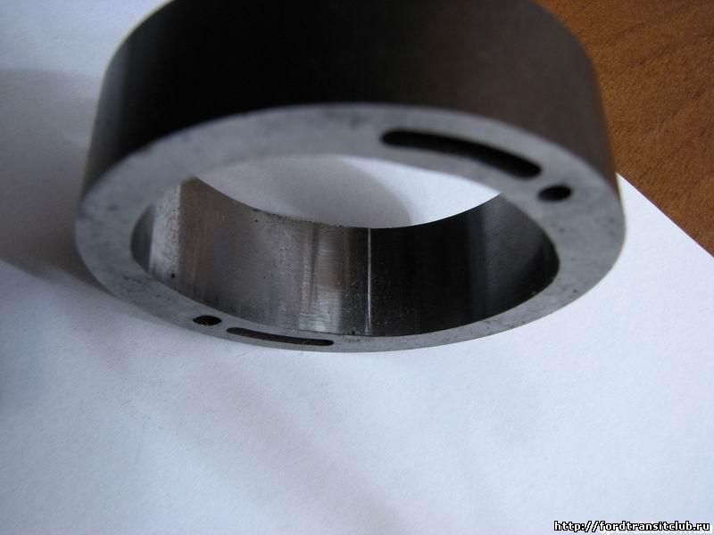

робяты, я так и не понял, вот енту хр.. вещь, шлифонуть можно или нет? а то про сальник много написано ....
Прикрепления: 9185915.jpg (36.4 Kb)
Сообщение отредактировал emn-minsk - Понедельник, 07.09.2015, 20:10

я лично ничего не полировал,сальник менял ив се отмывал ,чтоб чистое было.

Саш, а ступеньки на этом "статоре" были у тебя? прислушался к своему- есть посторонние звуки, но так как подшипников там нет наверное лопасти за такие ступеньки и цепляются. сказать, чтобы масло из рулевого уходило- так нет, уровень не первый год, после замены, держится. замена масла облегчения баранки не дала, вот и думаю че делать? распотрошить этот или искать какой другой. у меня есть какой то, но на нем проводки какие то.погляжу завтра на него хорошенько. если че попробую пристроить...
murzikДата: Четверг, 10.09.2015, 23:37 | Сообщение # 89
Ну терять то нечего,взял да полирнул,новый купить(или бу) никогда не проблема.Причем как писали подходят и о волги и от опеля,и еще от чего то но вроде волговский как родной становиться.

пересыпал насос. как не странно- ступенек и зазубрин по поверхности "статора" не было вообще, все гладко, как попа младенца. сальник не менял(не было, зашел в два магазина "жигулей" -голяк). как оказалось не он и подтекал. слезу пускала пробка, которая с верху- по этому весь насос был в масле.
собрал все детальки в кучу, все резбы перепутал фумкой, поставил на машину. течки нет, но по моим субъективным очучениям легче руль не стал. или я многого хочу или одно из двух...

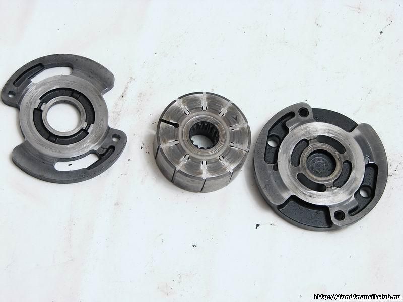

Разбирал,отмывал свой насос ГУР
Располовинил,внутри естественно та же гадость
вот такой ротор с роликами.
Всё отмыл,следов износа вроде не видно,в передний сальник(под шкивом)не лазил,он и не тёк.
Задний сальник на вид тоже живой,видимо его просто передавливало антифризом тк помпа ЦУКО не имеет дренажного отверстия!
Сальник поменяю на всякий случай.
Чем теперь промыть систему ГУР? cranky
Там везде этот кисель.
И ещё:прокладка между половинами насоса на ощупь и на вид полиэтиленовая
и с двух сторон была помазана жёлтым герметиком,чем её можно заменить?

Если прокладка умерла, то можно просто герметиком, например 999 боди, делаешь культурный валик из герметика толщиной 1.5 - 2 мм и даешь ему подсохнуть минут 20, ну а потом собирай.
Очень тонкий слой герметика Victor Reinz (только на нём всю механику собираю) 70-31414-10 номер заказной.
