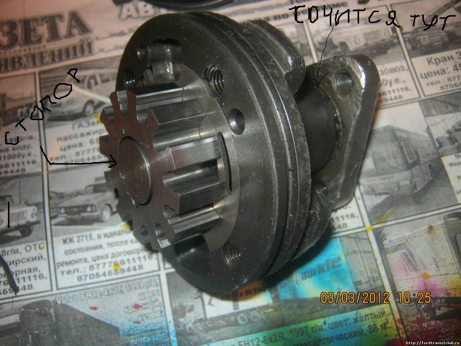

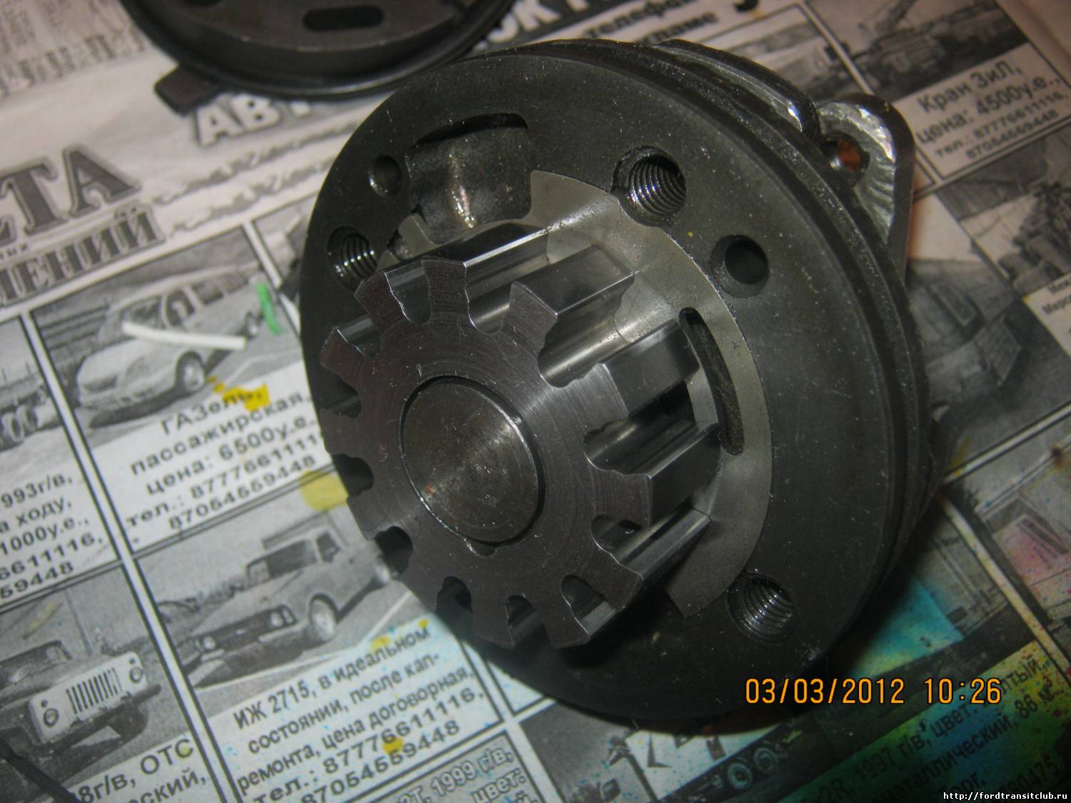

новичекДата: Суббота, 03.03.2012, 22:20 | Сообщение # 18
Больше года не могу найти себе насос ни новый не б/у,решил занятся своим старым поездив по сто все отнекиваются,им бы заменить что нибудь,а ремонтировать не хотят. Вот решил занятся сам поставил его на машину работает не гудит,но бежит по кругу по валцовке сильно(видимо прежний владелец машины пытался его не грамотно разобрать хорошо поорудовал бородком) ну ладно это пол беды можно закатать на токарном,еще слегка потеет по центру вала,вот и туда пытаюсь добратся,а вот тут загвозка подскажите кто знает как снять внутрений стопор?
Добавлено (03.03.2012, 22:20)
Gamm .вся надежда на вас мож вы что подскажете?
Прикрепления: 2440285.jpg (189.6 Kb) · 8419294.jpg (174.5 Kb) · 9228380.jpg (161.8 Kb)
ТимохаДата: Суббота, 03.03.2012, 22:58 | Сообщение # 19
Сообщений: 544
новичек, В прошлый раз когда делал ГУР то снял фланец "трех лапым" съемником, не без труда wacko и поменял сальник(подходит от Тойоты (какая не помню)) дешевле на порядок yes На место ставил на "горячую", нагрел фланец и поставил на место... Вот как то так...
новичекДата: Суббота, 03.03.2012, 23:08 | Сообщение # 20
Я тоже уже об этом думал,но все таки он разбирается с этой стороны,боюсь что потом флянец будет слетать или пробуксовывать...
ТимохаДата: Суббота, 03.03.2012, 23:16 | Сообщение # 21
Сообщений: 544
новичек, проверенно временем, работает. Только не бей вал молотком! Потом заипешся все собирать назад yes
новичекДата: Воскресенье, 04.03.2012, 00:01 | Сообщение # 22
Тимоха, придется пробовать так ,а то уже все цыганские иголки переломал пока штопор пытался вытащить,потом пытался выбить вал как на гранате думал соскочит, fool только взря повредил раб. поверхность насоса тисками fool
ft-masterДата: Суббота, 10.03.2012, 16:18 | Сообщение # 23
Сообщений: 385
новичек, Переходи на обычный насос и не мучайся с этой древностью.Такие насосы ставились пару лет и себя не оправдали.
новичекДата: Воскресенье, 11.03.2012, 14:29 | Сообщение # 24
ft-master, А он что подходит? Я брал у знакомого с 97года пробовал впихнуть его в свое крепление не получилось у меня.
