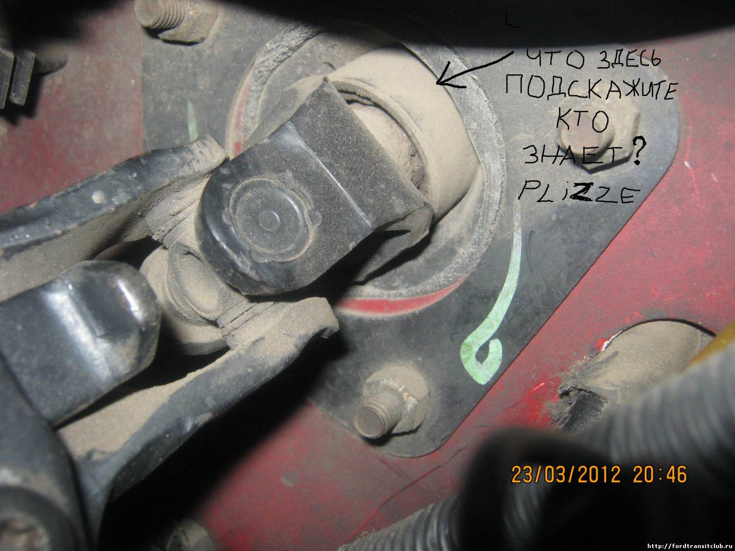

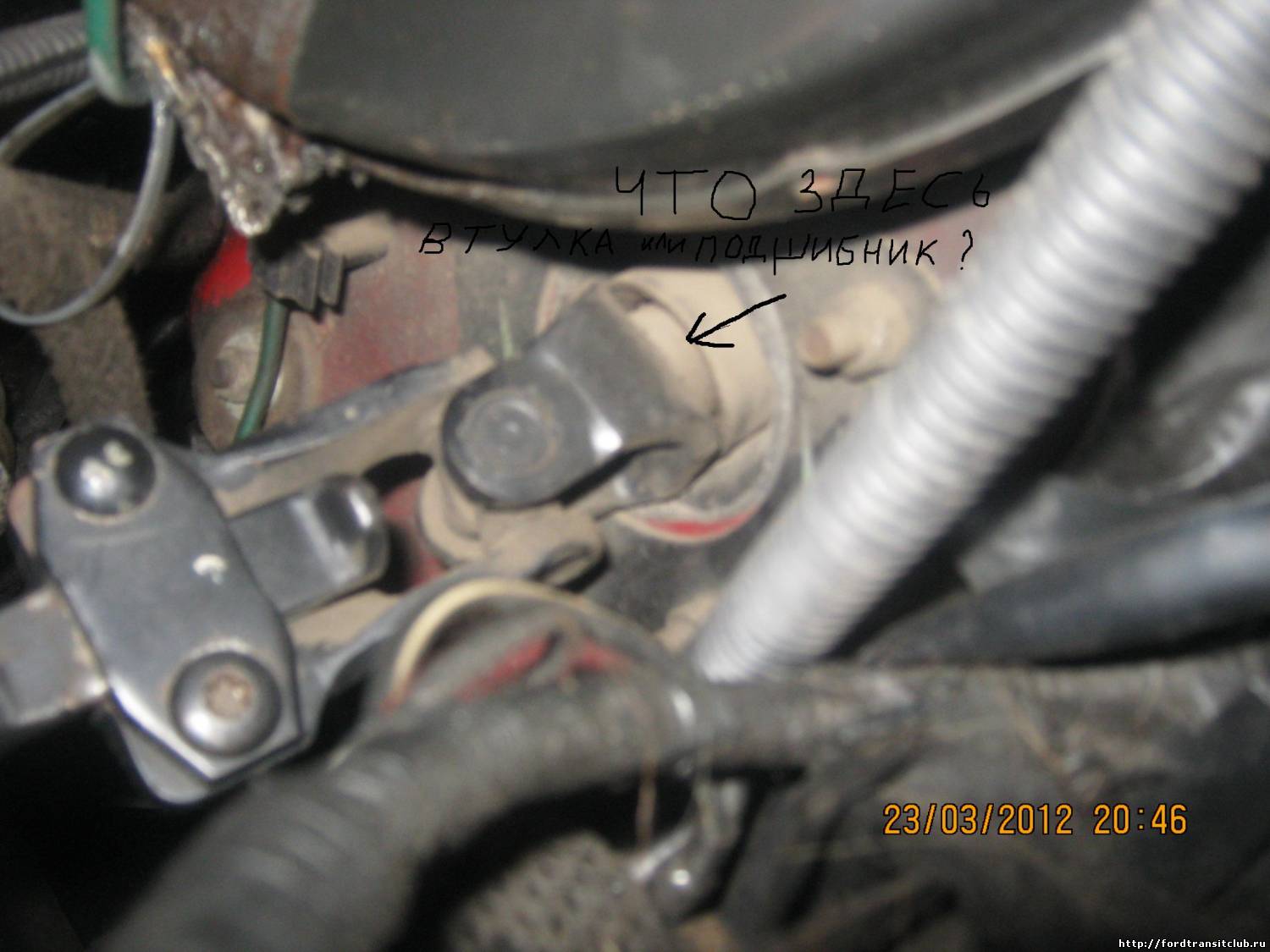

| новичек | Дата: Пятница, 23.03.2012, 20:09 | Сообщение # 449 |
| Ребят подскажите что там может люфтиь? Болтается вверх-вниз,хотелось бы знать перед тем как снять колонку что там находится?
| Тимоха | Дата: Пятница, 23.03.2012, 22:00 | Сообщение # 450 |
Сообщений: 544
| новичек, втулка тама но не в ней только может быдь тиело))) смари крестафину и не ослали ли болты на креплении карданчика. У тя руль в верх вниз не люфтит?
