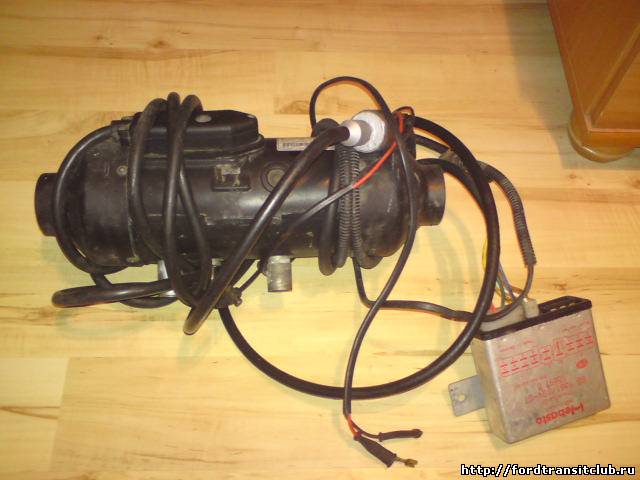

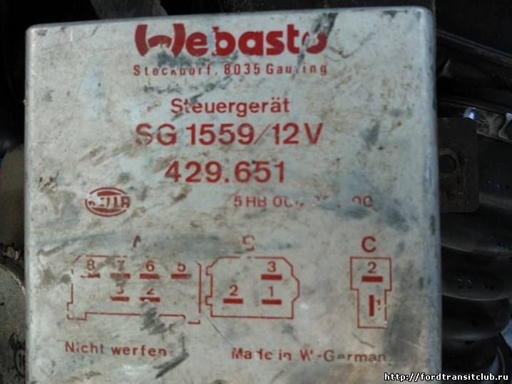

| Цитата (Негодяй) .под задними сиденьями установленна вебаста(сухая) Вот по случаю нашол се точь такой девайс.Пока узаю поисковики .А вдруг у кого нить уже есть инфа по схеме подключения. Дело в том что выкорчевали её не совсем карашо.Я пониме что метод научного пыра ни кито не отменял но всё же. Любая инфа будет полезной по даному девайсу.
| v_a | Дата: Среда, 11.09.2013, 10:21 | Сообщение # 16 |
| Я только поздравить могу, штука нужная))
| pire111 | Дата: Среда, 11.09.2013, 11:38 | Сообщение # 17 |
| televizor, схемы нет. как обычно есть + - управления, два на насосик, регулятор температуры, так же может выходить на лампочку.
