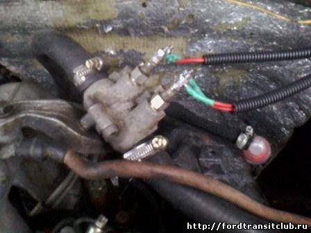

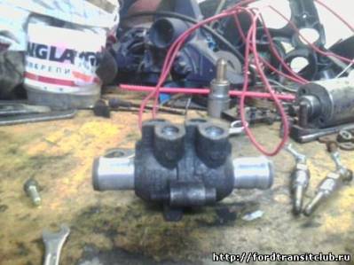

Не так давно знакомый упомянул что у него в Лагуне 2 стоит догреватель двигателя(тосол греет) и мол очень эффективная весчь. Озадачившись данным вопросом данный девайс был приобретен за 20уе.Состоит из небольшого корпуса и 4 свечей(очень похожи на свечи накала для дизеля).На самих свечах была нареза резьба и накручены гайки(т.к. по отзывал родные платиковые колпачки от нагерва плавились и им приходил кердык). Через реле и предохранители все было выведено и запитано (ставил 2 реле и преда по одному на пару свечек(для подстраховки)).Все работате на УРА,при заводке в -12 за 10мин работы на ХХ мотор прогрет до раб температуры,стрелка вошла в зону после кубика где начинается писаться НОРМАЛ. ,но есть и жирный минус тянет эта приблуда будть здоров,на ХХ 95А генера не хватает,если он без вкл данного девайса показывает 14,0В,то при ВКЛ 12,8В,но 10мин и моор в рабочей темепратуре. запитывал на родную кнопку(панель до 95г,но стоит приборка от мондео после 95г,но оккантовка от старой панели),и вывел на лампочки приборки дабы незабыть отключить. Но т.к. на приборку на все лампочки(почти все) приходит + по умолчанию,то пришлось одну дорожку отрезать,и парой проводов запитать,одни +,а второй на - пустить. по другому независимо от положения выключателя через лампочку включается реле и подогрев работает все время.

K2Дата: Понедельник, 17.12.2012, 22:07 | Сообщение # 2
Quote (murzik)
Девайс ноу нэйм? Продается только у вас?
Quote (murzik)
Мне почему-то думается что это и есть свечи накала...
murzikДата: Понедельник, 17.12.2012, 22:55 | Сообщение # 3
Ну незнаю у вас тоже можешь поспрошать,так и обзывается догреватель для Лагуны ,ваще порыл по поиску идет на кучу Рено разных марок,но принцип у всех один. Буду себе и в Астру ставить,пошпиляю завтра на рынок за вторым данным девайсом.
