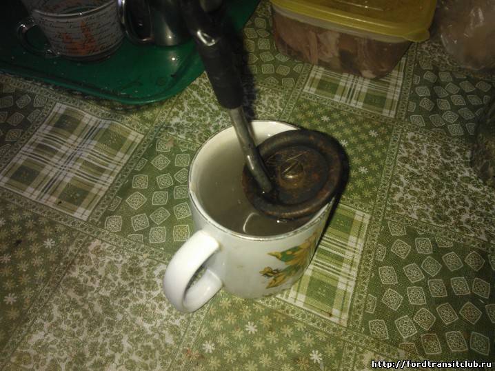

| Цитата (Игорь_М) - Северс - очень недорого, но продали Тебе эту штуковину, а дальше это Твои проблемы - как хочешь так его и ставь на свой страх и риск. Мощности 1500 Вт вполне достаточно чтобы при неправильном включении все это закипело и поразрывало шлашги и радиатор. Шланги не разорвёт, радиатор тем более, циркуляция проходит по малому кругу. В плане безопастности согласен, кроме термореле защиты никакой.
| televizor | Дата: Понедельник, 14.01.2013, 00:11 | Сообщение # 16 |
| Цитата (Тунгус) кроме термореле защиты никакой. Тем не менее достойная защита.На моём жёлтом стоит уже три года,ноу проблем.Оставлял на сутки и без проблем ,выше 60 градусов при ноле не нагревал.при правильной установке нет проблем с пожарной безопасностью.И не только личный опыт,но и сертификацию тот же северс не зря прошол. Се на синего нашол финский бу от разборки(600 руб ,по сути даром).Правда нуно было ручки приложить по подсоеденению,так как было вырвано всё по колхозному.вот тест драйв.220 в 500 вт(0,5 кВт)

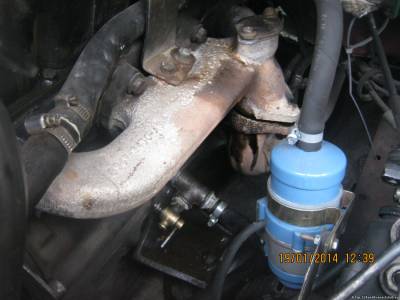

| wel124 | Дата: Воскресенье, 19.01.2014, 00:41 | Сообщение # 24 |
Сообщений: 61
| Зачем что-то таскать и скручивать ?! берется бензогенератор за 3тыс. и все вопросы решены в любом месте и в любое время. И нааамного дешевле чем вебаста или еще какая хрень. И к нему так-же продается таймер для запуска, да и места займет как авоська Да и еще , если проблема с подогревом при простое - то берется инвектор на 1000w(я такой купил за 2т.)и при не обходимосьти уже через него( только при работающим движке, чтоб не посадить акб) продолжаем наслаждаться теплом
