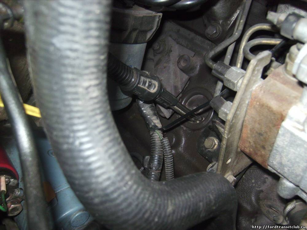

| Вопрос к знающим людям, у меня на старом движке в блок был вмонтирован подогреватель, при проверке работал, на новом движке подогревателя нет. Можно ли перекинуть подогреватель с одного на другой и не побежит ли потом масло через него, и как это по сложности - шибко сложно иль нет,иль лучше в сервисе это сделать?

| Quote (ov) был вмонтирован подогреватель, при проверке работал, на новом движке подогревателя нет. Можно ли перекинуть подогреватель с одного на другой и не побежит ли потом масло через него, и как это по сложности - шибко сложно иль нет,иль лучше в сервисе это сделать? обычно подогреватели (кипятильники) стоят в рубашке охлаждения. Воткнуто это дело вместо заглушки блока, за тнвд... масла там нет скинь фотку... посмотрю и точно скажу, что там у тебя за зверь, поставить тоже не сложно. ОЖ только слить надо- сам справишься... у меня вот так выглядит
