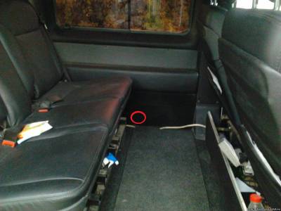

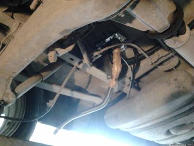

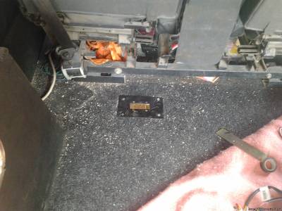

v_aДата: Четверг, 15.08.2013, 22:03 | Сообщение # 70
Немного ломаю голову как поставить фен, по месту определился - между левой аркой и задним диваном:
1 поставить без заморочек с выходом воздуха вправо
2 заморочиться и протянуть гофро-рукав в область ног пассажиров, развернув фен в другую сторону
Может варианта №1 будет достаточно?

v_aДата: Воскресенье, 18.08.2013, 17:11 | Сообщение # 71
Короче сделал по первому варианту, надеюсь этой зимой будет теплее smile

славикДата: Воскресенье, 18.08.2013, 20:20 | Сообщение # 72
v_a, Вов-забор воздуха в котел прикрой чем нибудь,или попробуй над баком расположить.
v_aДата: Воскресенье, 18.08.2013, 21:25 | Сообщение # 73
Можно и до бака дотянуть. А прикрыть, типо в коробочку дырявую засунуть?
