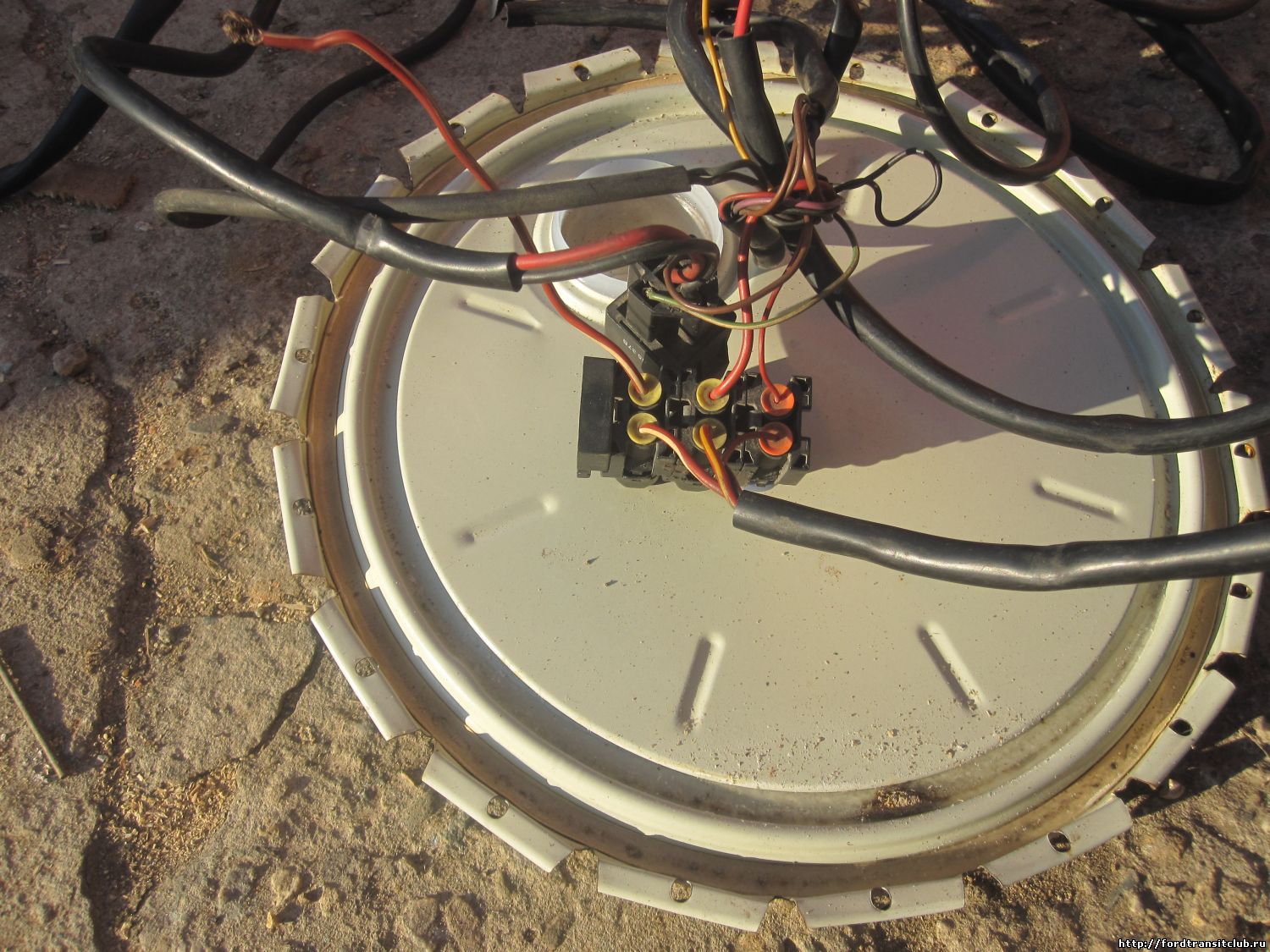

СЕЛЬПОДата: Среда, 19.11.2014, 23:05 | Сообщение # 35
Сообщений: 30
pire111, Толик, не в обиду, залезу в твою тему ладно ? .....так и не понял пока, как на этом форуме вставить изображение в ЛС....
unclalex, подскажи неграмотному ...не могу запустить вебасту (выдрали с большого транзита)...работала нормально на нем...был сгоревший предохранитель 1 амп...заменил...все равно не фурычит... подключаю на аккум -пульт не загорается, насос не щелкает...смущает один провод с колодки оторванный... куда он шел не помню, может так и висел....глянь пожалуйста...
Прикрепления: 6914727.jpg (234.9 Kb)
Сообщение отредактировал СЕЛЬПО - Четверг, 20.11.2014, 00:28
unclalexДата: Пятница, 21.11.2014, 00:19 | Сообщение # 36
Сообщений: 17
Смайл настроения:
СЕЛЬПО, реально по фото мало что понятно, но если это колодка предохранителей, то одним концом они все подключаются к аккуму, а вторые концы уходят на:
1. с самым маленьким предом это на питание таймера
2. питание самой вебасты
3. на запитку вентилятора салонной печки автомобиля.
если подключаете правильно, то пульт должен засветиться полюбому
"связь - наука о контактах"
ford transit 2.5tdi 2000 85 лошадей. Lucas EPIC низкий, короткий,
WEBASTO РЕМОНТ, АВТОКОНДИЦИОНЕРЫ - ЗАПРАВКА, РЕМОНТ, ВЕЛ6144387
СЕЛЬПОДата: Воскресенье, 23.11.2014, 01:44 | Сообщение # 37
Сообщений: 30
видимо ты был прав....сделали мы норамальные контакты на аккумулятор (припаяли плоские клемки)... сегодня с Димаром попробовали, пульт загорелся, котел принудительно загудел (пока без антифриза и без солярки), насос щелкнул....завтра попробую всё соединить и запустить по человечески...
