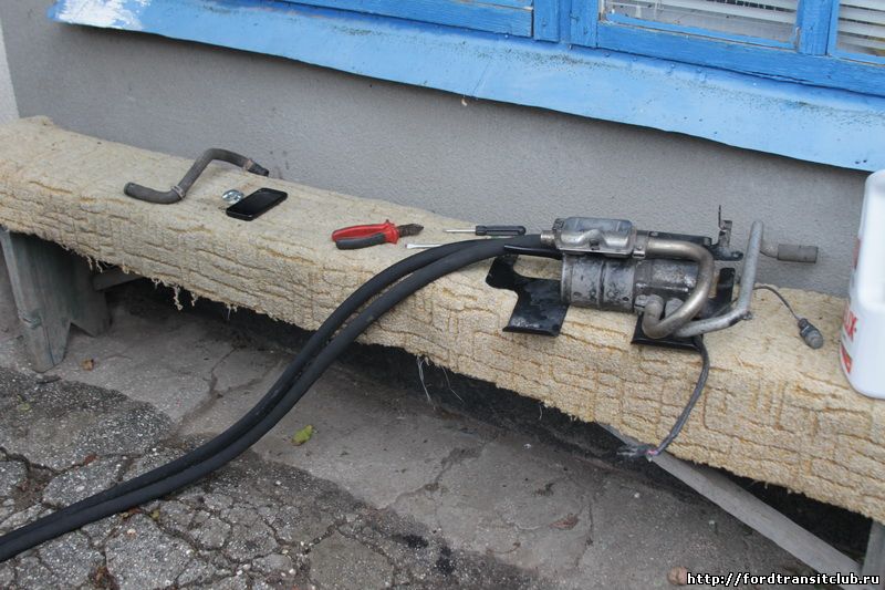

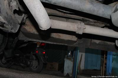

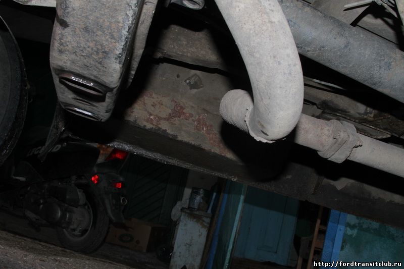

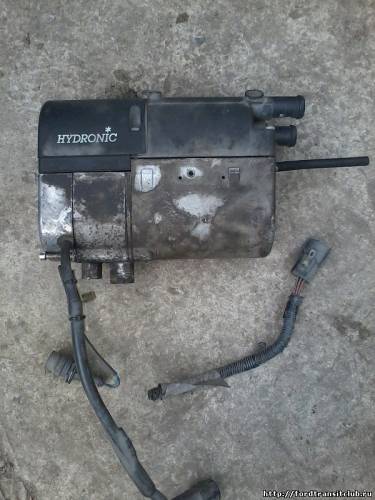

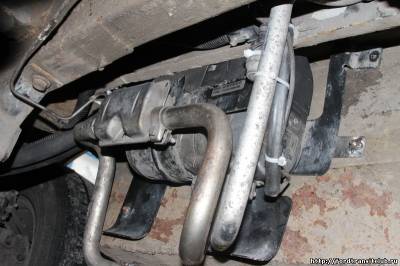

Ну вот подходит зима, и пора подумать о тепле, этим летом была приобретена автономка мод. HYDRONIC B 5 W SC

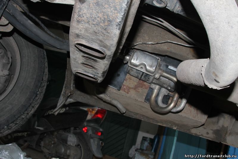

долго думая решил поставить под машиной возле пассажирского порога
с установкой проблем не возникло и стала туда как родная.
Прикрепления: 1637840.jpg (235.9 Kb) · 4560161.jpg (144.3 Kb) · 8186109.jpg (136.6 Kb) · 5466187.jpg (194.2 Kb) · 1493888.jpg (149.4 Kb)

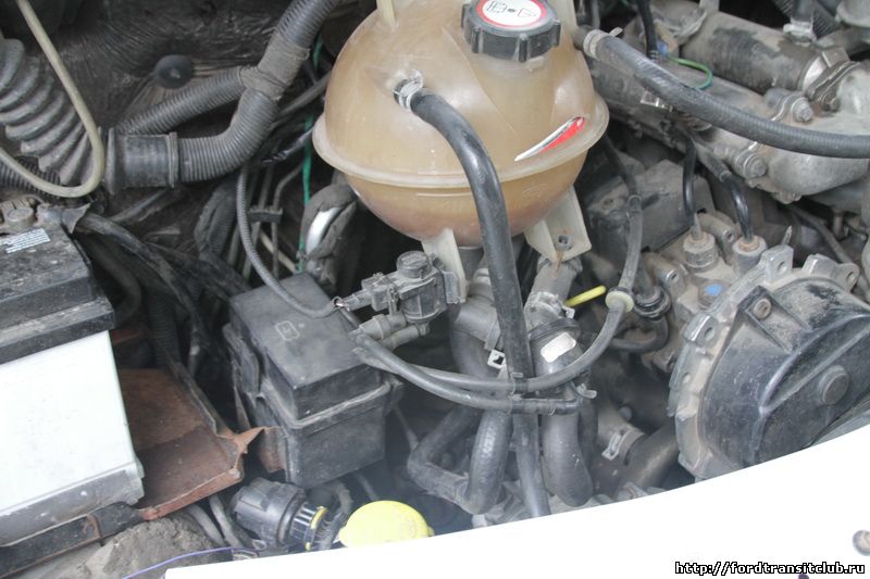

pire111Дата: Суббота, 27.09.2014, 20:54 | Сообщение # 2

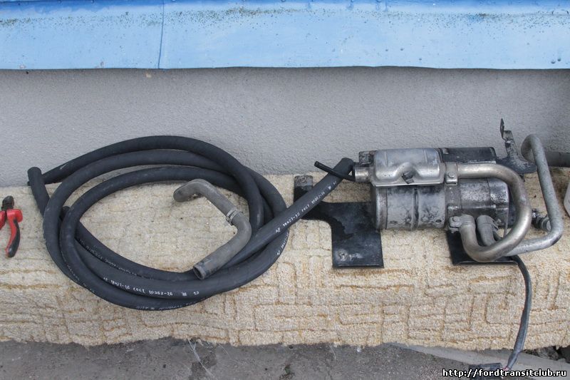

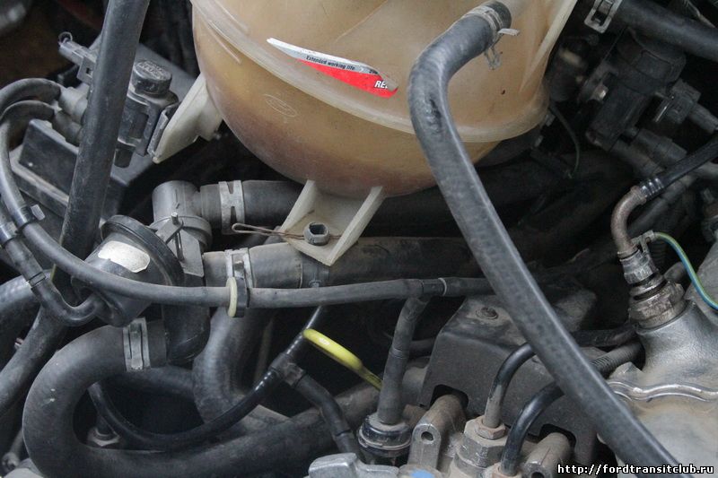

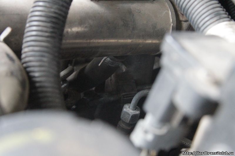

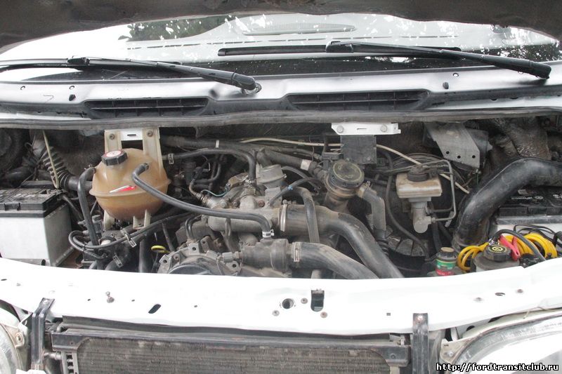

приобретя 4 метра шланга диаметром 18мм вывел их под капот.
подключить решил от блока к печке, но поскольку у меня ТДИшный мотор то стоит и охладитель ЕГР. ВОТ ТУТ и началась ОПА angry
Прикрепления: 1201619.jpg (194.4 Kb) · 0042223.jpg (199.7 Kb) · 7265636.jpg (183.0 Kb)
pire111Дата: Суббота, 27.09.2014, 21:10 | Сообщение # 3
так как магистраль, назовём его марафон, и так с блока вода поступает на охладитель ЕГР с него идёт на кран кондиционера от крана пошла магистраль в автономку с автономки в радиатор печки, от радиатора печки снова на кран кондиционера, дальше идёт на охладитель масла и с охладителя в обратку ( в блок ) wacko %) wacko %)
и почему циркуляция слабая cranky :cranky: laugh
и всё бы нечего как пришла проблема с завоздушиванием автономки, а причина в том что на охладителе ЕГР есть ещё могистраль на расширитель, а в автономке свой насос которому проще взять воздух чем тянуть тасол с блока. fear :fear:
Добавлено (27.09.2014, 21:08)
решено было отсоединить систему охлаждения с ЕГР, и пустить могистраль с блока сразу на кран кондиционера как это сделано в транзитах с кандеем. .
Добавлено (27.09.2014, 21:10)
Также хочу поблагодарить Алексея unclalex с соседнего форума, за помощь в понятии её работы.
Прикрепления: 8246695.jpg (172.0 Kb) · 3589223.jpg (114.1 Kb) · 7478865.jpg (159.8 Kb)

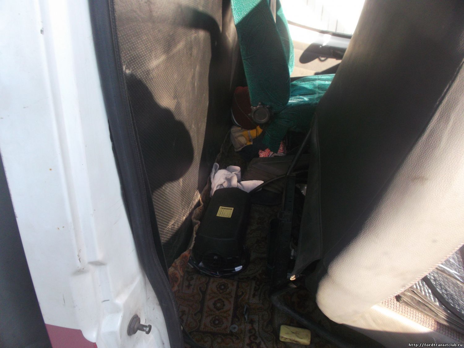

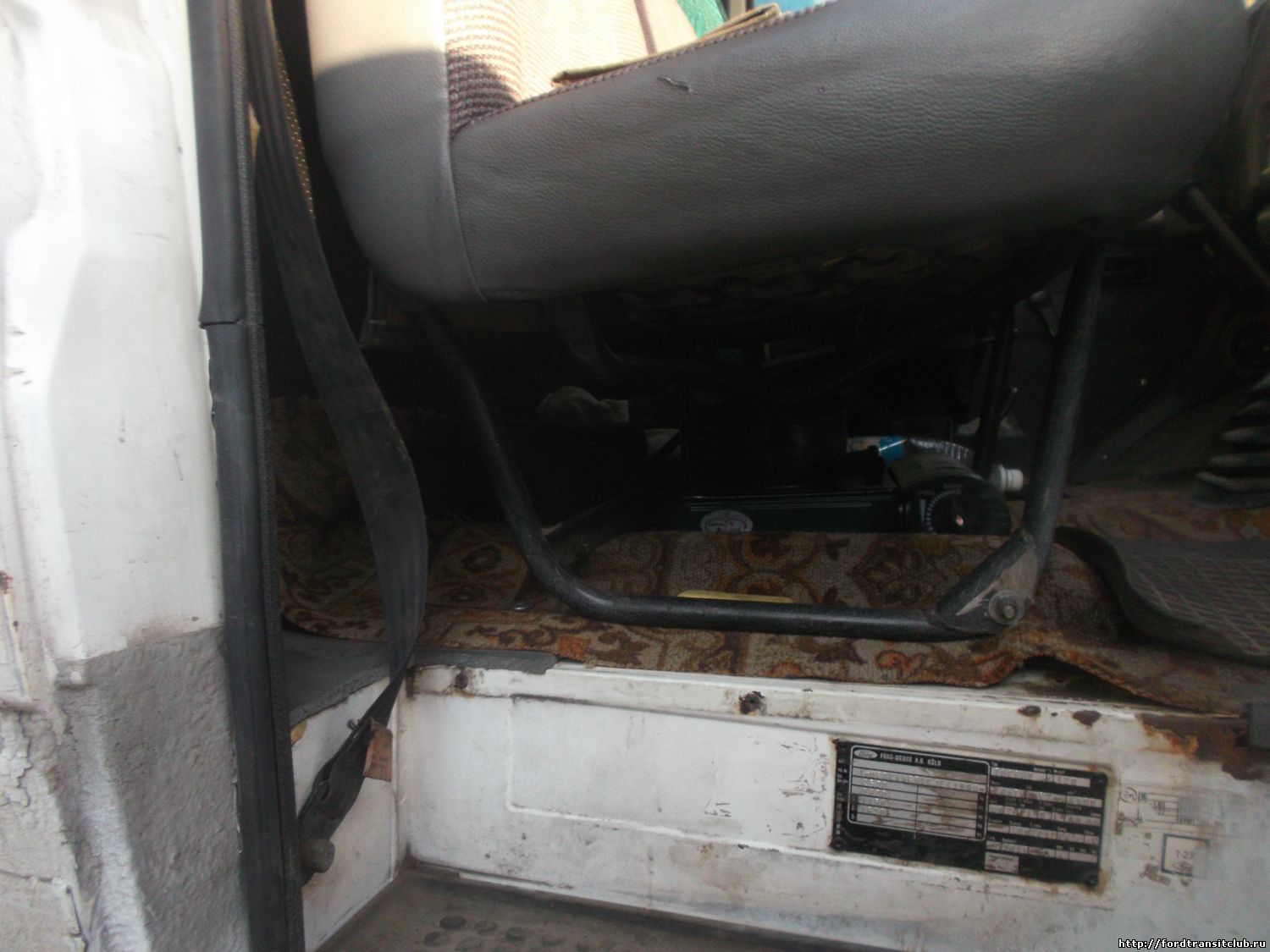

курчонок-1971Дата: Четверг, 09.10.2014, 20:41 | Сообщение # 8
Поставил под пассажирское сиденье другого места нет. Теперь спать будет тепло в кошкином доме.
Прикрепления: 8641611.jpg (124.9 Kb) · 3428745.jpg (125.4 Kb) · 4019446.jpg (127.3 Kb)
pire111Дата: Суббота, 11.10.2014, 17:46 | Сообщение # 9
ну вот другое дело, а где место запитки топлива какой пульт управления куда его поставил?

ну так не без твоей помощи. сегодня в бак сделал ещё один топливоприёмник для автономки, использовал трубку от тормозной системы, приварил сваркой. получилось отлично.
unclalexДата: Пятница, 17.10.2014, 23:11 | Сообщение # 12
Сообщений: 17
Смайл настроения:
pire111, это самое правильное решение для заборника.
ford transit 2.5tdi 2000 85 лошадей. Lucas EPIC низкий, короткий,
WEBASTO РЕМОНТ, АВТОКОНДИЦИОНЕРЫ - ЗАПРАВКА, РЕМОНТ, ВЕЛ6144387

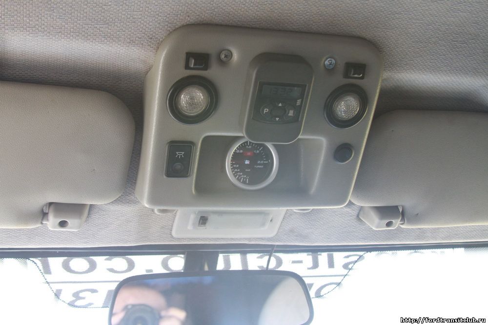

pire111Дата: Воскресенье, 19.10.2014, 21:10 | Сообщение # 15
установлен вот такой пульт, с него выходит 4 провода,
1 плюс
2 плюс на управления автономки
3 масса
4 ???? синий не знаю для чего кто подскажет?
Прикрепления: 4107814.jpg (207.4 Kb)
unclalexДата: Понедельник, 20.10.2014, 01:06 | Сообщение # 16
Сообщений: 17
Смайл настроения:
Синий вроде как зажигание, он светится начинает

pire111Дата: Суббота, 25.10.2014, 23:06 | Сообщение # 17
НЕТ. не для подсветки. вопрос открыт???

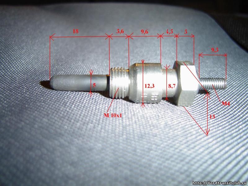

pire111Дата: Воскресенье, 26.10.2014, 15:03 | Сообщение # 21
Цитата televizor ()
Ну так рассказывай подробней,интересно же блин ,что ты там изобрёл.
а я что разве не рассказывал??

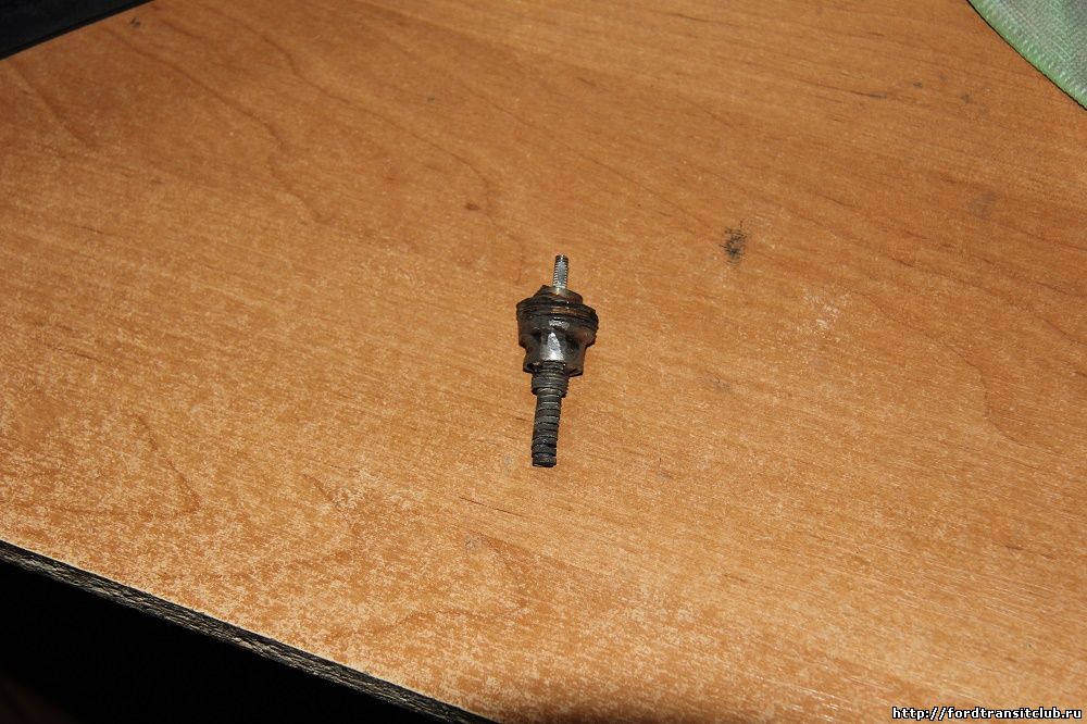

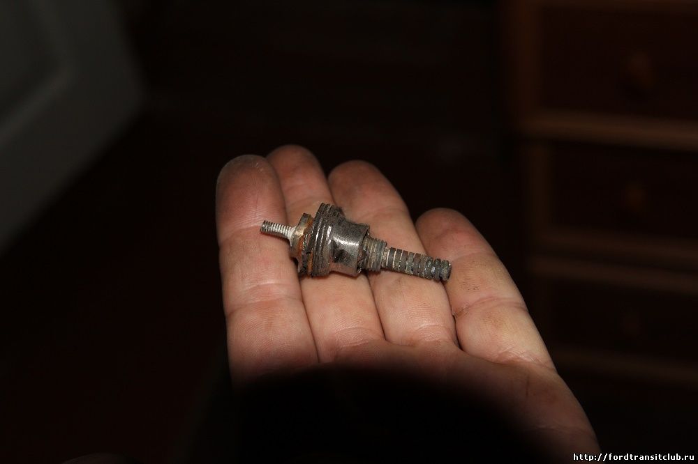

ну тогда ладно, в общем досталась мне автономка без свечи в разобранном состоянии, и я не знал рабочая она вообще или нет, а без свечи проверить не как и тогда я решил её купить, но цена её меня немного испугала, даже очень, выкинуть для проверки 450гр как то в лом, и тогда я решил её изготовить для проверки, ну типо временно. ну как всегда.
мне понадобилось старая факельная свеча от транзита, водный капятильник та часть где резьба, и трубочка с льстры та что с резьбой, ну а остальное руки. поскольку там где она стоит отверстие маленькое то пришлось поизвращатся, но запускается автономка с первого раза и всегда.
на фото оригинал и поделка )) не китайская
Прикрепления: 7875131.jpg (73.1 Kb) · 3003776.jpg (96.8 Kb) · 2363971.jpg (301.7 Kb)
