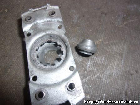

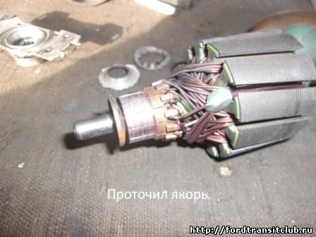

В общем моторчик разобрал, сложного ничего нет, весь процесс на фотках.
Прикрепления: 1214713.jpg (28.5 Kb) · 8966921.jpg (24.2 Kb) · 7918003.jpg (28.6 Kb) · 8166545.jpg (22.1 Kb) · 9481278.jpg (27.1 Kb)
ТунгусДата: Пятница, 16.02.2018, 13:13 | Сообщение # 11
Сообщений: 499
Всё собрал, мотор работает, не скрипит не визжит. Теперь проблема, где искать первую и вторую скорость, мотор работает только на третьем положении?
